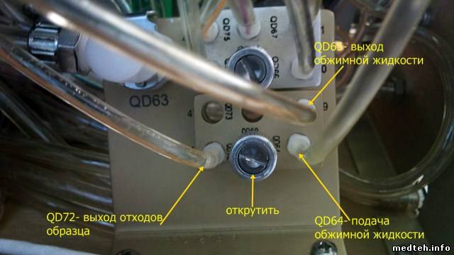

Открыл lower pneumatic drawer components(блок клапанов,слева от отдела для реагентов) и обнаружил остатки солей в трубках от клапана VL0, он отвечает за подачу жидкости Isoflow в проточную кювету. прочистил , аккуратно, все трубки где обнаружил остатки соли. после начал проводить прайминг, исчез воздух в трубке подачи изотона в кювету. сделал пробный прогон с бидзами flowcheck. осталось проверить линию подачи cleanz в кювету. думаю причина таже, хочу промыть также камеры самих клапанов.... как сделаю выложу фото

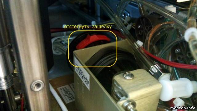

вначале, чтобы открыть блок клапанов(lower pneumatic drawer), сначала открутил
фиксирующий его болт, затем отсоединил трубку подачи сжатого воздуха, вытянул
немного блок к себе, после отсоединил коннектор отходящий от резервуара сброса
промывочной жидкости, затем отсоединил коннекторы J1, J2. теперь можно
еще немного потянуть на себя блок и отсоединить сзади блока общий коннектор
подачи обжимной и промывочной жидкости, а также там же и трубки для сброса
отходов(красная защелка ходит влево-вправо).
теперь можно полностью вытянуть аккуратно блок,и найти трубки которые забились,
главное не запутаться, т.к. там целый ворох трубок. также когда обратно
ставить будете трубки могут перегнуться. затем поставил поставил все обратно.
потом приступил к проверке проходимости самой проточной кюветы. для этого
заглушил отверстие подачи образца(главное чтоб потом там не забилось и не
попало посторонних элементов-ворса и т.п.), также открутил болт держащий
планку с трубками QD64, QD65, QD72. и также заблокировал QD72. а в QD64
начал вливать дист.воду из трубки QD65 должна пойти вода, потом открыл
QD72 и закрыл QD65, из QD72 также должна пойти вода.
