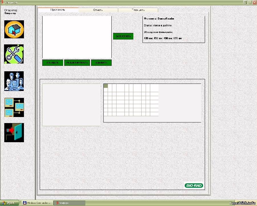

Доброго всем дня!
у на стоит iMark и к нему приобрели земфиру 4.0
Плюемся и плачем...
пробовали думается все - сначала сказали мол поставьте на ридере язык английский и все пройдет(не помогло), винду ставили, антивирусы отключали, саму Земфиру переустанавливали и даже инженера от Биорада вызывали - он пожал плечами. сказал: программа такая, ждите решения от программистов и ушел.
Основные ошибки которые возникают у нас:
1. при измерении пишет - нет связи с ридером. Заходим в настройки нажимаем - установить связь с ридером. Пишет что все установлено. Измеряем - опять связь не установлена. Спасает вход/выход из программы. Иногда по 15 раз.
2. Выдает ошибки какого то каталога.
3. при печати печатает листы с результатами с наложением одни на другой. Получается что на одном листе результаты с 2 листов. Лечим это листком бумаги и переписыванием от руки. (об этом уже писали.)
4. Просто не измеряет. т.е. нажимаем измерение, а он не реагирует никак.
5 иногда не дает забивать новые программы. забиваешь а он их не сохраняет.
на само деле мы столкнулись с кучей проблем, всего что то и не упомнить. Девчонки мучаются. Ридер то не плохой а вот видимо программа сырая. Может кто решил проблему и посоветует дельное что то? заранее большое спасибо!

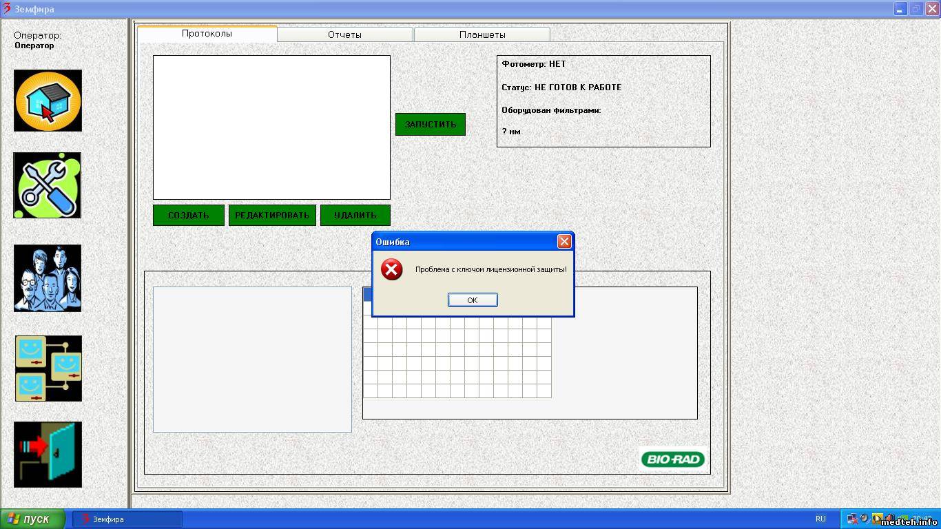

VictorIFДата: Пятница, 20.Сен.2013, 05:20 | Сообщение # 67
Иркутск
Привет всем.
Сам Сисадмин в НИИ. Возникла следующая проблема.
Прибор биорад модель 680, при запуске земфиры на доли секунды отвечает компьютеру прибор и сразу после этого земфира рапортует о том что прибор не найден. С чем связанно.
Прибор до этого работал исправно.
Земфира 2.3 вин 2000. Если кто даст Земфиру последней версии Фундаментальная наука Будет крайне признательна.

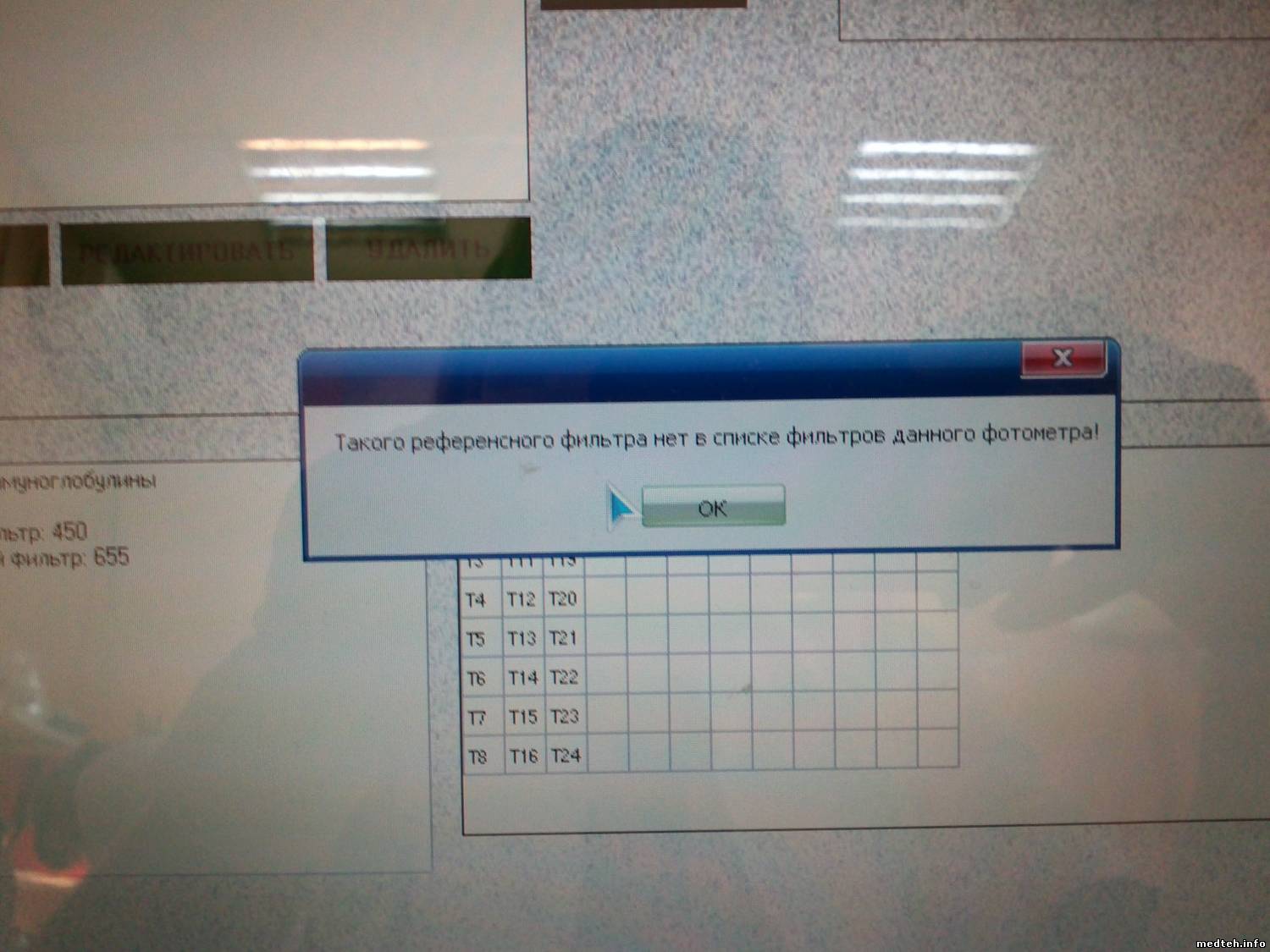

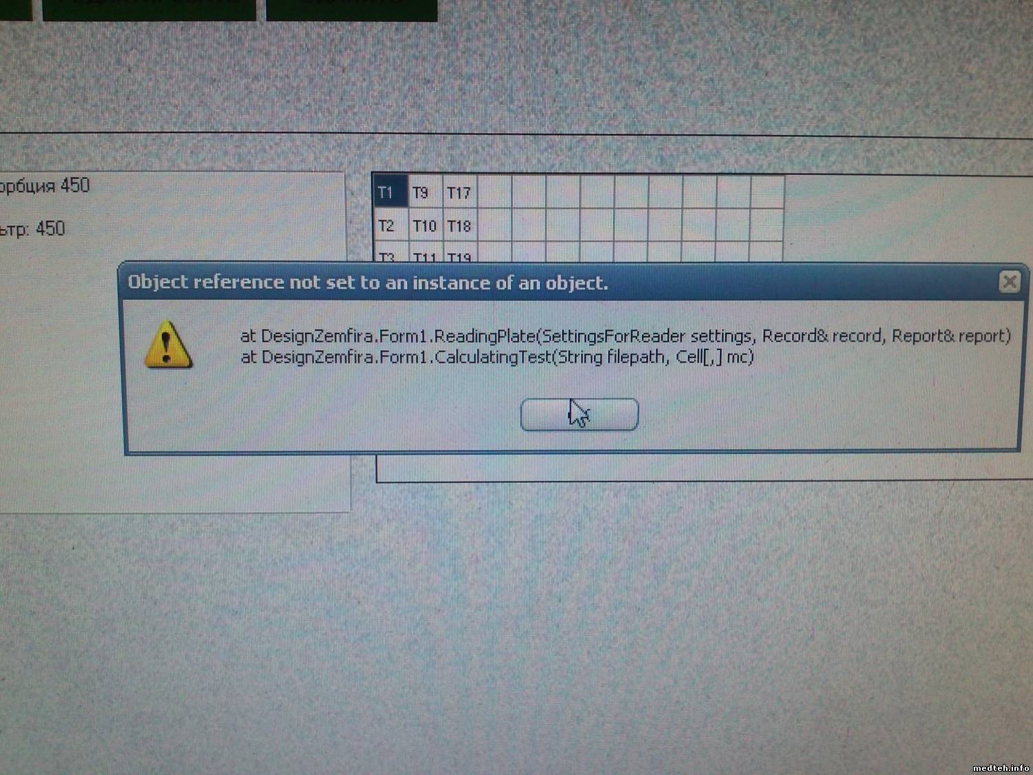

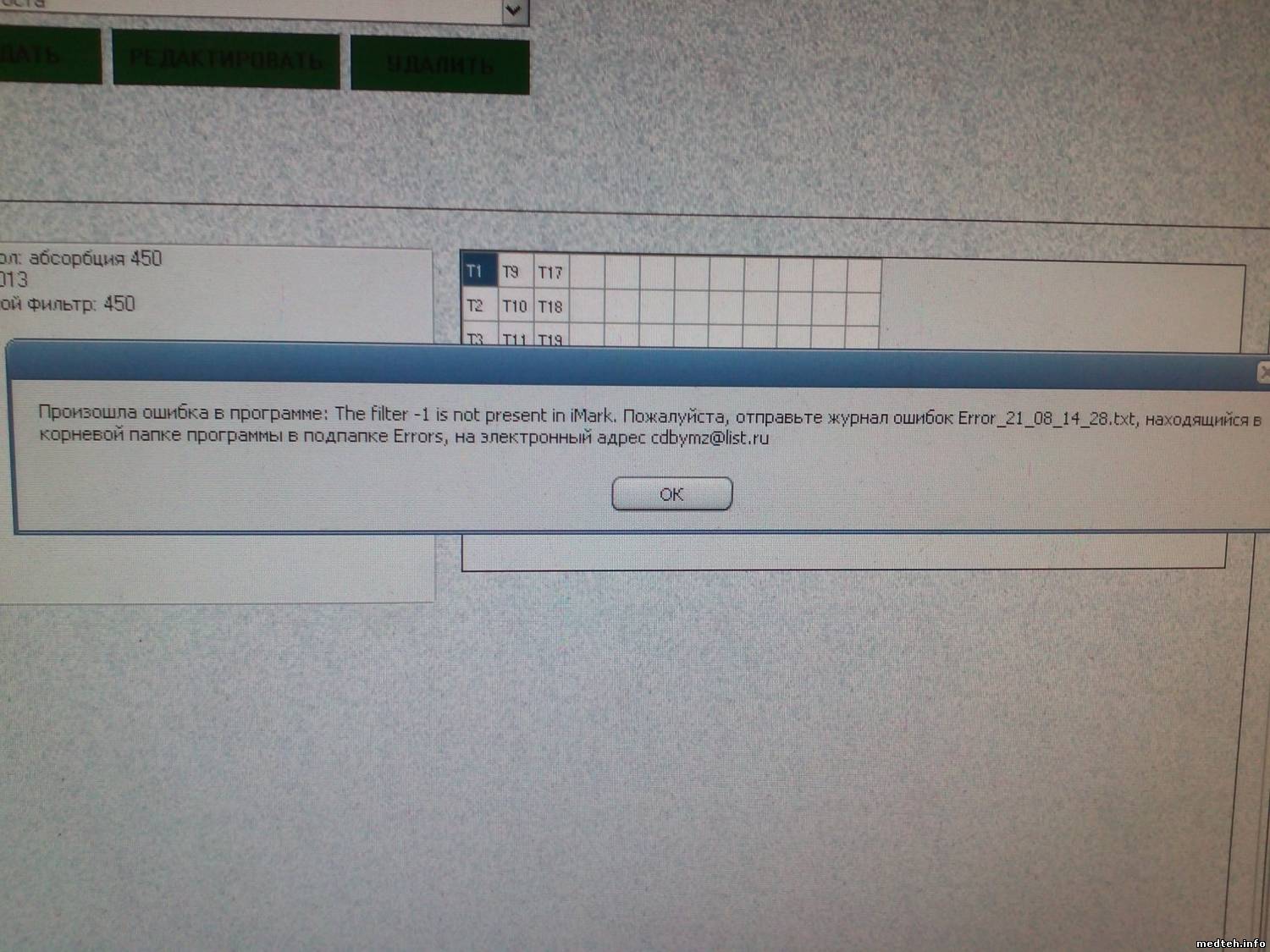

кстати вот какие ошибки выдает нам земфира
swinДата: Пятница, 20.Сен.2013, 17:22 | Сообщение # 71
У вас сообщений: 369
врач КЛД, техник-электрик
Что скажут программисты? Не говорят ли эти картинки о проблемах дополнения Microsoft .NetFrameWork, которые ставятся с Земфирой, в частности?
VictorIFДата: Понедельник, 23.Сен.2013, 04:56 | Сообщение # 72
Иркутск
Цитата (KOPENE)
http://dfiles.ru/files/9fvfsy23g
Спасибо. Требует хасп ключ. :-(
В общем проблема осталась. Народ плавно накаляется, стоят эксперименты.
Перенёс прибор к другому компьютеру, поставил Земфиру 2.3 и та же проблема. Прибор при запуске земфиры на доли секунд переходит в ремоте режим и тут же сбрасывает. Земфира рапортует об неисправности прибора. "Фотометр не работает. Проверьте, включен ли он."

Да, работает, считывает, печатает) в общем все четко и самое главное без ошибок. Правда только на 1 компе.
а еще она у нас тут на днях вообще слетела. Жаль не успела сфоткать ошибку которую она показывала.
Одним словом при запуске она выдавала окно с ошибкой и выключалась. Вылечилось удалением программы и переустановкой.
компьютер нам так и не купили так что пока мучаемся)))
