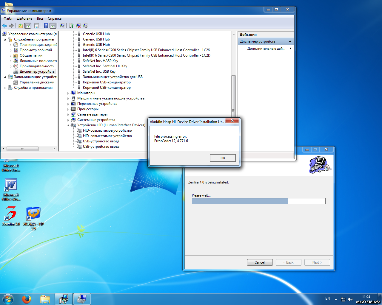

dj0nyДата: Понедельник, 14.Июл.2014, 14:25 | Сообщение # 92
системный администратор
День добрый Всем!
У нас такая вот беда, не могу установить земфиру4 на Win7х64, ключ есть! драйвер на ключ тоже установлен, при установке выдает ошибку что-то связанное с ключём может кто сталкивался с такой проблемой, подскажите что делать?
КасатикДата: Понедельник, 14.Июл.2014, 15:52 | Сообщение # 93
У вас сообщений: 178
Честно говоря, я не уверен что Земфира пойдет на 64 разрядной винде. На 32-х ставить пробовали?
Diman_fДата: Понедельник, 14.Июл.2014, 18:33 | Сообщение # 94
У вас сообщений: 104
Раньше как-то необходимости проверять это небыло, а тут ради интереса попробовал. Действительно не запускается. Видимо если есть стойкое желание ее использовать, нужно 32 бита и очень желательно наличие ХР...
dj0nyДата: Понедельник, 21.Июл.2014, 09:26 | Сообщение # 95
Поставил VirtualBox на 64-битной системе, установил WinXP 32... земфира заработала без танцев с бубном..

1. Win7 64: проблема даже не с самой Земфирой а с ХАСПом, его древний драйвер, который в комплекте, не ставится на 64. Более новый не подхватывается Земфирой. Выход: Виртуальная машина c XP Pro 32.
2. Потеря связи: последовательно проверяем а) версию драйвера (приложил) - тупо заменить в папке программы, б) пробуем отключить поддержку USB2.0 в БИОСе в) пробуем выбрать языковые настройки USA г) пробуем на более старом компьютере. д) пробуем включить через USB HUB 1.1., т.е. старый, с блошиного рынка. Часто бывает так, что ничего сделать не удаётся, это из-за несовместимости конкретного экземпляра ридера или из-за дефекта его прошивки.
3. Земфира не видит / не может установить HASP на 32 разрядной винде: проверьте, кто производитель чипсета - если NVIDEA, то подключайте через HUB или втыкайте контроллер USB, причём лучше старый.
4. Возможность работы без HASP - действительно, на некоторых сочетаниях винды/железа это работает. Но вычислить это сочетание и повторить его не удаётся.

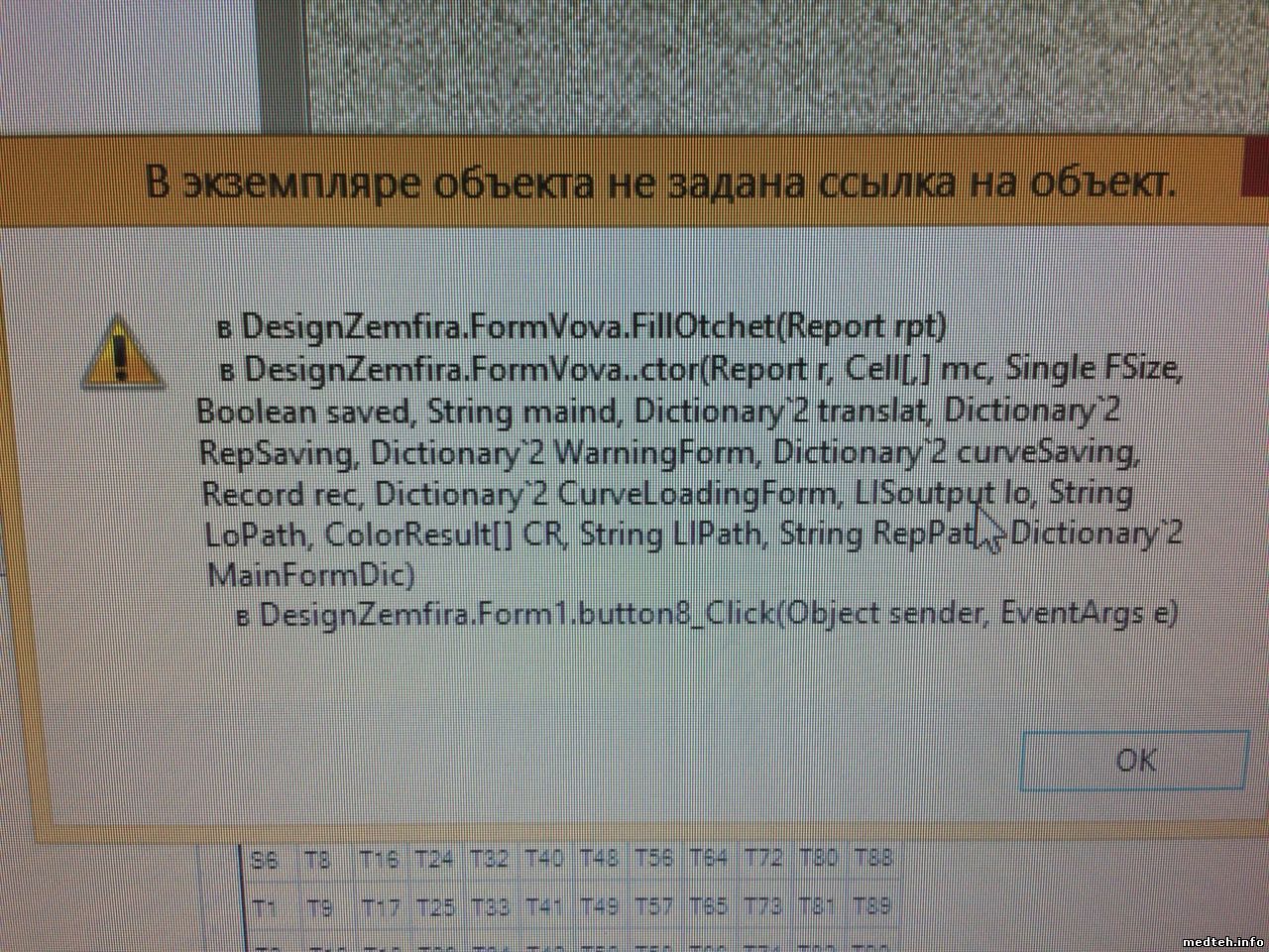

dfcbkbqДата: Среда, 04.Апр.2018, 12:47 | Сообщение # 116
У вас сообщений: 101
Доброго времени суток, коллеги. Земфира 4.0 выдает следующее сообщение (см.вложение). Кто знает, подскажите, в чем проблема?
Заранее, спасибо
andreykaДата: Среда, 04.Апр.2018, 15:58 | Сообщение # 117
У вас сообщений: 160
инженер по лаборатории
СЗФО
dfcbkbq, переустановите земфиру, должно пройти. По крайней мере мне помогло.
MadTechДата: Среда, 04.Апр.2018, 19:35 | Сообщение # 118
Лаборатория
Для dfcbkbq
Всё правильно. Переустановите программу (при условии наличия ключа)
Если не заработает, переустановите ВИНДУ.
P.S. Очень старые версии работают без ключа!
dfcbkbqДата: Воскресенье, 08.Апр.2018, 03:54 | Сообщение # 119
Переустановили программу. Все равно через раз вылетает такое сообщение. Придётся сносить виду. Всем спасибо
