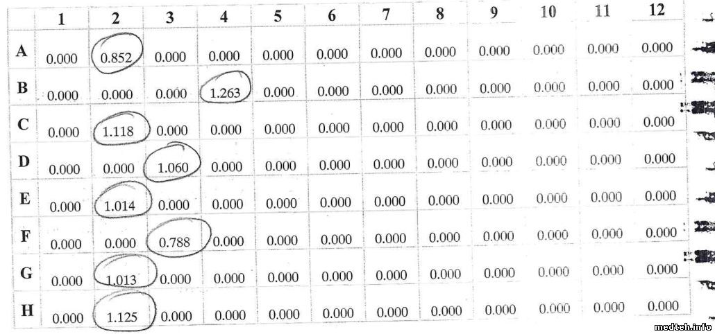

Доброго времени суток.
Подскажите, с Земфирой 2.3 есть такая беда.
Программа раскидывает значения по таблице. Например, закладываем контрольный стрип 1. Несколько измерений проходит нормально. А потом она начинает перебрасывать значения с 1 стрипа, например, во второй.
WIN-хр меняли. Ставили на чистую. Всё равно проблема осталась. Кабель между анализатором и компом менял. Бестолку. nea
Дистрибутив Земфиры брал с Форума.
В чём может быть затык?

GHOST_J_D, можно скриншоты? Протокол и нормальный/ненормальный результат.

При нормальном результате все значения должны быть во втором стрипе\колонке. Значение 0.000 в остальных. Сейчас пробую гонять без снятой галки "быстрое чтение" в опциях.

Редко, но сталкивался. Когда перед стрипом с пробами имеются пустые ряды (т.е. без стрипов) происходят такие чудеса. Значение пробы после чтения "смещаются" в соседний столбец. Кто виноват - ридер Biorad680 или программа не знаю. Думаю, что ридер. Ибо программа только получает данные через порт и выводит на экран. Выход только один - стрипы с пробами должны начинаться обязательно с первого вертикального ряда, после распечатки результатов - обязательное визуальное сличение с планшетом.
С Anthos и Multiscan'ом такого не происходит. Там ставь стрипы хоть с конца, хоть с начала.

Swin, спасибо за быстрый ответ. Итог ситуации:
Установлен и чистый ХР (ХР sp3), и все программные модули, которые обсуждалися в теме (Network, Java и тд. ). И программа на чистую. По итогу около 50 проб проходит нормально. Где-то на 55-60 этот програмно-аппаратный комплекс начинает чудить как на скрине выше. Но только стоит после этого перезапустить программу, всё приходит в норму на 50 проб. Ощущение, что в коде программы какая-то ошибка, и она копится, а потом сбрасывается при перезапуске. Эта ситуация возникает на 2-х разных ридерах и двух разных ПК. Перекрестно переключать пробовал. Тоже самое.
Попробую гонять его на 1 стрипе с пробами.
