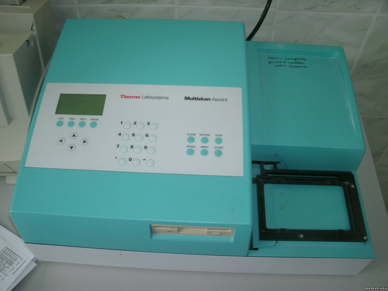

Коллеги, кто имел дело с прибором на фото - Multiskan Ascent.

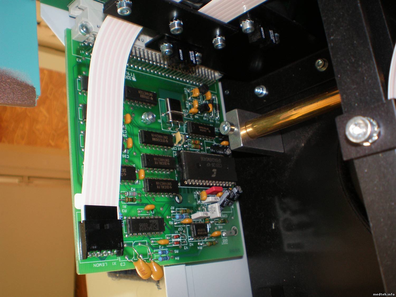

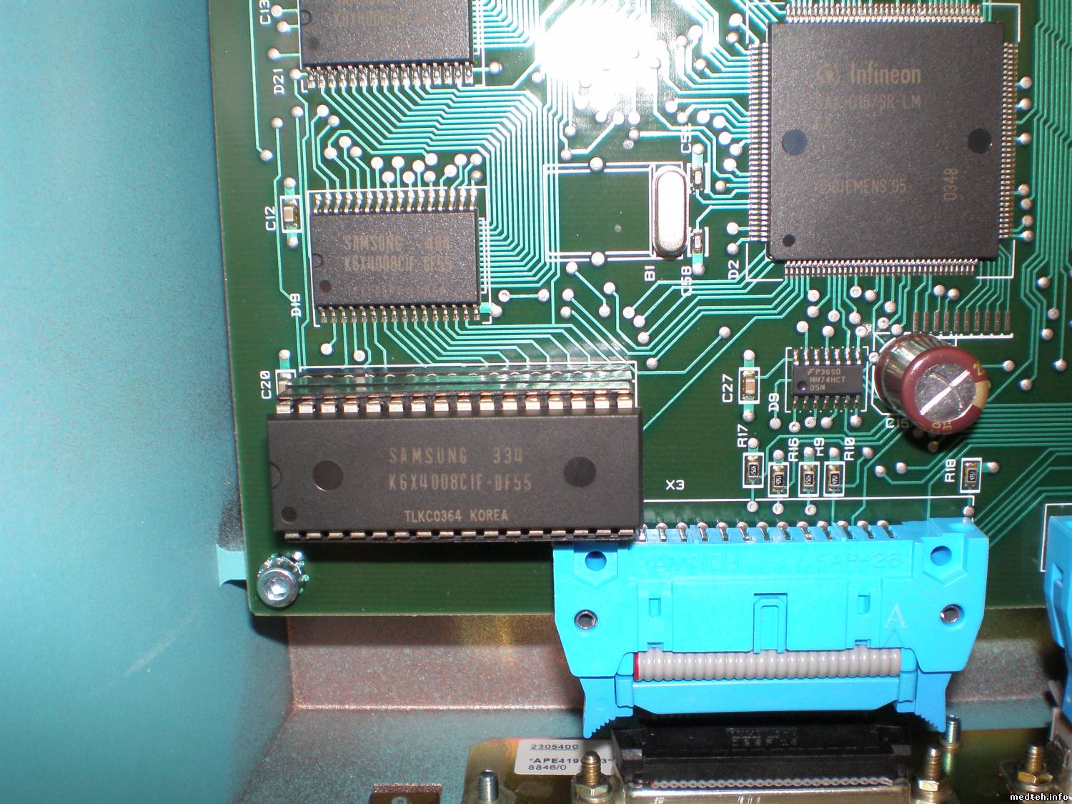

Анализатор иммуноферментных реакций Multiscan финской компании thermo electron потерял долговременную память. При включении загружается по умолчанию, дата время по нулям.
Дата, время, методики хранятся ровно до выключения прибора. Работают на нём в ручном режиме, т.е. получают распечатку результатов и в ручную считают, сравнивают ...
На платах батареек никаких нет, кто может подсказать в чём может быть проблема?
AlexiumДата: Вторник, 12.Мар.2013, 13:16 | Сообщение # 7
Проблема или в глазах или невнимательности. Фотографию платы процессора с двух сторон. Заодно озвучьте полное название прибора, а то мультисканов много выпущено.
SergejZZZДата: Вторник, 12.Мар.2013, 13:52 | Сообщение # 8
Специалист

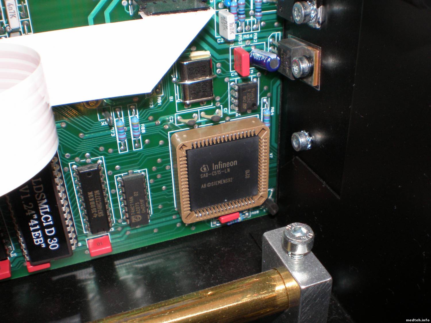

Добавил фотографии, к сожалению общий вид не делал, анализатор такой же как тут:http://www.medteh.info/forum/32-4887-1 , только без дисковода.

Бывают микросхемы часы реального времени со встроенной батарейкой. Они обычно толще других.

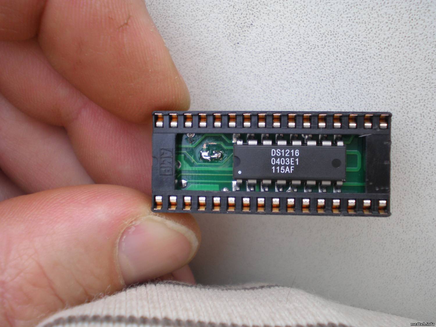

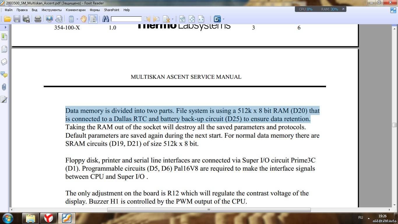

Судя по фото это Мультискан Аскент, у него энергонезависимая память хитрая - батарейка не в чипе, а в панельке, смотри приложение из сервисной, панелька типа DS1216D, точнее надо смотреть в документации или в приборе. http://www.rtcs.ru/popup_product.asp?id=3937 находится эта пара на плате, размещенной на крышке прибора, в левом нижнем углу, возле разъемов. У себя год назад из-за отсутствия денег на необходимую панель, добрался до батарейки, выфрезеровав компаунд, и припаял к выводам стандартную панельку с батарейкой от компьютера. Пока работает.

Судя по всему эта панелька?
swinДата: Среда, 13.Мар.2013, 13:05 | Сообщение # 13
У вас сообщений: 369
врач КЛД, техник-электрик
Судя по описанию микросхемы, похоже. М\схему, думаю, можно аккуратно снять с панельки - тогда станет ясно.

я бы на эту обратил бы внимание, очень похоже что там вся инфа записана, да еще и версия прошивки указана, да и толстенькая такая вроде...
LDSMLCI D 30
V1.24 "41EB"

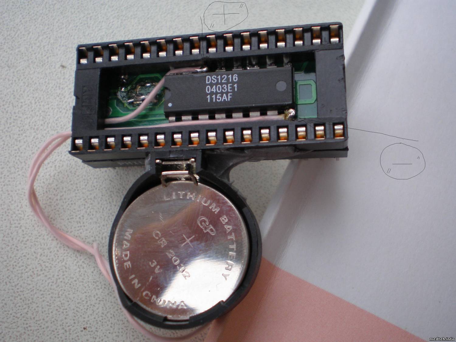

Извлёк панельку, фото прилагается. Память поставил без неё, аппарат работает также (измеряет, но не сохраняет никаких настроек), видно что её уже ковыряли, две дорожки перерезаны, и впаяна перемычка.
Подскажите к каким выводам паять батарейку. По даташитам память запитана через 16 и 32 ноги, и ей нужно 5В, если сразу туда припаять заработает?

SergejZZZ, Вы выпаяли панельку из платы?
Тогда купите новую, с целыми дорожками и батарейкой и поставьте в плату. Цена в сети около 1000 руб.
Serq74, батарейка 3 В ?
Она питает микросхему на плате самой панели, а не ту, которая в неё ставится (на фото Samsung), так дело обстоит?

Похоже что да, питает мс на панельке. В микроэлектронике сказали что у поставщиков в наличие таких именно нет, есть под заказ 11 штук в упаковке, поставка до 16 недель... буду эту ковырять.

swin,
как раз наоборот - питает м/с памяти, которую вставляем, а та что внутри панельки это часы и управление, посмотри по ссылке выше описание.
SergejZZZ,
батарейка посередине панельки снизу, диаметром примерно с сантиметр. кроме того посмотри полный даташит на нее, чтобы разобраться потом с питанием, если не получится отделить контакты от встроенной батареи.

SergejZZZДата: Вторник, 26.Мар.2013, 12:26 | Сообщение # 21
Специалист
Проблема решена, дело действительно в этой панельке, в ней батарейка 3В, от неё контакт один откинул новую подпаял сверху, фото прилагается, пока всё работает.

SergejZZZДата: Вторник, 04.Июн.2013, 17:29 | Сообщение # 23
Специалист
Сверху слева третья, снизу крайняя правая.
