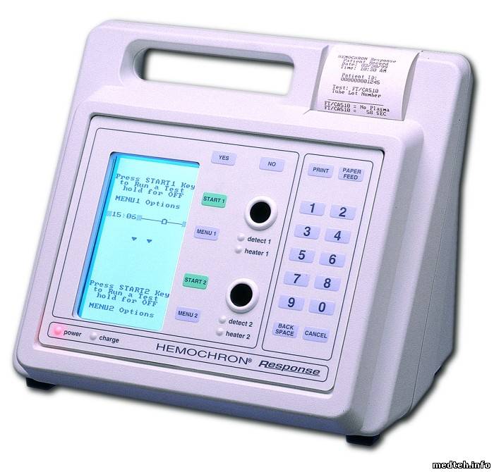

Выдаёт ошибку checksum error, есть у кого хотя бы паспорт? вообще не знаю этот прибор.

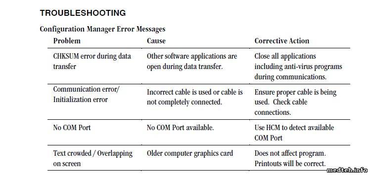

Это? -
valiusДата: Среда, 09.Май.2012, 09:47 | Сообщение # 3
У вас сообщений: 41
Alexium,
Спасибо, НО эта шибка CHECKSUM ERROR появляется в самом начале при включении кнопки START, прибор к компьютеру не подключён, никакие приложения не открыты.
Вообще на экране выглядит так:
CHECKSUMM 935A
CHECKSUMM ERROR

Подозреваю что это ошибка ПЗУ. Открывайте прибор, смотрите на залитие реагентами. Микросхемы в панельках вынуть-вставить. Назовите модель Hemochron.
valiusДата: Четверг, 10.Май.2012, 05:55 | Сообщение # 5
У вас сообщений: 41
Hemochron Response

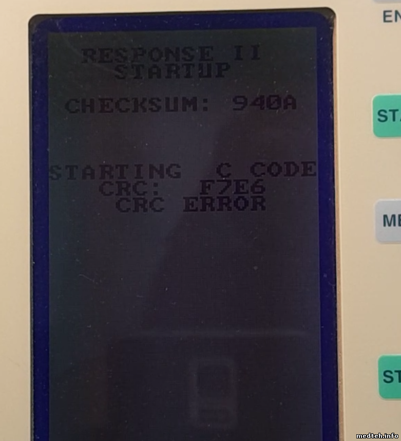

Доброго всем дня! Подскажите знает ли что такое ошибка CRC error? Система при запуске сигнализирует об этой ошибке и выключается.
