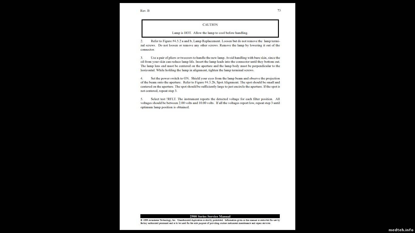

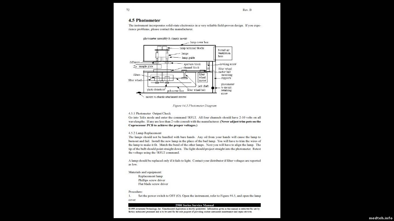

вот что в хемвеле по лампам, сегодня инет тупит, хотел скинуть в хранилище, не уходит, а та которая там есть не скачивается. Если надо сервисную от хемвелл, скинь мыло в личку. wink

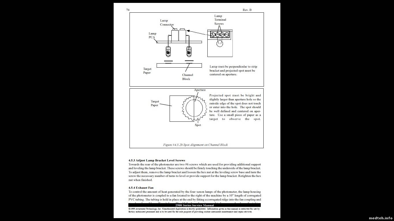

может когда устраняли проблему сместили лампы, или разъемы, или как написано в пользовательской - смотри приложенное

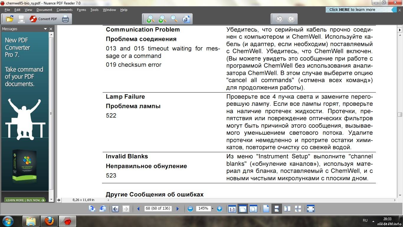

Quote (medteh)
блок фотометра был смещен к стенке от планшета
Вот тут закавыку и ищи. Надо умудриться выставить фотометр так, что бы в момент срабатывания оптодатчика положения планшета (планка с прорезями) лунка планшета находилась точно по центру оптической оси фотометра.
Оптодатчик имеет на корпусе полоску (его ось), это облегчит задачу. Настройка чисто механическая. Дело довольно муторное, но... необходимое. а дальше (если по аналогии с Шем Велом) "Обнуление каналов".
P.S. Забыл напомнить: расствор бланка должен быть хорошо смачивающей жидкостью (иметь возможно наименьший мениск).
Я использую воду для инъекций с трилоном.
