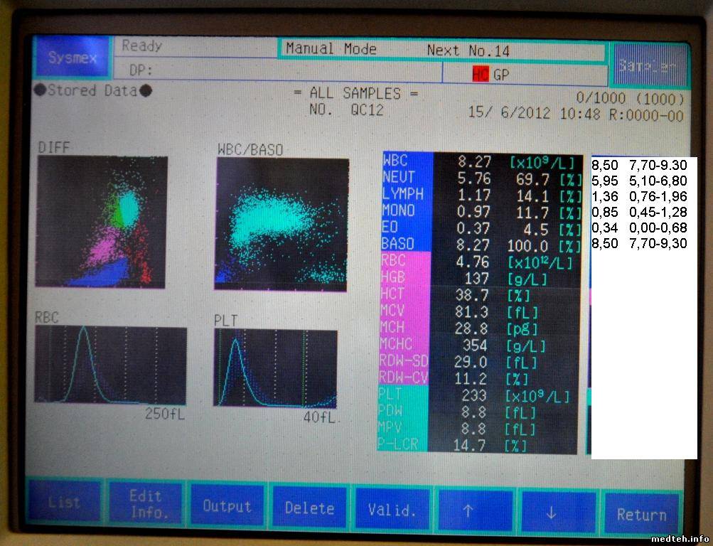

Если не трудно будет, киньте все таки анализ контрольной крови, посмотрим.

Controll blood, Gran-X, Gran-Y v ponedelnik dopishu
WhiteWolfДата: Понедельник, 18.Июн.2012, 10:48 | Сообщение # 9
У вас сообщений: 91
Сервис Инженер
Барбадос
Хиллаби

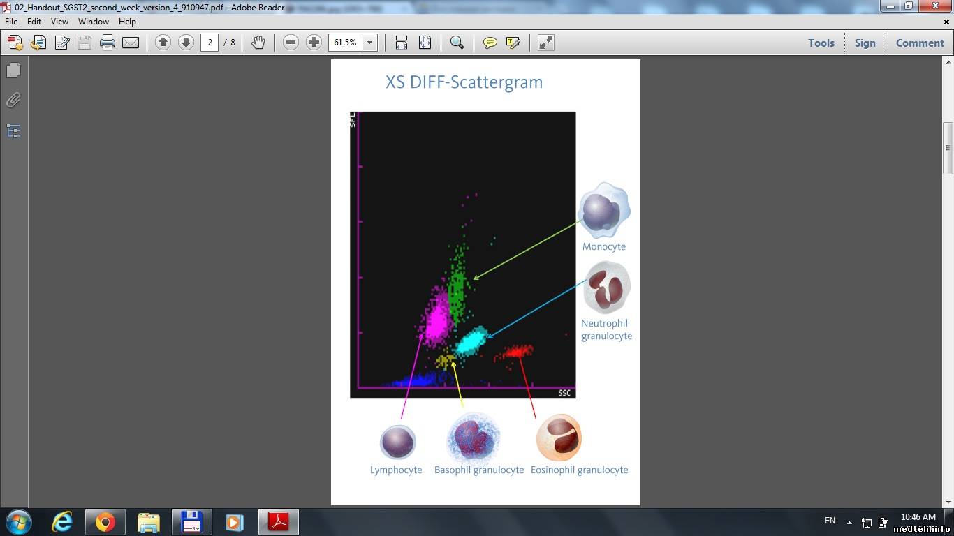

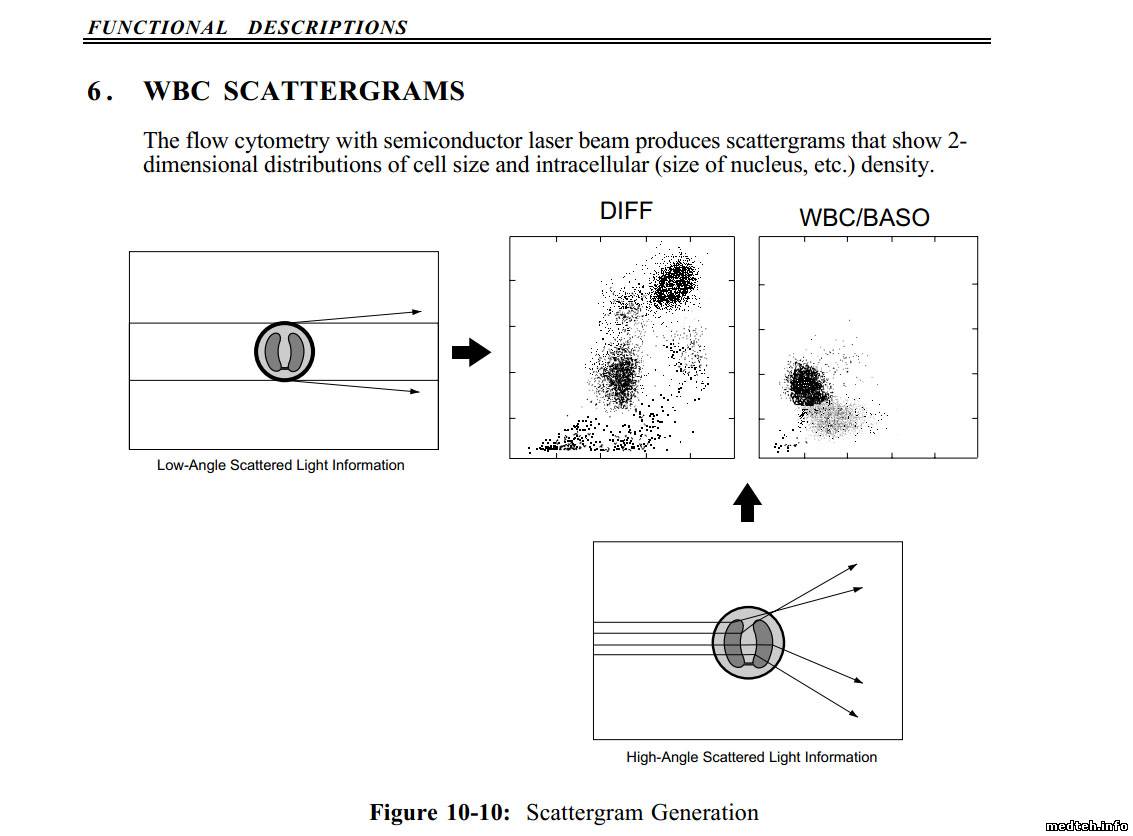

Цифры на контроле у Вас конечно хорошие, НО - у вас смещение скатограм и гистрограмм.
Скатограмма - облако лейкоцитов должно начинаться где то от 1 и продолжатся до 2 по ОСИ Х.
Фотка нормального расположения.

Скаттограммы отличаются немного, по всей видимости с поколением они изменились.

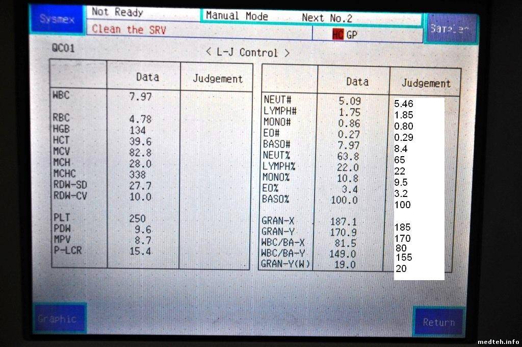

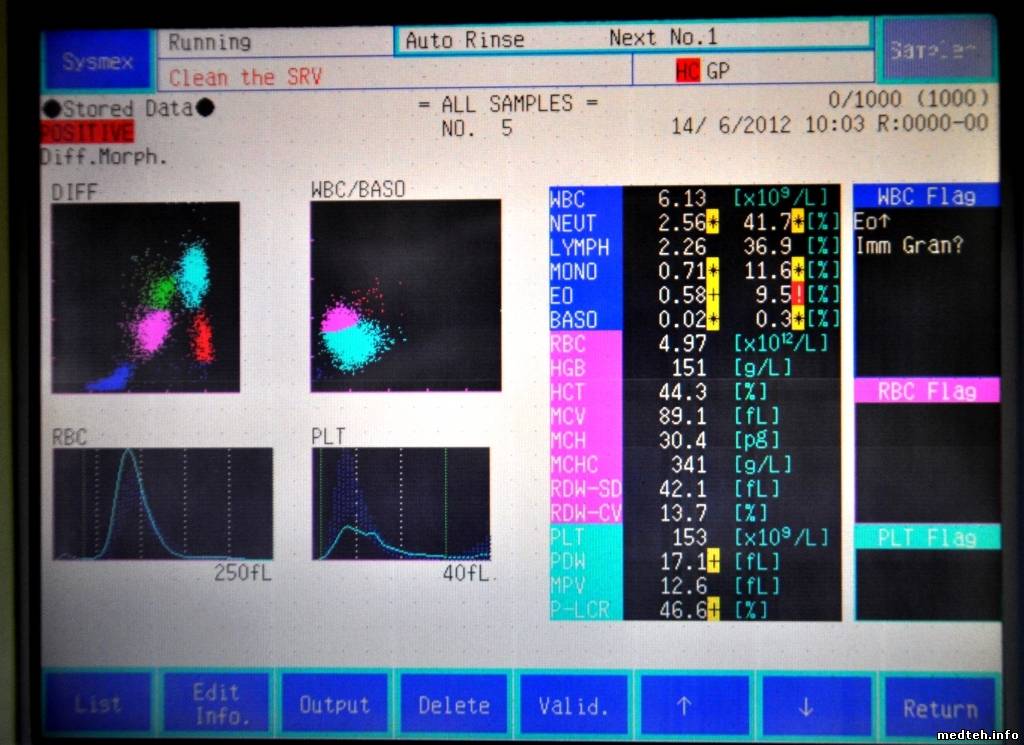

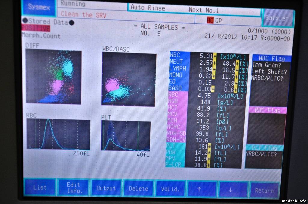

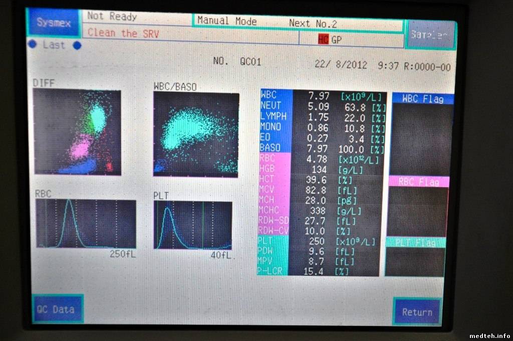

Сделайте мне плз, скриншот контролей и парочку нормальной крови. И напишите ЛОТ контролей, что бы я пределы посмотрел.

ViCo2Дата: Четверг, 23.Авг.2012, 12:44 | Сообщение # 18
У вас сообщений: 38
Ужгород

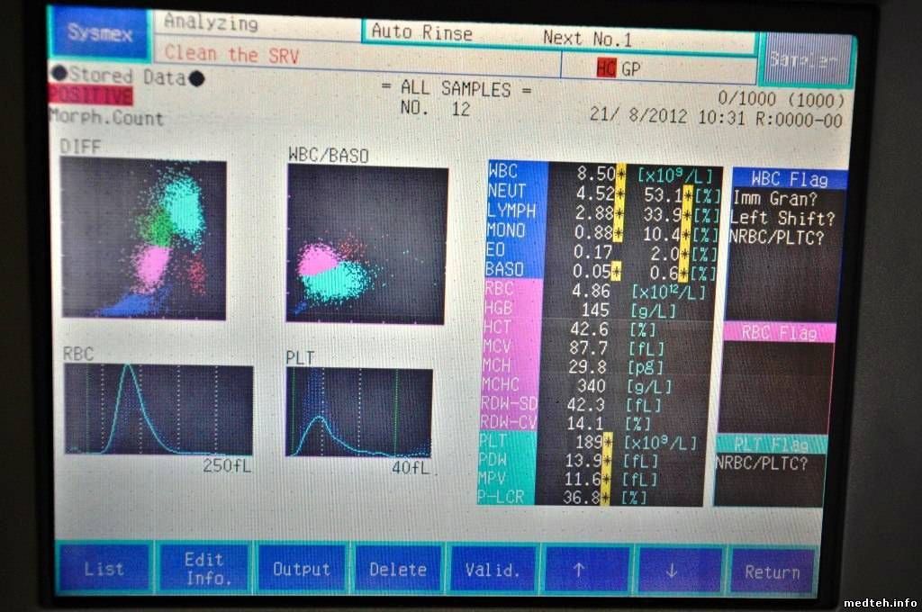

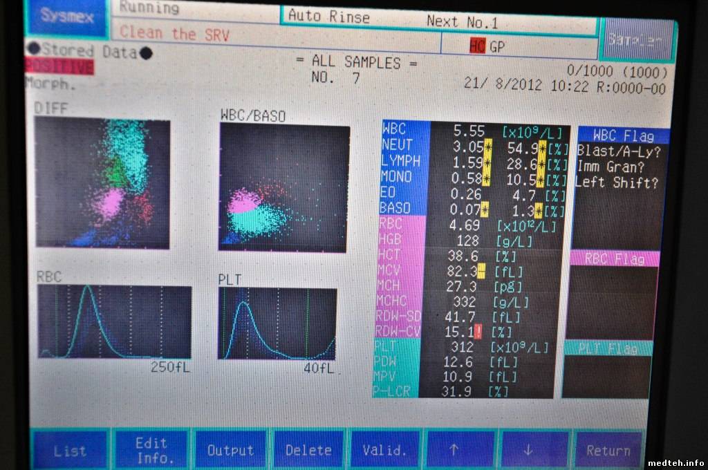

контроль и пациенты

Я очень извиняюсь, это что за контроли такие? У меня в базе они выглядят совсем по другому. Это от сисмекса?
ViCo2Дата: Пятница, 24.Авг.2012, 11:25 | Сообщение # 20
У вас сообщений: 38
Ужгород
Quote (WhiteWolf)
Это DIAGON LTD Hungary, реактивы тоже. http://www.diagon.com/en/products/control-blood.html

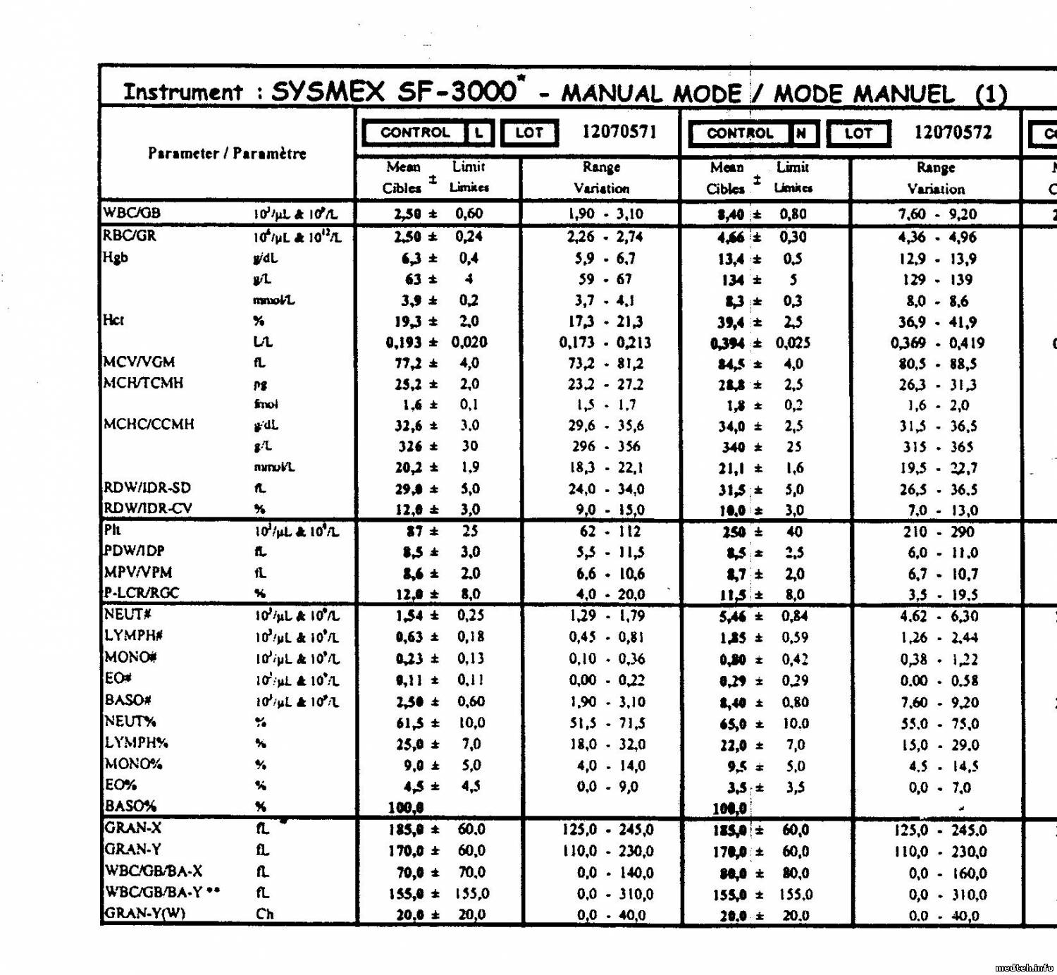

Честно говоря, я в затруднении. Никогда не имел опыта калибровки сисмекса другими контролями. Вот на заметку бумажку контроля от сисмекса. Я пока посеващаюсь с колегами unknown
aaa.xls (71.5 Kb)

Спасибо. Впринципе могу заказать контр. Sysmex, но и реактивы тоже нужны будут родные?!
