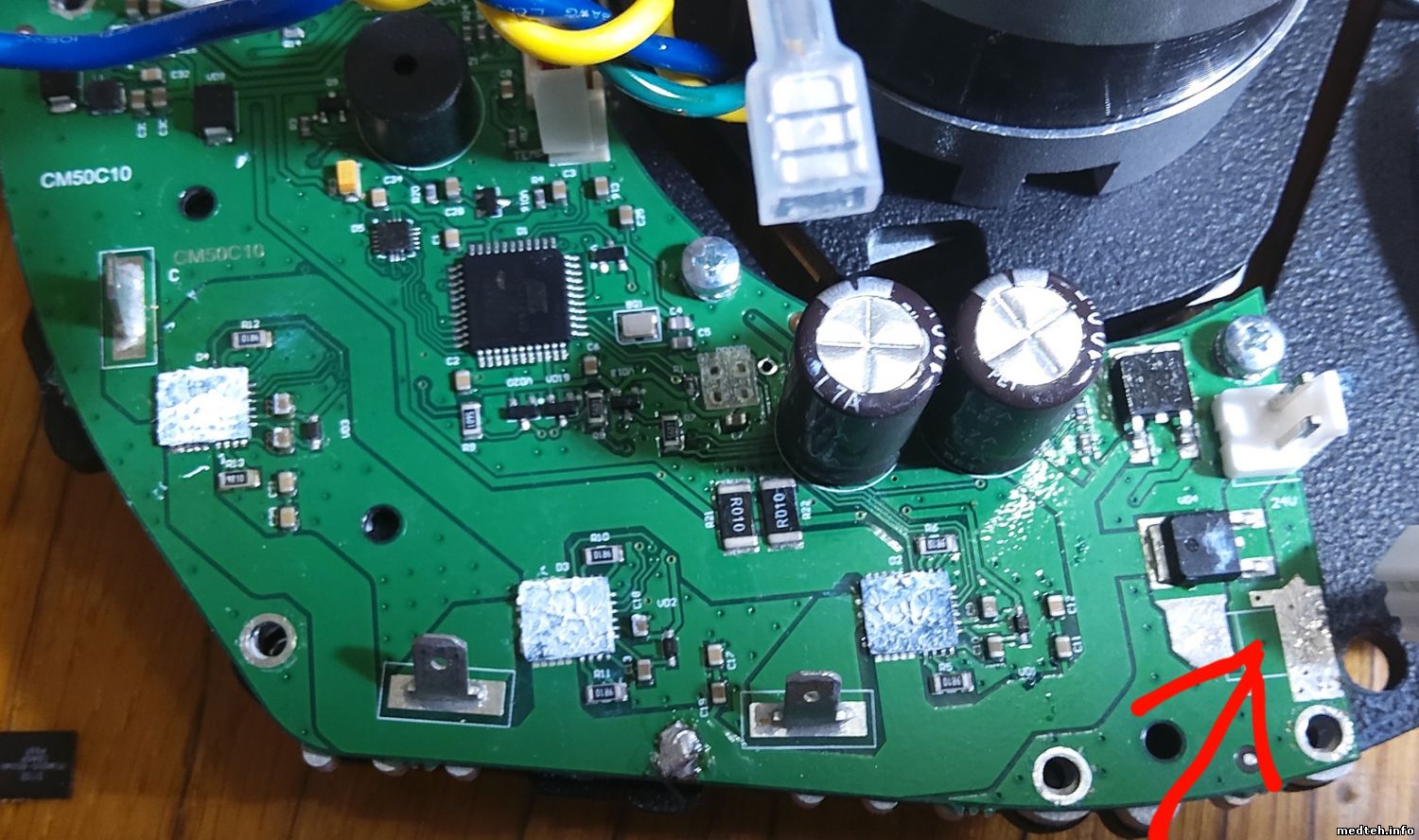

Подскажите, что за элемент стоял (см. прилагаемое фото)? ...
После пробоя одной из силовых сборок обуглился.
SMCJ24CA, защитный TVS диод 24 В 1500 Вт SMD.
