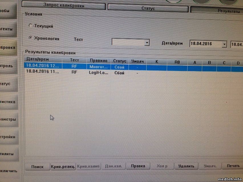

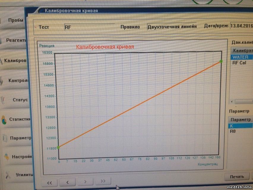

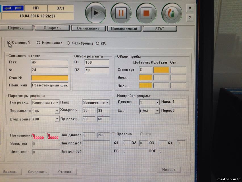

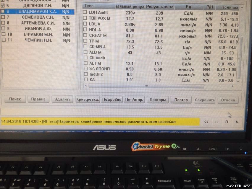

Добрый день. Просят дистанционно помочь, сам мало на BS-380 работал. Проблема такая: поставили ревматоидный фактор, откалибровали по 2 точкам, контроли не прошли (что естественно). Я порекомендовал многоточечную калибровку, но калибровка не принимается (ошибка "невозможно рассчитать этим способом"). И ещё идёт ошибка "вне зоны поглощения".
Пробовали: разные типы правил калибровки (многоточечная, logit4p, logit5p, spline); ручное/автоматическое последовательное разведение калибратора (калибратор один в максимальной концентрации); Чтобы ошибку "вне зоны поглощения" убрать, порекомендовал в графе "поглощение" вместо 0-0 (что, по инструкции, означает отсутствие проверки) поставить -30000 и 30000. Тоже не помогло. Ещё пробовали вместо конечной точки фиксированное время ставить, тоже не помогло.
В общем не понимаю, почему по 2 точкам калибруется, а многоточечная калибровка не идёт? Посоветуйте, пожалуйста, что-нибудь.
PS На приборе работает несколько методов с многоточечной калибровкой без проблем (СРБ, АСЛ-О).

Чей набор? Скан методики или ссылку на инструкцию + кривые реакций на калибраторах в студию.
В жизни обычно сплайн или логит-лог 4 (5), от бланка до высшей концентрации. Для сплайна - минимум 3 точки, для логарифмических - 4 или 5 (с бланком).
Разведения (если не умеет сам делать из высшего): 1/1, 1/5, 1/20, 1/50.

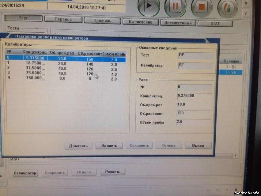

Набор Audit Diagnostics. Методика прилагается.

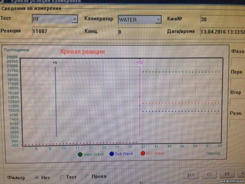

Кривая реакции сейчас только воды есть картинка. Но реакция идёт. У максимального калибратора увеличение ОП после р2, почти линейно, но немного загибается.
Реакций при попытке сделать многоточечную калибровку не выдаёт (ошибка), но образцы и реактив забирает (т.е. проводит реакции).
У калибраторов разведения 1/1, 1/2, 1/4, 1/8, 1/16 (по инструкции, скрин с настройкой авторазведения прилагается).
PS. В анализаторе образца несколько больше, чем по пропорции методки должно быть, но это не существенно (точно не в этом дело)

Первое измерение унести в точки 33-34, до внесения R2. Если реакция резко, за 1-2 цикла, выходит в горизонталь, то начальную Abs имеет смысл измерять до сборки системы.
Тогда dAbs'ы на всех точках будут достаточно большие, и кривая должна построиться.
Избыток образца в Аг-Ат реакциях может дать нежелательные последствия на высоких концентрациях аналита, до хук-эфекта, ложно-низких значений и невозможности "пристроить" верхний калибратор.
С сохранением пропорций, если мин. дозирование пробы - 2 мкл:
R1 - 200, R2 - 40, Проба - 2 мкл.
Вариант для снижения расхода - задать предразведение всех проб 1:1, тогда можно вписаться в: R1 - 150, R2 - 30, Проба - 3 мкл (реально 1,5 проба + 1,5 разбавитель).

Кривые реакций так и не прислали. Но есть с другого прибора (Imola/CA-400), они в приложении. Тот же реактив соотношение обр - 3мкл, Р1 - 250 мкл, Р2 - 50 мкл. Видно, что до выхода в горизонталь очень далеко.
Меня Ваш совет натолкнул на мысль наоборот побольше образца добавить, что проблема в "нижних" точках. Сегодя-завтра попробуем, потом отпишусь.

Кривые интересны с конкретного прибора. По ним, собственно, и судим, есть ли реакция в принципе, там ли она измеряется и поведение на разных концентрациях.
"Кривая" на бланке, в файле "3517920.jpg", одна, без реакций с пробой, малоинформативна.
То, что в приложении - так и должно быть.

Подскажите пожалуйста в чем может быть причина таких данных. Кюветы чистые, лампа нормальная, зонды чистые. Причем они выскакивают через раз.
BuTeKДата: Четверг, 01.Июн.2017, 14:06 | Сообщение # 38
может кому пригодится. после замены шприца образца все стало нормально.
