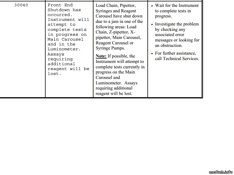

Друзья, кто нибудь сталкивался с подобной проблемой, в логе скинул скрины с утыканием дозатора, но периодически еще пишет front and error связанную с модулем шприцов?
1 2
3
zx19Дата: Четверг, 04.Авг.2016, 19:11 | Сообщение # 29
Общая ошибка, может быть что угодно. Заходи в сервис и проверяй все движущиеся части.
