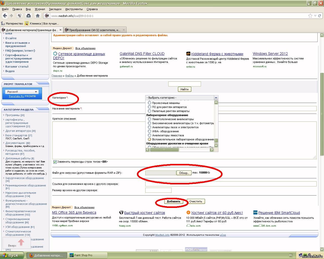

ДУШАН! По поводу добавления идешь "Хранилище", затем выбираешь раздел, например "Лабораторное оборудование" там будет ссылка "Добавить материал"
Заполняете поля и нажав на "Обзор" выбираете файл для загрузки. Вы насколько я понимаю, хорошо владеете русским, переводить на английский смысла наверное нет.

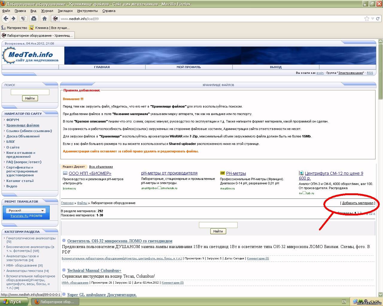

Quote (swin)
По некоторым причинам, хранилище файлов, не позволяют мне загрузки файлов.
Вот посмотрите, для меня нет ссылки"добавить материал".
