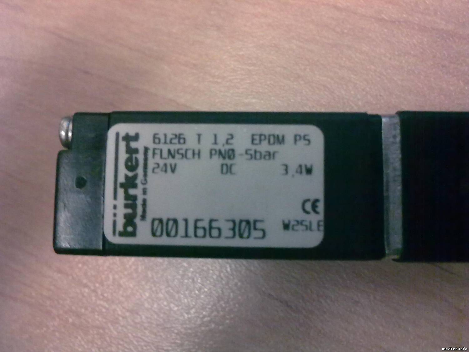

Serg74Дата: Вторник, 26.Окт.2010, 05:38 | Сообщение # 48
У вас сообщений: 1101
Инженер лаборатория ИВЛ

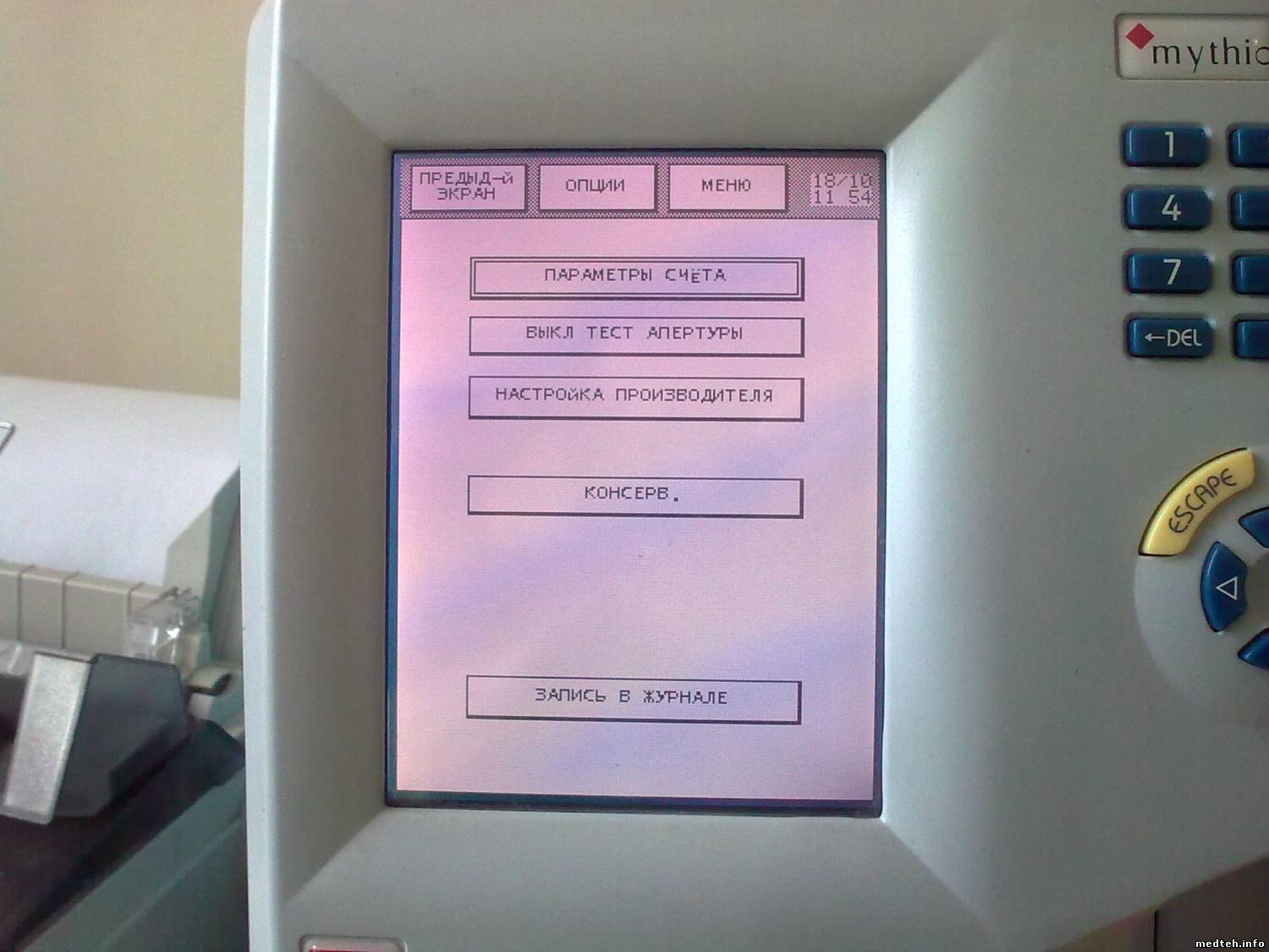

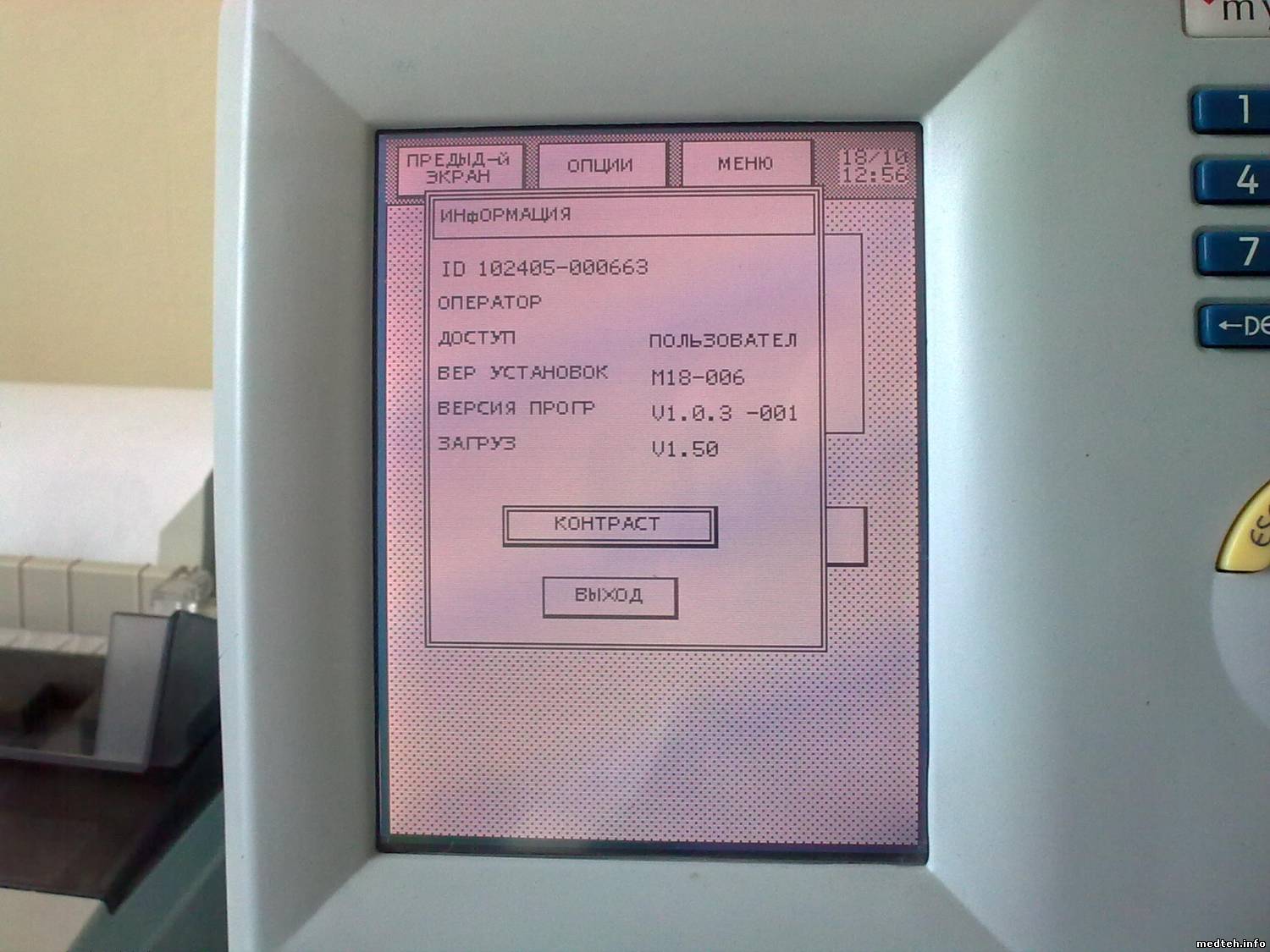

Проблема следующая периодически нет дифференциации лейкоцитов, а если меряет, то неправильно, на нормальной крови у каждой популяции около трети от общего числа (30-35 %). Лизирующий, трубку и подачу проверил, при открытой крышке, работает, при закрытой периодически вылетает, а проверить процесс подачи лизирующего в этом случае, визуально, не получается. Аппарат промыт, клапан разбирал, чистый, щелкает, на днях попробую перекинуть между собой с подобным.
Кроме того, используя пароль из сервисной (8SUP) получаю только половинчатый доступ к меню, версия и вид меню Сервис (в этом экране доступны не все кнопки) приложены, на остальных Мификах пароль работает нормально. Может кто знает пароль для этой версии.
Serg74Дата: Понедельник, 01.Ноя.2010, 14:11 | Сообщение # 49
Проблема вылезла наружу окончательно, а точнее приехал клапан лизирующего, надорвалась резинка. В работе выглядело так - срачала нарушилась дифференциация - те соотношение между частицами, в конце, концов из частиц практически одни гранулоциты - литик не доходит до камеры.
Теперь надо искать замену, с официалами по поставке проблема - кивают на регионалов, а у тех 2-3 цены, может кто, что подскажет?

может 18ST поможет открыть все меню? проблема такая же была с клапаном брал у офицалов ждал правда 2 месяйа.
Serg74Дата: Среда, 03.Ноя.2010, 05:24 | Сообщение # 51
omaxlab,
спасибо, пароль попробую в понедельник, а клапан еще запросил у представителя производителя самого клапана ( во написал mail1 ), жду.

спасибо за пароль, подошел, все проверил. Пока ждал ответ от Кормея на клапан, нашел официалов производителя самого клапана - цена с учетом доставки и нужного каталожного номера -2600 рублей, а от Кормея пришел ответ на 13000. Комплект двухгодичный теперь стоит 46000. А всего-то изменений - Кормей купил Орфея.

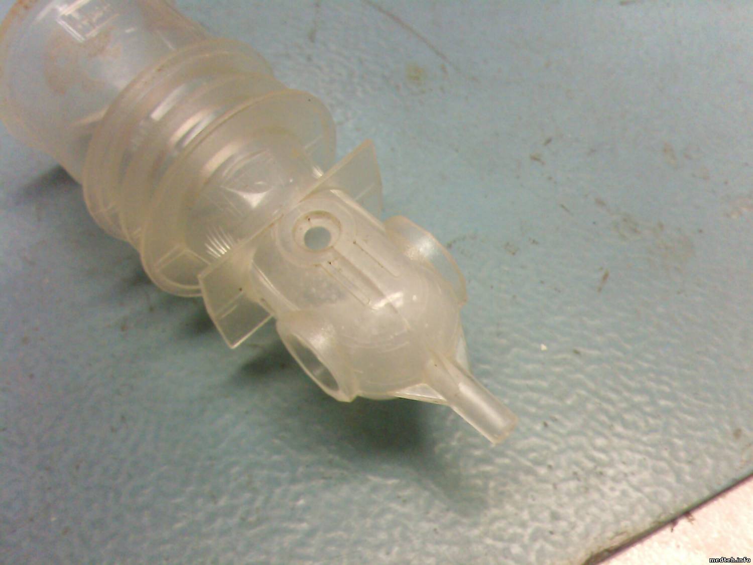

Имел дело с перекисью, как то налили в камеры врачи по незнанию, пришлось покупать новые как лекарство, а то была труба. =)
На фотках камеры от Micros 60

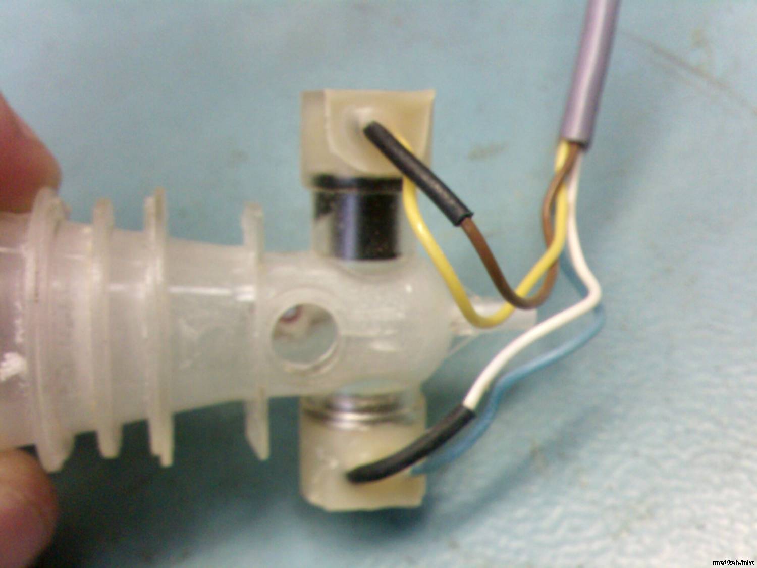

почему думаеш что 7 - он чисто выход. Для простоты, как вариант, по гидросхеме отсоединить трубку на входе(например № 6 по гидросхеме снять со шприцов откачки) и обычным шприцом попробовать прокачать, при этом через меню механики открыть клапан. Если разбирать то там с одной стороны проще - снял электромагнит, затем отвернул два винта(а не стойки) и снял рабочий механизм, у него отделяется нижняя часть, снял ее и получил доступ к резинке, промыл водой. только запомни как стоит, там на боковине значок направления. Единственное, как выяснилось, ставить их обратно геморойно, в смысле, чуть перетянул винт, может не срабатывать. Да там для откручивания винтиков нужны маленькие звездочки, меньше чем в стандартном наборе, я себе покупал комплект для ремонта сотовых, самое то.
А просто выполнить контрольный цикл из меню не пробовал? Я обычно отключаю контакт на дверке чем нибудь подходящим, и смотрю как идет процесс. Тогда можно определиться на какой стадии ступор, возможно это и не 7 клапан.
Сервисная в хранилище, пароль есть в ней, так же проверен более широкий пароль 18ST(а то пароль из сервисной на разных приборах дает доступ по разному).

прикладываю наглядное фото устройства исполнительного механизма клапана, в твоем случае для начала сними нижнюю крышку(просто снимается, плюс на ней ключ, по другому потом не поставить), не разбирая сам механизм, возможно там висит какая-нибудь гадость.На фото клапан из под измерительной камеры, там они в большей критике - их может залить, и жидкость попадает внутрь исполнительного механизма.
