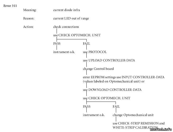

Kamil05Дата: Среда, 25.Окт.2017, 16:12 | Сообщение # 53
Добрый день. Кто нибудь сталкивался с ошибкой 311 ?
Ошибка появляется при включении, после нескольких секунд отчета. Бывает если включить выключить она уходит
Константин1969Дата: Среда, 01.Ноя.2017, 23:35 | Сообщение # 54
У вас сообщений: 248
Инженер-приборостроитель
Сергиев-Посад
Цепь инфракрасного диода копай.

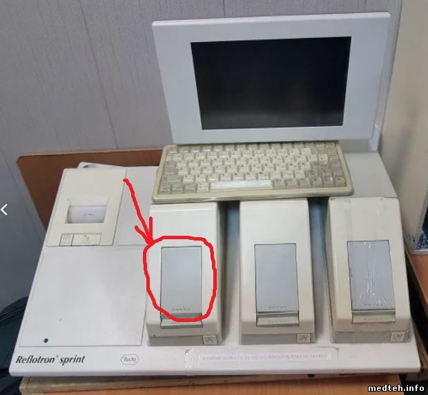

dr2828Дата: Вторник, 19.Мар.2019, 13:36 | Сообщение # 63
техническое обслуживание и ремонт
Работаем на рефлотроне плюс. У двух из трех камер пластиковые крышки не фиксируются в закрытом положении в связи с отломом фиксаторов у них. Возможно кто-либо сталкивался с подобным и его решением (Спринт представляет собой подвид Плюса) - был бы искренне признателен за совет (как вариант - готов приобрести).
