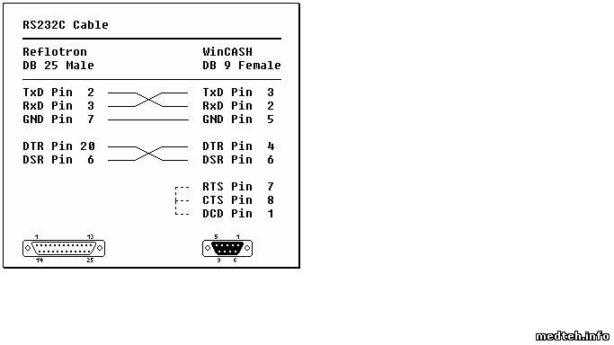

Цитата JIA3O ()
у кого есть программа WinCash72?
кроме программы нужен также и диагностический кабель. COM - LAN.
bonusДата: Четверг, 10.Апр.2014, 08:44 | Сообщение # 21
У вас сообщений: 82
service-engeneer
Узбекистан
Tashkent
такой кабель сделать самому 10 минут, при наличии раз'ёмов и провода.
Arm_HSMДата: Четверг, 10.Апр.2014, 12:15 | Сообщение # 22
У вас сообщений: 67
Соединенные Штаты
LA
я именно на это и хотел сказать. Может у него он есть и делать его не надо?!
