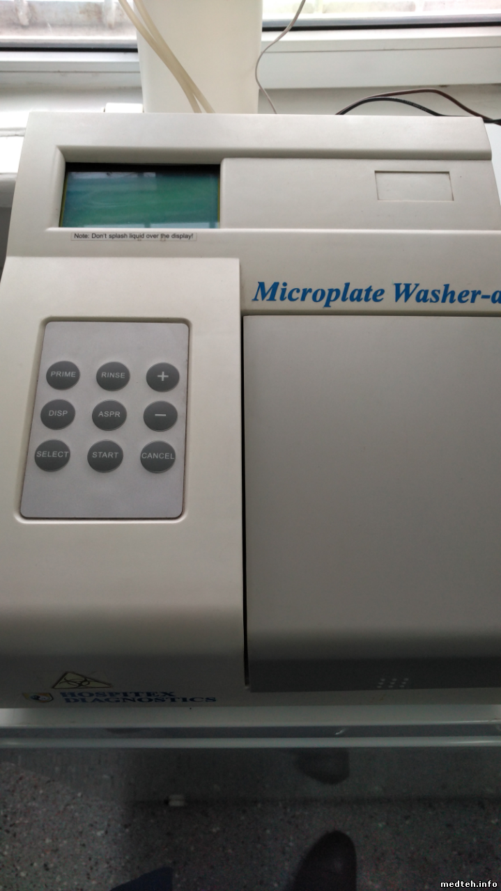

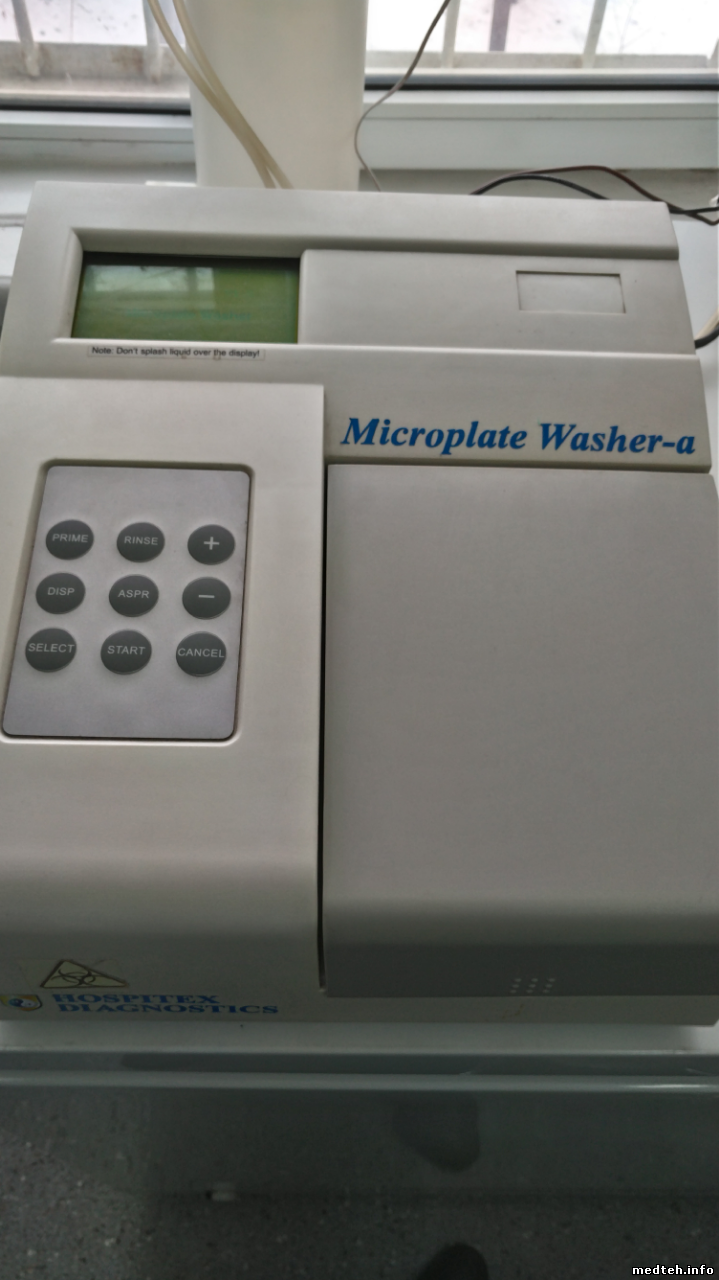

В ходе своих разъездов по Киргизии встретил еще один новый для меня автоматический промыватель планшетов - Microplate Washer-a фирмы Hospitex diagnostics.
Помимо банальной проблемы с загрязненной гребенкой и не очень банальной - отказала клавиатура, прибор выдал следующее: при включении экран загорался на несколько секунд, моргало сообщение "Microplate Washer" и версия встроенного ПО, а потом он перезагружался, причем повторялось это несколько раз. Во время перезагрузок внутри что-то щелкало, на слух как будто моторчик манипулятора, перемещающего гребенку, пытается сдвинуться в исходное положение, но не может этого сделать.
Буду признателен, если поделитесь своими соображениями на сей счет, а также мануалами при наличии.
Сообщение отредактировал d4rkfl4me - Четверг, 30.Мар.2017, 09:43
AlexiumДата: Вторник, 14.Мар.2017, 16:29 | Сообщение # 6
Зовётся-то как аппарат - Rayto RT-2600? HTi immunochem 2600? Meredith MD-3000? ...
Разобрать, посмотреть на предмет залития промывочным.
