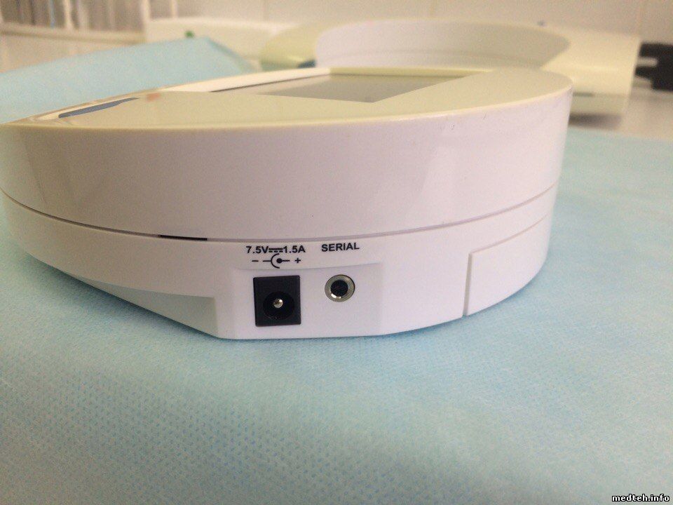

avatekДата: Вторник, 24.Окт.2017, 10:49 | Сообщение # 7
инженер ЛИС
Якутск
данный прибор подключается к ЛИС?
заявленного порта RS232 на нем нет, есть только серийный порт - может к нему идет переходник какой нибудь?
