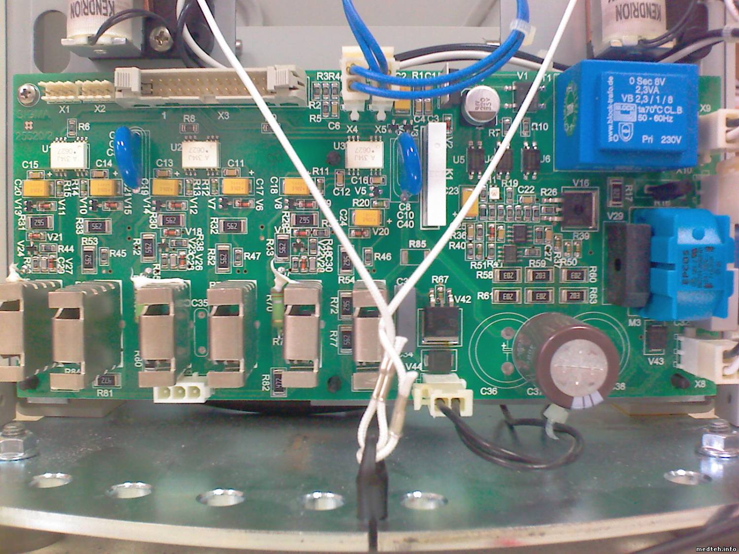

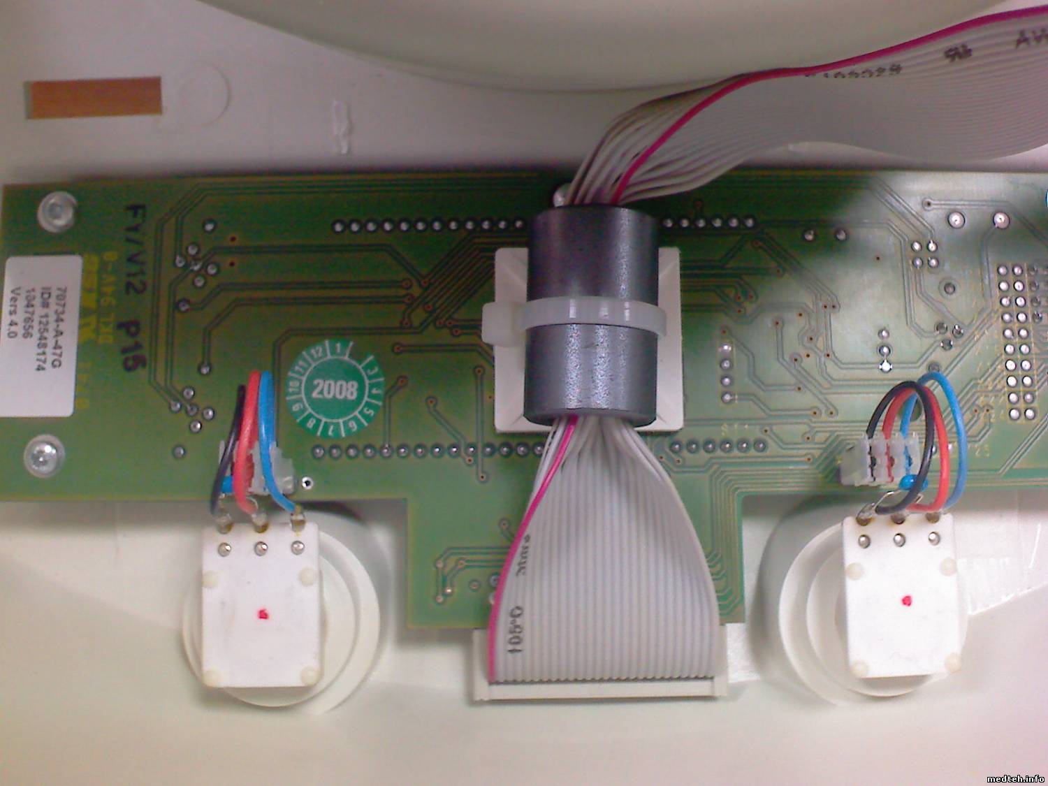

omt-74Дата: Понедельник, 11.Мар.2013, 13:22 | Сообщение # 5
У вас сообщений: 257
Фото плат.
Сообщение отредактировал omt-74 - Понедельник, 11.Мар.2013, 13:22
AlexiumДата: Вторник, 12.Мар.2013, 12:26 | Сообщение # 6
Разъем на мотор без кольцевых трещин? Датчик дисбаланса какого типа? Напряжение питания в норме, какая микросхема стоит в инверторе (для двигателя).
