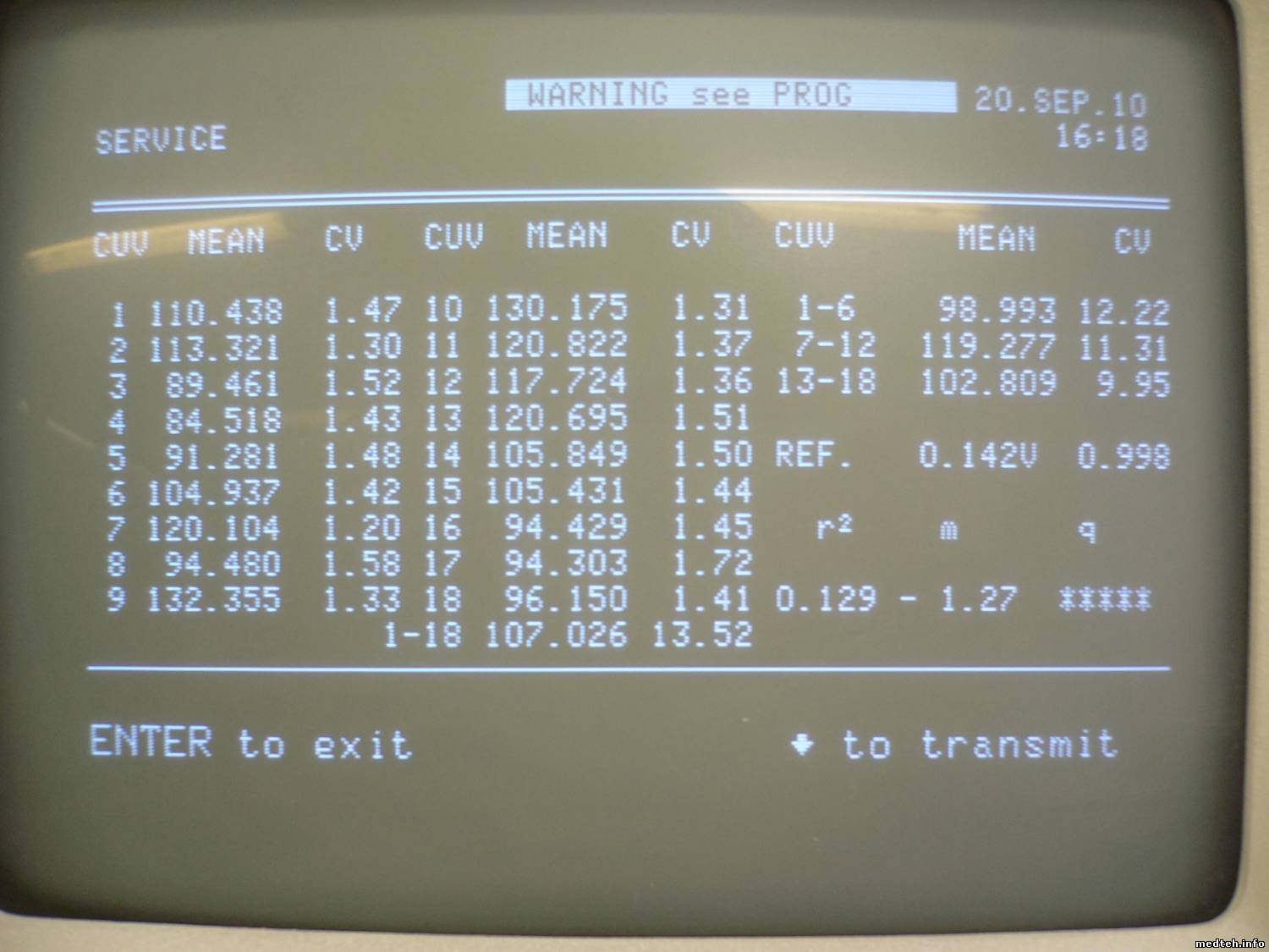

zx19Дата: Понедельник, 20.Сен.2010, 22:07 | Сообщение # 27
вот немного диагностики, есть куда обратить внимание?
fred1Дата: Вторник, 21.Сен.2010, 10:11 | Сообщение # 28
У вас сообщений: 551
Анапа
Ну конечно, посмотри у тебя же горит сообщение Warning see prog? надо зайти в prog найти warning и собственно прочитать номер ошибки !
далее там же хорошо видно что он пропускает кюветы при измерении,ну и самое главное напряжение на хромогенном канале должно быть в районе 2,5 вольта !!!! Надеюсь при этом тесте воду и реф. эмульсию наливал в ротор? (200 мкл эмульсии в 20 кювету и 200 мкл воды в 6 кюв.)

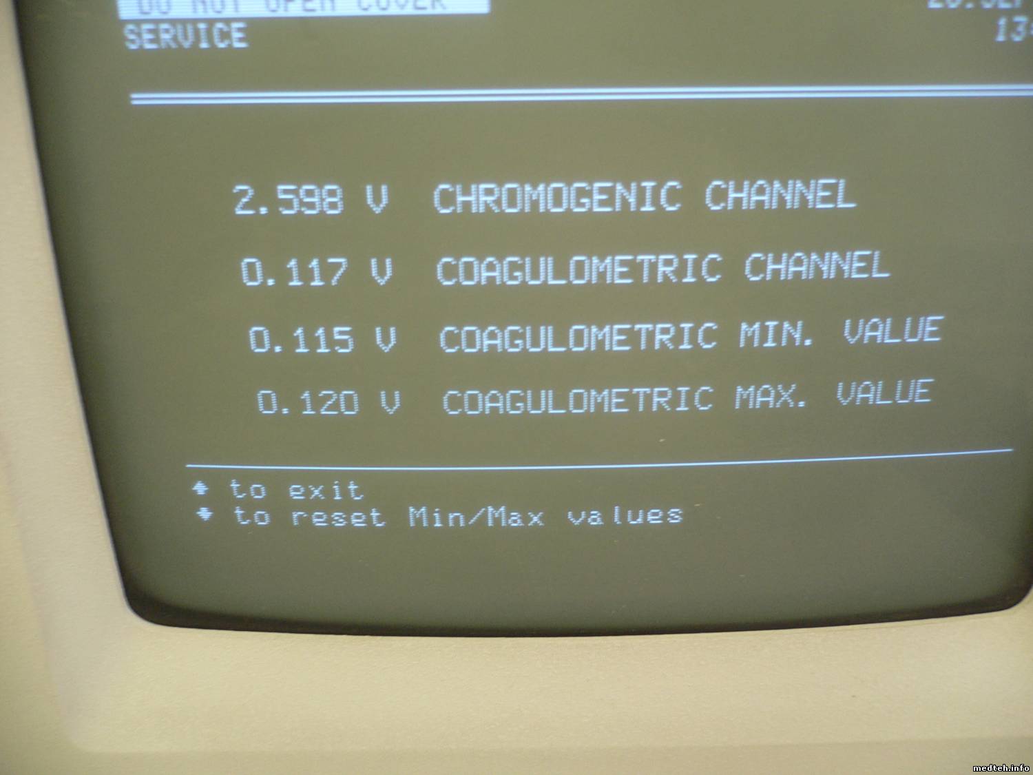

zx19Дата: Вторник, 28.Сен.2010, 22:01 | Сообщение # 31
борьба продолжается. правильная инфа получена. походу нужно регулировать электронику.
1119001.jpg (70.9 Kb) · 2706634.jpg (76.4 Kb) · 8170316.jpg (83.3 Kb) · 1712543.jpg (89.9 Kb) · 3872372.jpg (89.9 Kb) · 7715154.jpg (97.0 Kb)
fred1Дата: Среда, 29.Сен.2010, 12:57 | Сообщение # 32
Анапа
ну да все правильно,еще такая маленькая рекомендация , перед тем как начинать что либо ковырять в этом приборе, снимаем заднюю стенку и впихиваем все платы на место, очень часто при транспортировке они просто вываливаются, прибор может отработать какое то время а потом начинает глючить! И усиленно ищем грязь на оптике ! Удачи !
