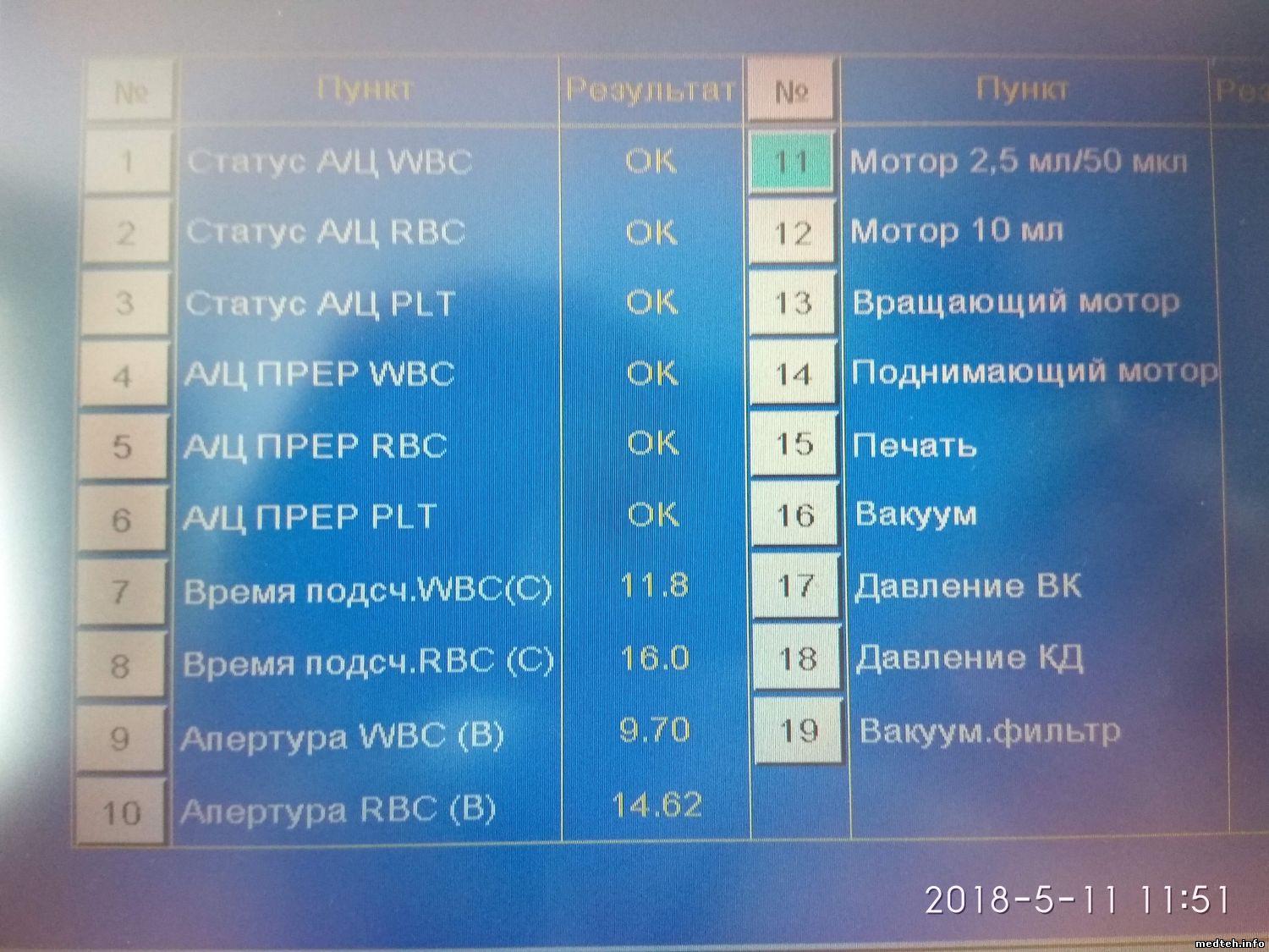

cerferДата: Пятница, 11.Май.2018, 18:51 | Сообщение # 15
У вас сообщений: 83
Цитата Crossword ()
И визуально как выглядит электрод? Чистый, без окисления в месте пайки?
Электроды прозванивал, цепь электрод-разъём.
Цитата Crossword ()
Напряжение на электродах нормальное?
Что является нормой?
На фото тест системы: WBC-10V, RBC-15V
Сообщение отредактировал cerfer - Пятница, 11.Май.2018, 18:54
AlexiumДата: Пятница, 11.Май.2018, 19:01 | Сообщение # 16
cerfer, разбирайтесь со временем счета RBC, это время не должно превышать 14 секунд.
cerferДата: Пятница, 11.Май.2018, 19:14 | Сообщение # 17
У вас сообщений: 83
Так как вакуум в норме, на время может только влиять размер отверстия апертуры. То есть, всё-таки засор RBC?
AlexiumДата: Пятница, 11.Май.2018, 19:23 | Сообщение # 18
Не знаю, я отверстиями не занимаюсь.
CrosswordДата: Суббота, 12.Май.2018, 09:53 | Сообщение # 19
У вас сообщений: 88
сервис-инженер, лабораторное оборуд
Сerfer, время подсчета тут не при чем, апертура чистая. Если уверен в качестве реагентов (дилюента) и в состоянии электрода камеры разведения plt, то смотри на кабель от камеры, других вариантов нет - проблема в нем.
