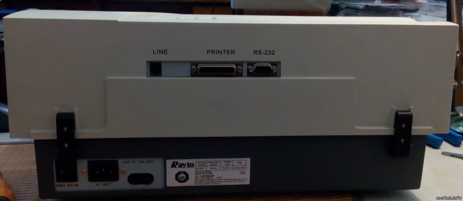

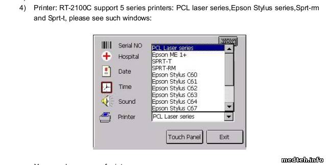

Подскажите, какие принтеры подойдут к RT-2100?
Прошу помощи.
AlexiumДата: Пятница, 22.Мар.2013, 18:56 | Сообщение # 2
попробуйте почитать инструкцию пользователя - вдруг поможет

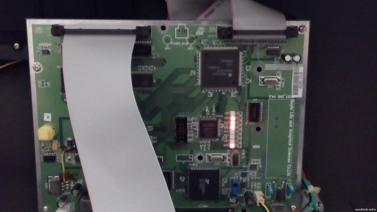

У меня такая проблемма.
При включении анализатора горит синий экран, даже тест не запускается.
Батарейку памяти поменял,но ничего не изменилось. Лампа светит. Может прошивка слитела
Кто нибудь с такой проблеммой сталкивался.
Заранее благодарен за помощь

vik100Дата: Четверг, 30.Мар.2017, 18:40 | Сообщение # 6
У вас сообщений: 34
метролог
Черновцы
У меня немного другой анализатор нет разъема под СД карту нет разъемов под USB.
AlexiumДата: Четверг, 30.Мар.2017, 18:40 | Сообщение # 7
vik100, в терминале что происходит?
vik100Дата: Четверг, 30.Мар.2017, 18:40 | Сообщение # 8
У вас сообщений: 34
метролог
Черновцы
Объясните как подключится к терминалу, через какой разъём?
При включении прибора сначала загораются все лампочки, а потом горят те, что на фото.
Может через тот разъём что обвёл на фото?
Жёлтая кнопка, что в левом углу платы, я так понял резет, её нажатие ничего не дало.
Жаль. Наверно, пока никто с такой проблемой, как у меня, не сталкивался.
