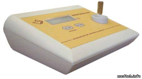

Здравствуйте уважаемые коллеги!
У меня такая проблема, Микролаб-600, фотометр для измерения концентрации общего белка в моче, не хочет укладываться в диапозон измерения min и max по контрольному светофильтру. Сам аппарат определяет оптическую плотность светофильтра и на табло высвечивается 0,53 ( плотность светофильтра) , мин 130,38 акс 144, хотя сам светофильтр шел в комплекте с фотометром.

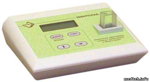

Возможно в аппарате есть сервисные настройки подобно Микролабу 540 (см. соотв. тему), но как в них попасть только двумя кнопками - не знаю. Шлейфы от клавиатур у них одинаковые, возможно и кнопки нижние присутствуют, только не пропечатаны на лицевой (щупать не доводилось).

Доброго времени суток, возникла такая проблема: при установки кюветы\светофильтра аппарат уходит в перезагрузку, при попытки зайти в сервисные настройки та же ситуация. В чем может быть проблема?

На Белур 600 похож.
