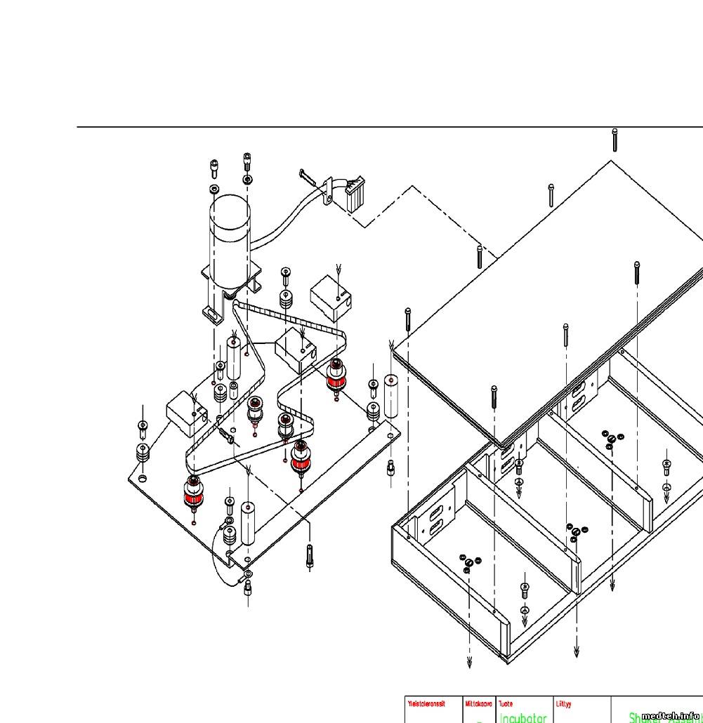

проблема с шейкером планшетным Thermo scientific iMS shaker/incubator.
Выставляешь процедуру встряхивания, но минут через 10 шейкер останавливается. при этом на глаз заметно что частота встряхивания не стабильна.
там стоит система из эксцентриков противовесов. попробовал настроить как показано в инструкции, т.е. параллельно. но это ни к чему не привело. та же ситуация.

было такое, промыли все движущиеся части wd-40, и двигатель шаговый.
