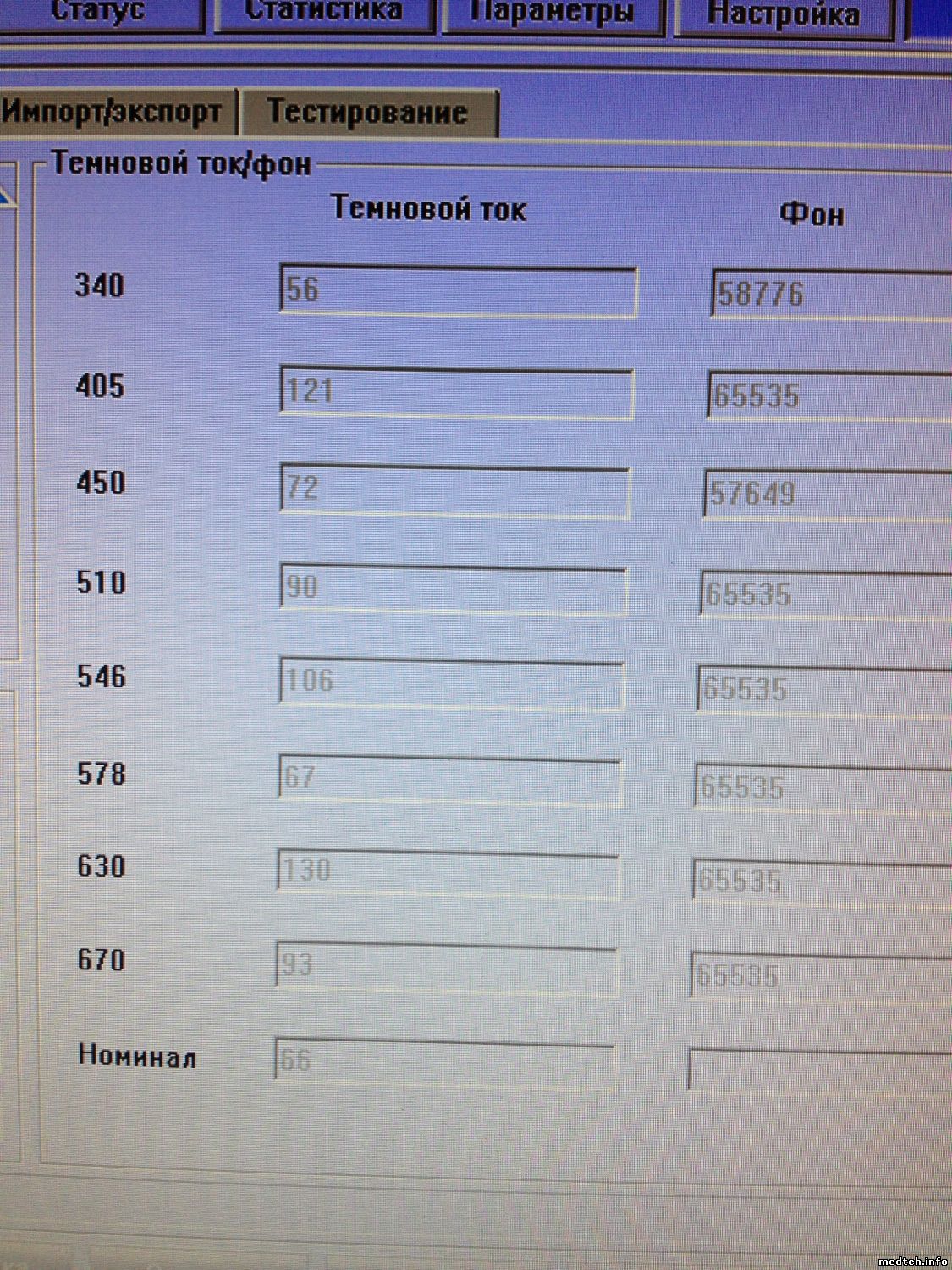

gb3kdlДата: Среда, 03.Дек.2014, 22:29 | Сообщение # 67
врач
зеленоград
фото
Сообщение отредактировал gb3kdl - Среда, 03.Дек.2014, 22:40

gb3kdlДата: Среда, 03.Дек.2014, 22:38 | Сообщение # 69
врач
зеленоград
Фоны
eroigorДата: Четверг, 04.Дек.2014, 07:10 | Сообщение # 70
У вас сообщений: 275
Cервисный инженер
IzheVWsk
gb3kdl, Теперь все понятно...Усиление практически по всем светофильтрам зашкаливает.
Усиление на светофильтрах отрегулировать штатной программой не получится.
Есть служебная программа BS-200 Debug Software.
Но боюсь юзеру будет проблематично победить эту процедуру.
Игорь
Всё верно - судя по картинке лампа не настроена(разве что 340 волна).
В идеале фон должен быть в пределах от 39000 до 62000. В остальных случаях требуется подстройка либо замена лампы.
Про трудность настройки юзерам не соглашусь...Тут больше зависит от юзера...и его удалённости))) Если близко и есть сомнения, то проще приехать на 5 минут и сделать...а если ехать полдня, то ещё на инсталляции надо учить так, чтоб было не страшно по телефону проконтролировать)

Цитата Dikobraz ()
Есть несколько вариаций на тему BS200. Как уже верно было подмечено выше - со световодами и с колесом светофильтров. С диф.решеткой BS200 НЕТ! - Это только BS200E.
Не хочу цепляться к словам, но сначала вы пишите, что 200 нет с диф.решёткой и тут же, что есть. Так же можно сказать, что нет BS200 со световодами, есть BS200New. Поэтому расставим всё по порядку:
1. BS200 (2006-2010 г.в) - лампа 12v50W; от лампы идут световоды
2. BS200New ( с 2010 года, осенью уже ставили) - Вот ряд отличия: 1. Станина из стали, а не из алюминия; 2. лампа 12V20W (менее надёжная); 3. Применяется колесо фильтров вместо световодов; 4. Улучшили механизм привода манипуляторов; 5. Уменьшили дозировку.
3. BS200E ( с середины 2013 вроде) - В системе измерения применяется диф.решётка, присутствует модуль промывки кювет (который нуждается в доработке, а так как в mindrey не плохо работает обратная связь, то надеюсь доработают).
На волне 340 Нм уже при 40000 прибор ругается, по крайней мере простые 200, без Е. Но умудряются люди работать и при 35000.
Ещё раз повторюсь, что это одни из лучших анализаторов на рынке из поднебесной. Если только не откажутся от открытой системы реагентов. А такие я уже видел, только из старшей линейки.
