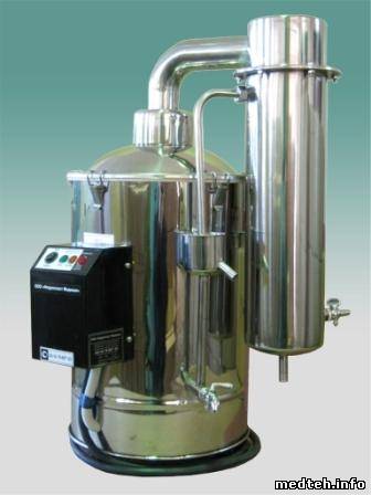

Вот внешний вид. Возможно, уже обсуждалось. Поиском не нашел.
Пытался сегодня его запустить. Подключил. Ошибки в подключении исключены. Все сделано строго по паспорту. На снимке в центре переливная камера. Через сосок должно сливаться лишнее. Обратите внимание: крышки нет. (За правильную терминологию не ручаюсь. Не ругайтесь.) Итак, открываю воду. Жду, пока погаснет лампочка уровня. Включаются ТЭНы. Сразу после закипания льется дистиллят. Ура! Не тут-то было. Через несколько секунд через край переливной камеры начинает литься кипяток. Льется долго, пока не отключаю ТЭНы. Читаю паспорт еще раз. Все перепроверяю. Перекрываю подачу воды сразу после того, как гаснет лампочка уровня. Опять все тоже самое. ireful
Похоже на дефект, т.к. выдавить воду через такую тонкую трубку может, только если внутри создается избыточное давление. Другими словами паросборник (или как его там?) справа препятствует выходу пара.
На завод звонить не стал. Раз завод выпускает - значит все работает. Кроме того, бабы умудрились уронить дистиллятор, пока я ходил на обед. Он очень легкий без воды. Итог - трещины блока управления и вмятины снизу. Видно, по гарантии уже не вернем. Завтра начну разбирать это уродство.
У кого такие дистилляторы встречались? Дайте совет, что не так.

была похожая ситуация с каким то другим АЭ, убавил напор воды на входе, переполняться перестал, начал ровномерно сливать излишек
YRA46Дата: Понедельник, 10.Июн.2013, 22:15 | Сообщение # 3
Струя воды из конденсатора не должна бить в трубу «подпитки». Отведи ее в сторону отвода воды из «переливной камеры». Еще причиной может быть слабое давление воды...из конденсатора вода сильно горячаяя идет?
Ну я же писал:
Пробовал отодвинуть в сторону. Без толку.
Да. Идет кипяток, но если добавить подачу, перелив становиться только больше.
Ладно. Отключил 3 ТЭНа из 6-и. Терпимо, но приходится сильно задавливать подачу воды. Все-таки жду отзывов от тех, у кого есть такой дистиллятор.

А в переливной камере внутри ничего нет? Ставил дистиллятор ЭМО ДЭ-25(не в восторге от данного аппарата ), сначала все нормально было(когда запустил, пошла вода), а потом начали жаловаться, что дистиллятор постоянно выключается, сильно парит и т.д. и т.п. Начал разбираться, а там в уравнивателе(у них так называется) внутри стоит пластина, которая видать уравнивает поток воды до поступления в камеру испарения и поплавковую камеру, но она работала совсем не так, как должна. Чуть больше воды - переливается за уравниватель, меньше - не хватает. В итоге выкинул эту пластину и дистиллятор стал работать более или менее. Уже не помню, отключал ли дополнительно три ТЭНа из шести. По мне, старые тюменские(с новыми не сталкивался) - самое лучшие, легко разбирается, чистятся, проблем нет.

эти дистиляторы так работают тоже ставил наподобе похожий он когда закипает тоже вода начинает переливаться через чашку. Он выплевывает порцию воды потом вроде перестает кипеть и через пару минут опять начинает короче говоря странно как то работает. проблема решалась регулировкой скорости течения жидкости из трубы короче говоря прикрыли кран

Поделитесь,пожалуйста, мнением об Аквадистиляторе АЭ-14-"Я-ФП"-03. Блок управления,в котором расположены и пускатель и плата электроники, и силовой кабель,судя по рисунку, крепиться к непосредственно корпусу ,а учитывая разогретый корпус и 15 кв мощности потребления возникает вопрос:насколько надежна и безопасна данная конструкция на практике?
OllemedДата: Воскресенье, 19.Янв.2014, 11:50 | Сообщение # 8
У вас сообщений: 111
Очень похож на "китайца". Только мне попался аппарат на 1-фазное питание мощностью 4 кВт. tuman_777, в твоей ситуации я бы поступил так: после монтажа поместил в блок управления датчик температуры, включил аппарат и произвел замер температуры. Если она критична для электроники,- думал бы над следующим шагом.

Мучился с переливом воды через сливную воронку пока не понял, что при пайки трубки сброса воды в канализацию было заужено выходное отверстие. Пришлось растачивать бор-фрезой. После этого в общем то работает без нареканий. Притом такое было на всех трёх дистилляторах, которые я смонтировал. Честно говоря эти дистилляторы мне не понравились, сделаны грубо.
