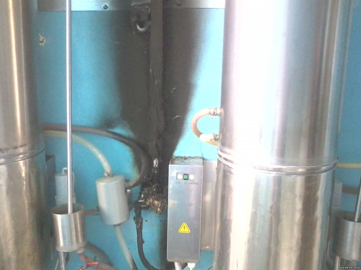

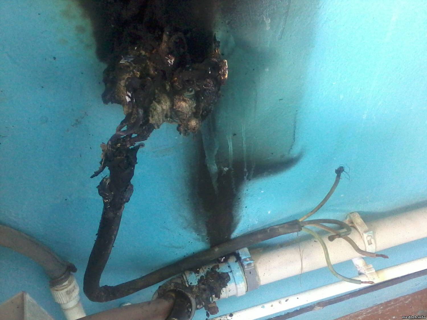

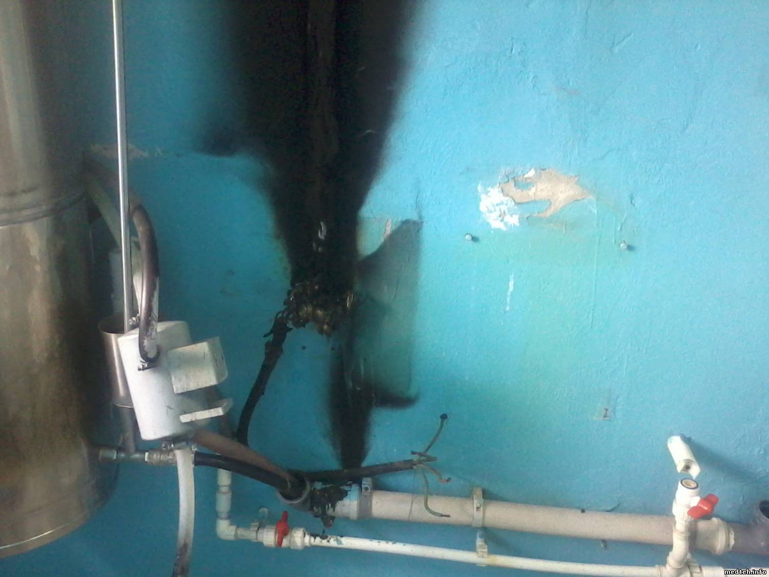

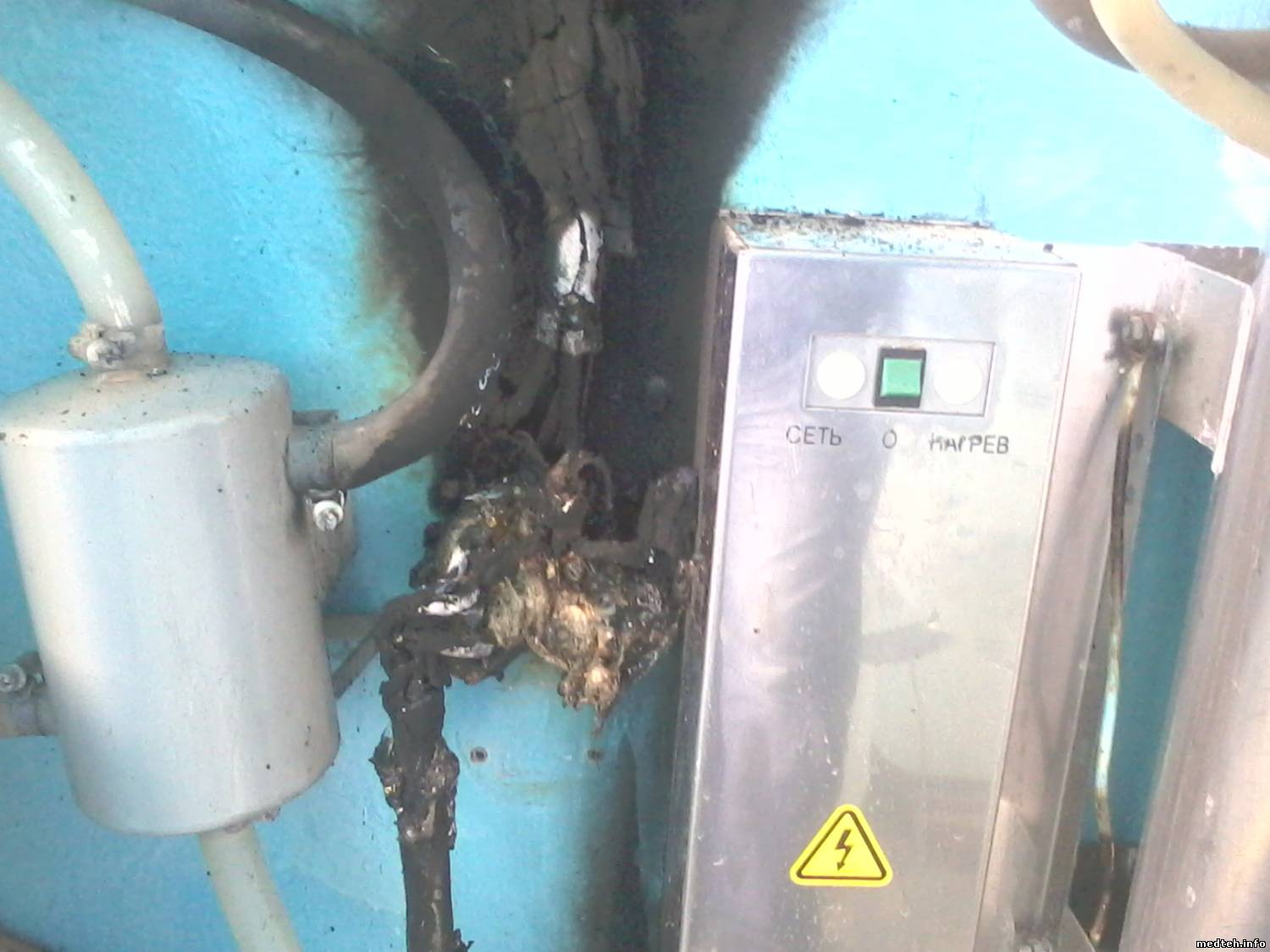

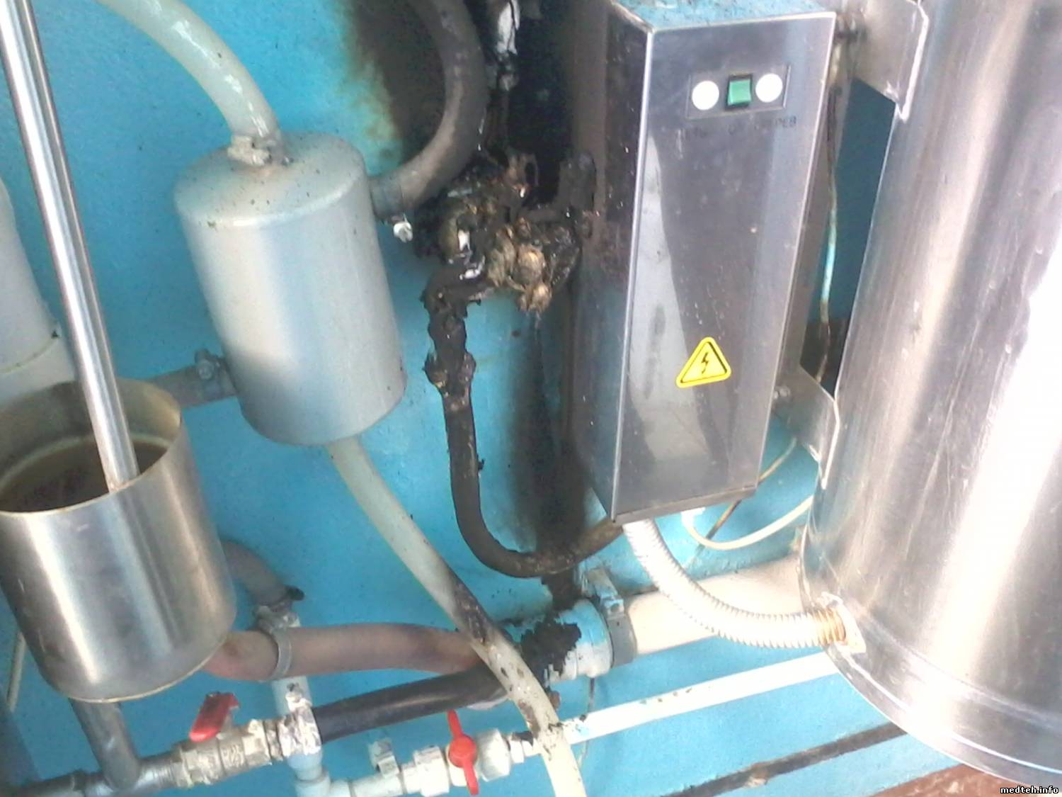

Всем привет! вот как бывает, если во время не заменить 3-х фазную резетку с вилкой на дистиллятор АЭ-25МО ireful
т.о надо проводить во время хорошо что сработало бдительность сторожа да и ещё после дня медицинского работника.

Munlik, А кто у Вас подключил дистиллятор через розетку?
У меня подключение только кабелем от автомата на щите питания к контактору дистиллятора.
Был случай в лаборатории - (когда начал работать) грелся кабель к дистиллятору.
Оказалось подключен был сечением кабеля, меньшим чем по ИЭ.
Написал рапорт Руководству, был скандал - но доказал, что электрики не правы. Кабель заменили.
В паспорте четко написано через рубильник или автомат...паспорт тут если что http://www.medrk.ru/shop....s=17615
И почему бросили без присмотра работающий? или водой залили?

Всем привет! сделано для удобства в тех. обсл. Резетка 3-х фазная на 32ампера, заземления есть, автомат на 25А стоит внутри ПУ, есть еще на ходе 32А, всё как у взрослых просто современем начало греться резетка её надо-было тупо поменять ireful

и ещё выбор кабеля был на ком?
Какой "Гиеройй" поставил ГКХЛ в комнатные условия? dance2
Или вы там дистиллятор работающий по помещению таскаете? unknown

А что для тех обслуживания дистиллятор снимается и уноситься в кабинет медтехника, да еще вместе с силовыми агрегатами?
да и место для РОЗЕТКИ выбрано оч удачно

Элементарное нарушение правил техники безопасности при работе в помещениях с повышенной электроопасностью. Подключение через розетку в таких условиях категорически запрещено!
МастерБакуДата: Пятница, 29.Ноя.2013, 22:42 | Сообщение # 9
Розетки разные бывают. А сгорело красиво. И автомат надо ставить у входа в комнату.
