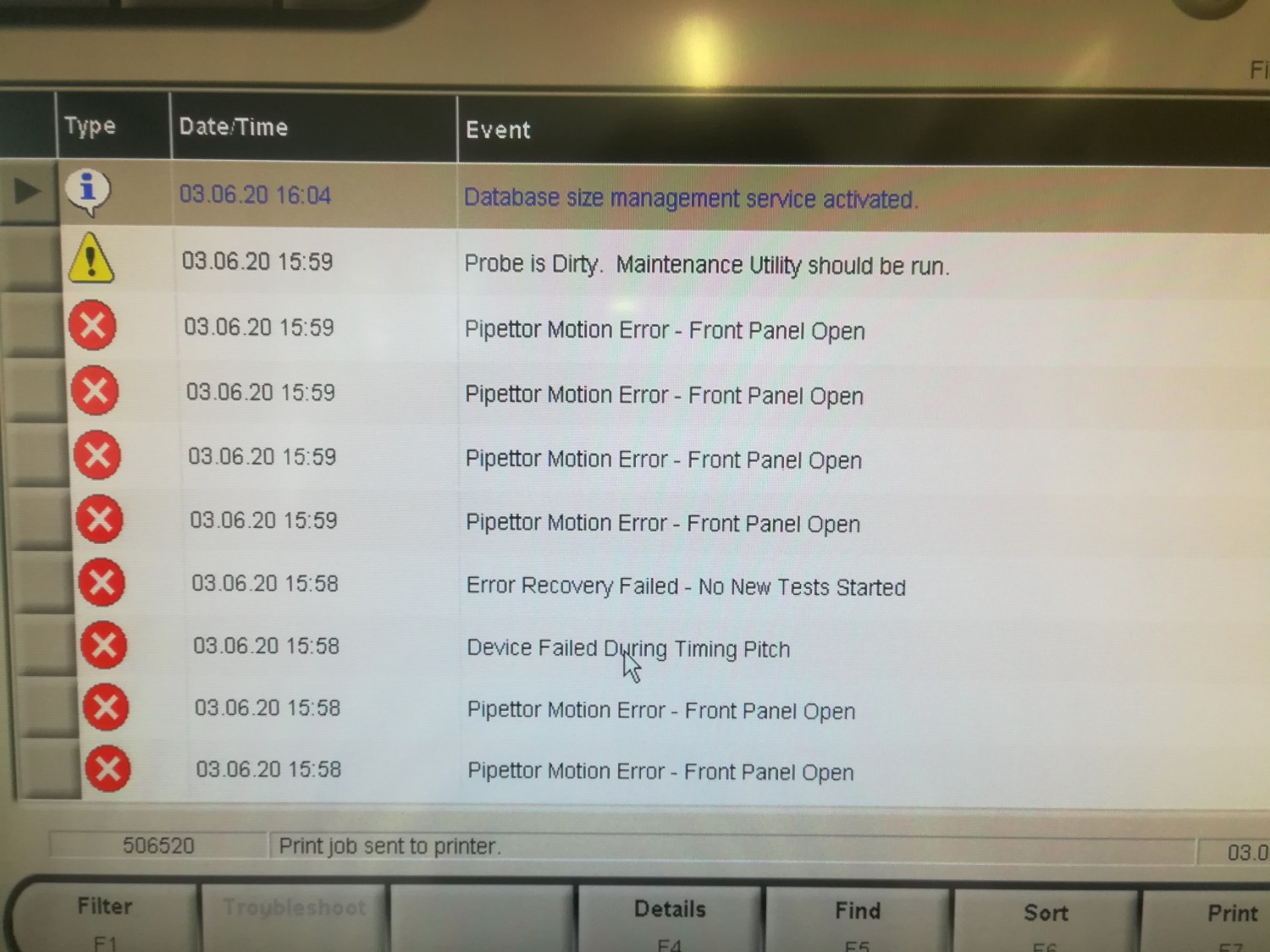

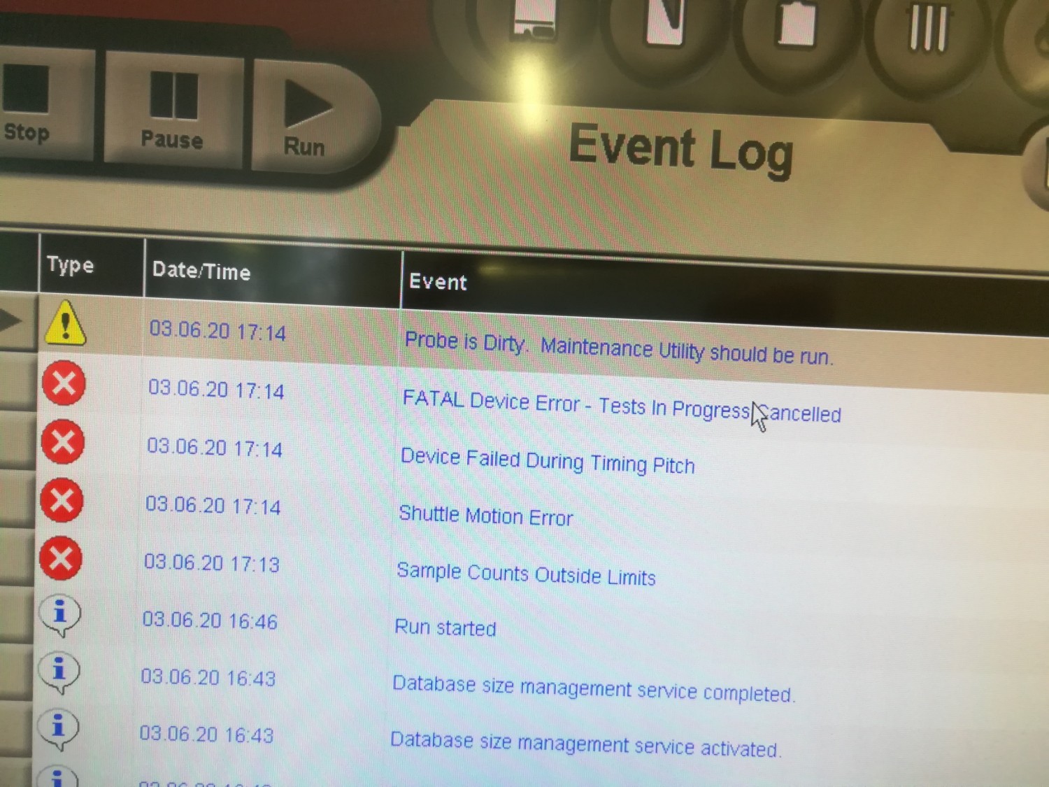

GarikДата: Вторник, 09.Июн.2020, 11:07 | Сообщение # 44
У вас сообщений: 79
День добрый!
Помогите, пожадуйста.
Access2 не работает.
Либо совсем не запускается, не проходит инциализацию, либо проходит, начинает работать, a потом жудко "хрустит", даже пробу не забирает и останавливается. Или некоторое время работает, забирает пробу, но потом щелкает и тоже останавливается.
В Ivent Log выдает ошибки:
В одном случае - Pipettor motion error
В другом случае - Shuttle motion error
Думаю это виноваты ремни привода пробозаборника и ремни шатла.
Шатл (Shuttle) это что такое? Затвор? Челнок?
К сожалению не могу найти на Access2 Service Manual (Technical Manual)
Кто может поделиться?

fred1Дата: Среда, 10.Июн.2020, 20:10 | Сообщение # 45
У вас сообщений: 551
Анапа
Шатл это устройство, которое двигает реакционный пробирки из накопителя.
Надо смотреть, может где-то лежит упавшая реакционная пробирка, может отломился кончик гребёнки, которая толкает реакционные пробирки на ремень. А ещё лучший вариант - призвать представителя Бэкмана, который хорошо знаком с этими приборами!

GarikДата: Пятница, 12.Июн.2020, 14:16 | Сообщение # 46
У вас сообщений: 79
Спасибо большое за помощь.
Цитата fred1 ()
В Москве несколько компаний дилеров по Бэкману.
Я знаю в Москве есть Гален и ЛабТэк.
В Питере, вроде как, есть Лабсистем СПБ, точно не помню название.
С кем лучше сотрудничать?
Набор для ТО годовой, думаю, нужен тоже на него.
Я спрашивал, лаборанты говорят, ТО очень давно не делали.
Если владете вопросом поделитесь, пожалуйста, Service Manual на него.
Вот фото ошибок в Ivent Log:
http://www.medteh.info/_fr/75/3084213.jpg
http://www.medteh.info/_fr/75/7014487.jpg
Drive shanti. Om.
Сообщение отредактировал Garik - Пятница, 12.Июн.2020, 14:22
fred1Дата: Воскресенье, 14.Июн.2020, 21:58 | Сообщение # 47
Анапа
Основные ошибки: открыта передняя панель, там стоит блокировка.
Требуется калибровка ремня.
Ну и по мелочи ...
Посмотри личку, там каталожные номера.
