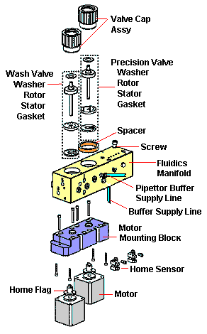

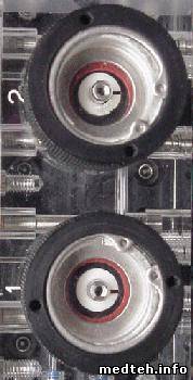

Wash Valve уже задолбал. Началось год-полтора назад. Стал выдавать motion error. Все по инструкции. Выключил, разобрал, помыл, собрал, включил. Заработало! Хватало на месяц-два. В последнее время стал козлить чаще. Я обратил внимание, что ротор и статор (керамические) сильно притерлись друг к другу. Так, что если их сжать, повернуть друг относительно друга тяжело. Поменял статор. Хватило на неделю. Сегодня пошел в отказ. Захожу в Diagnostics->Mechnanics->Wash Valve. Принудительно встает в любую позицию. В цикле отрабатывает любые положения. Запускаю Prime. Pipettor промывает. На Dispense Probe останавливается с motion error. В подробностях (своими словами): количество шагов в home не совпадает с допустимым. Скажем, допустимый интервал 2360-2460, а реальное значение 1980. (цифры точно не помню, примерно такие) То есть, по мнению прибора wash valve не пришел в home. Хотя визуально это home. Сегодня поменял home sensor, поменял местами моторы с соседним клапаном, смазал резиновое кольцо под крышкой клапана. Бесполезно.
Сильно на совет не рассчитываю. Аппаратов не так много. Но вдруг повезет...

Самый первый вопрос,родной ли буфер используется,или что то уже бодяжат ?
Далее посмотри картинки и проверь все ли правильно собрано.
Надо разобрать аккуратно крышечки,там по моему подшипники встроены, надо посмотреть в каком состоянии и чем нибудь помазать.Ну и на всякий случай можно попробовать смазать керамику жидким силиконовым маслом,но это совсем чуть чуть,и посмотреть как будет работать .
Удачи !

Похоже глюки были из-за ремня насоса. На вид целый, на самом деле три зуба на ремне были сорваны. Поменял ремень - пашет без ошибок.
Буфер родной.
