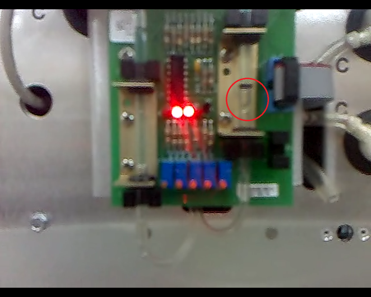

Whutcha_WantДата: Среда, 18.Сен.2013, 20:59 | Сообщение # 5
Грандмастер
Город
Всем доброго времени суток! В общем получил заявку на данный аппарат, изначально проблема заключалась в то, что он ровно после трех проб с автоподатчика, то есть на четвертой, вставал и отказывался дальше брать пробы, выдавая при этом ошибку "Недостаточный объем образца в трех последовательных пробирках. Система остановлена"
Решение проблемы было в регулировке сенсоров R22 и R21, которые непосредственно находятся в автоподатчике. Однако, после очередной попытки прогнать пару пробирок, начиная с перовой он стал выдавать другую ошибку, дословно не напишу, но примерно да, чтобы был понятен смысл, "Не был обнаружен разбавитель на линии анализа образца. Проверьте на изгибы и на засоры трубки. Позиционирование автоподатчика. Возможно кончился разбавитель, если да, то замените на новый"
И что самое интересное, при ручном режиме все работает как нужно, с автоподатчика не хочет. Понаблюдал за движением реагента в перистальтических трубках и заметил следующее: в первой трубке реагент доходит до нижней оптопары и не дожидаясь, когда жидкость во второй трубке дойдет до нижней оптопары сразу же начинает дальше производить анализ. Спустя примерно секунд 30 после этого прибор резко как бы останавливается, на мгновенье и выдает собственно эту ошибку.
Буду всем благодарен хоть за мало-мальскую помощь!
AlexiumДата: Среда, 18.Сен.2013, 21:17 | Сообщение # 6
Хотя-бы slide-valve промыли?

JVMДата: Четверг, 19.Сен.2013, 11:35 | Сообщение # 8
Хотелось бы уточнить. Судя по всему, речь идёт о стеклянных трубках измерительной системы?
И когда заканчивается подсчет по каналу WBC , не дожидаясь окончания подсчёта по каналу RBC,
прибор заканчивает цикл счёта?
Whutcha_WantДата: Четверг, 19.Сен.2013, 12:15 | Сообщение # 9
Грандмастер
Город
да, при чем еще по каналу RBC идет как бы пузырь
JVMДата: Четверг, 19.Сен.2013, 12:45 | Сообщение # 10
Про автоподатчик, пока, забыли. Добиваемся нормального прохождения по каналу RBC. Сначала смотрим трубочку от RBC камеры до счётной трубки.
Если в ней пузырьки, скорее всего плохо подаётся промывающий раствор (v9). Далее клапана V19 счётный и V20 продувка.
Whutcha_WantДата: Четверг, 19.Сен.2013, 12:57 | Сообщение # 11
Грандмастер
Город
Я выше описал подробно, может быть просто не увидел, но когда запускаю в ручном режиме, а то есть подношу пробирку к игле нажимаю на кнопку, в общем все как положено, все работает как часы, а с автоподатчика балалайка
JVMДата: Четверг, 19.Сен.2013, 13:15 | Сообщение # 12
Т.е. получается, что только при работе автоподатчика в RBC канале образуются пузыри и нарушается цикл счёта?
Whutcha_WantДата: Четверг, 19.Сен.2013, 18:05 | Сообщение # 13
Грандмастер
Город
Совершенно верно, все проблемы именно с ним
