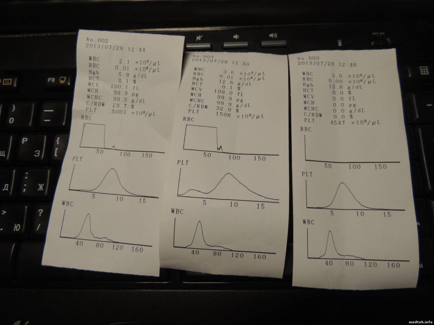

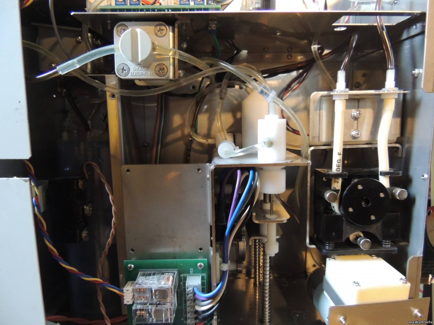

Доброго всем дня ! столкнулся впервые с полуавтоматом HTI PCE-90 он же как я понял MicroCC 9 - Совсем не считает RBC и по PLT дикие цифры в районе неск тысяч или вообще 9999. Лейкоциты занижает , но все же цифры есть... Аппертура в микроскоп целая, вакуум в норме, кабели трубки , клапана проверил... Может есть у кого сервисник от сего чуда? Вроде похоже на ERMA но есть некоторые отличия в гидравлике так что эрмовый мануал без пользы , плюс не нашел волюметрическую трубку))
Прикладываю фото аппарата и распечатки результатов кк норма и низкий уровень... На дилюенте рисовать гистограммы отказался.. Кто сталкивался с таким аппаратом отзовитесь)

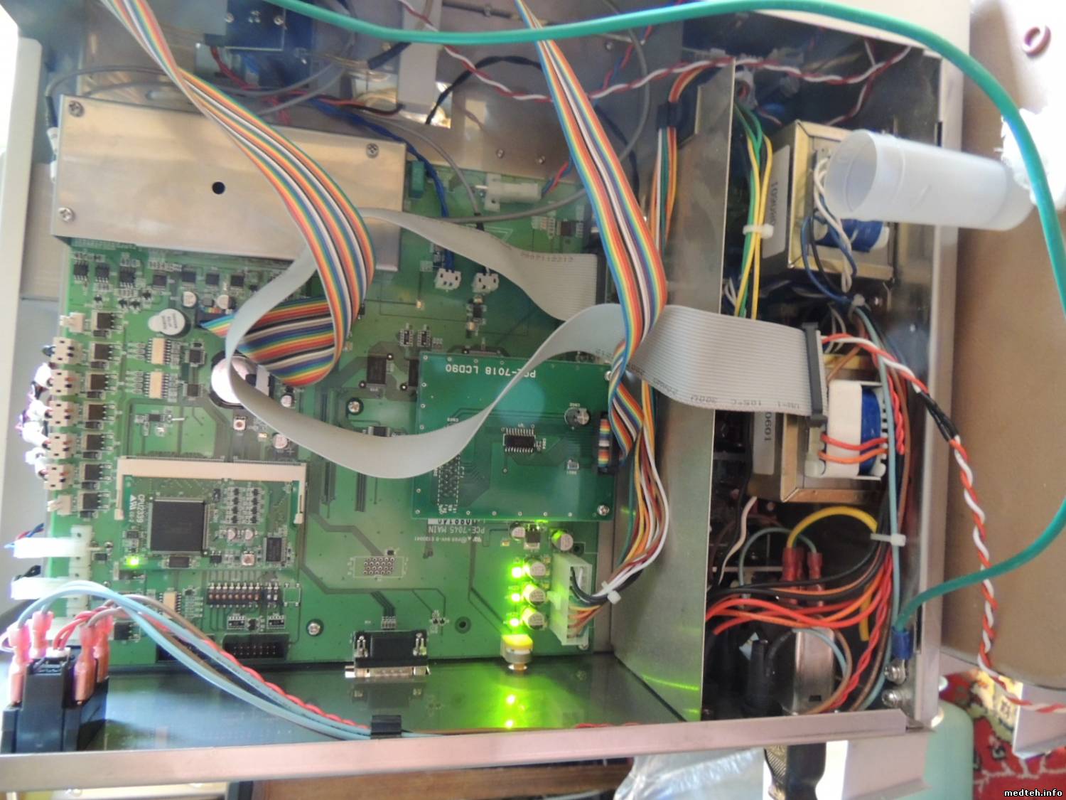

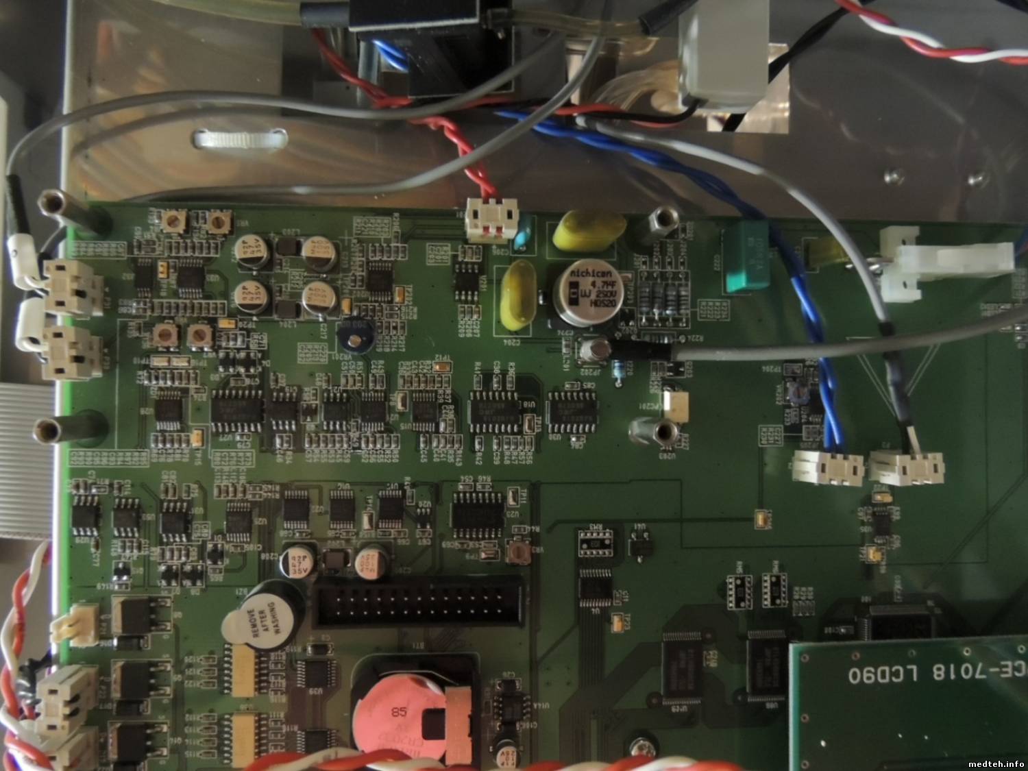

эрма как живая. трындец предусилителю. покрути его ради эксперимента.

причем на низком контроле лейкоциты еще близко к , а на высоком контроле ниже в 2-2.5 раза... плохо если пред он тут на общей плате выполнен(((
zx19Дата: Воскресенье, 28.Июл.2013, 21:55 | Сообщение # 5
добавь его фотку.
omaxlabДата: Воскресенье, 28.Июл.2013, 22:05 | Сообщение # 6
У вас сообщений: 292
инженер лаборатория рентген
лучшее фото пока не получилось
zx19Дата: Воскресенье, 28.Июл.2013, 22:14 | Сообщение # 7
Покрути для начала синий резистор.

да крутил все равно большой уровень с ограничением в начале гистограммы

был бы сервисник со схемой... не охота с платы обдирать

Измерительную трубку откручивали? там электрод должен быть в виде тонкой длинной фольги, может она повреждена. и там еще вроде для измерения HGB/WBC надо капнуть пару капель лизируещего раствора в изм.пробирку. а то как то WBC одни и те же цифры дает в последних двух распечатках.
ВЫ когда процедуру CLOG делаете, у вас с апертуры тонкая струйка воды бъет??
тоже встречался с таким зверем, но у меня апертура была попорчена.китайцы зачемто на нее при транспортировке бумажный скотч клеят. ну так клей остался, высох(аппарат долгое время стоял-около 1.5 года). кто то пытался ее почистить в итоге то ли продавили ее,то ли она треснула. ну так как аппарат не наш,глубже заходить не стали.

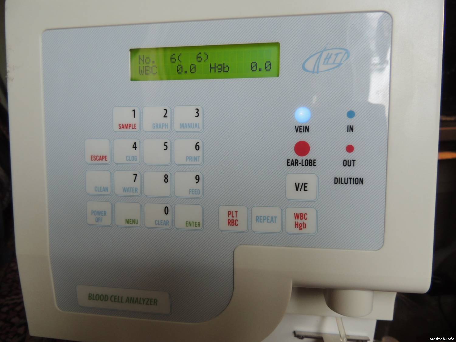

да, извиняюсь перепутал термины.Но зачем в этом аппарате волюметрическая трубка. дозирует то он реагенты шприцами. а лизирующий оператор сам капать должен. А без наконечника дилютора (он стеклянный) проблемно будет приготовить правильную пропорцию кровь/дилюент. там сначала нажимаешь педальку и он забирает определенный объем крови из поданной пробирки, затем подставляете стаканчик и еще раз нажимаете педальку и он вливает разведенную кровь в стаканчик. Главное неперепутать чтоб при заборе крови горел светодиод IN, а то он будет в кровь наливать дилюент.
