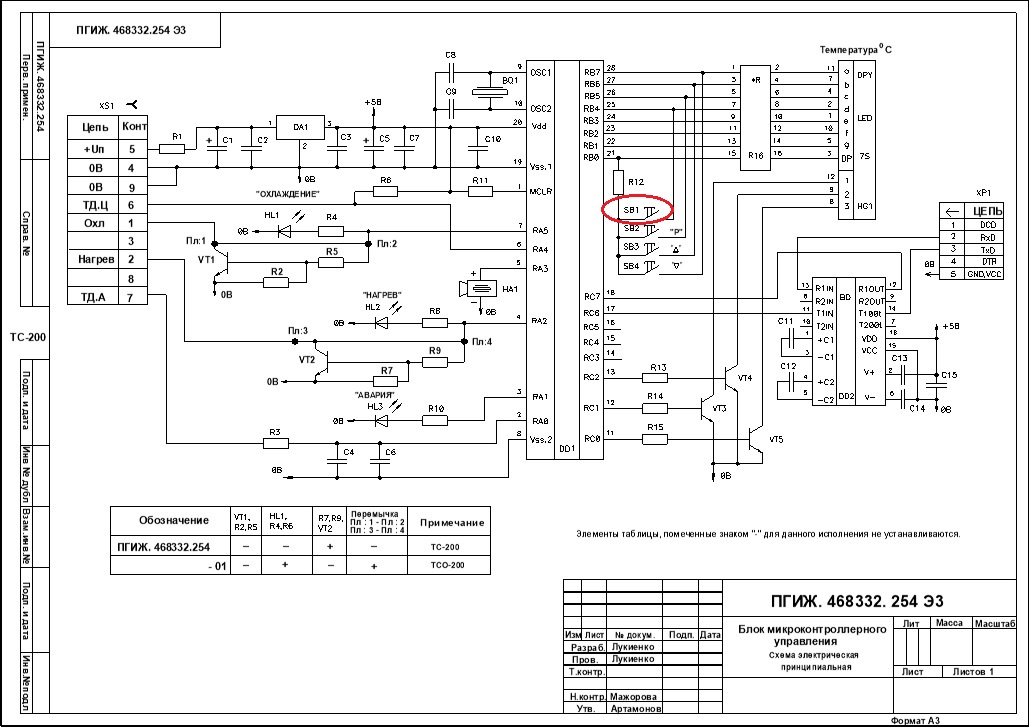

Где находится кнопка SB1 (для корректировки температуры) в блоке МКУ ТС-1/80 СПУ?

yzistДата: Понедельник, 02.Дек.2024, 18:16 | Сообщение # 83
У вас сообщений: 277
КАЛУГА
На плате управления.
СтовекДата: Вторник, 03.Дек.2024, 14:47 | Сообщение # 84
Столбцы
Спасибо!
