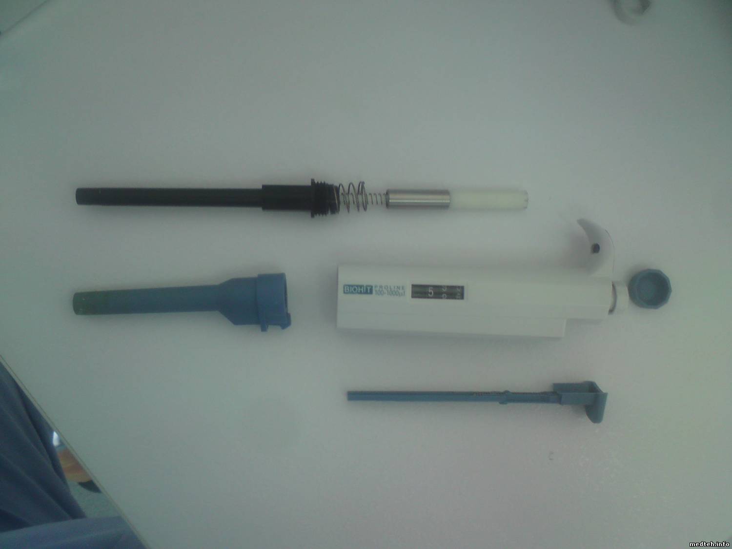

Не рабртает трещетка фиксирующая ручку изменения объёма.
Вот он в сборе:
До сих пор удалось разобрать:
Ну, ещё откручивается калибровочная гайка под ручкой-кнопкой, но ничто не говорит о намерении хотеть разбираться дальше!
Как извлечь механизм с цифрами не поломав?

zx19Дата: Вторник, 17.Сен.2013, 13:22 | Сообщение # 2
Очень просто-его оттуда нужно выдрать. Только это ничего не даст, ибо он сломан навсегда.

В общем, у нас в лаборатории (в НИИ) такой же дозатор есть. И у него практически полностью сгнили пружинки (их на 2й фотке тут хорошо видно), а в остальном мне всё нравится. Не подскажите, где их можно бюджетно достать? Biohit обслуживание предлагает провести примерно за 1к евро. Но за две пружинки как-то многовато.

Уточните. Дозатор с подобной поломкой можно смело выбрасывать? Ремонту не подлежит?

Используя неисправные дозаторы вы рискуете получить неправильные результаты поэтому смело выкидывайте

У нас такая же проблема с этим дозатором, сломалась трещетка, разобрать не смог. ireful Будем списывать.

а у меня получилось разобрать. Нужно сильнее потянуть за кнопку забора в обратном напрвлении. Потом притянув пружину вытянуть стопорное кольцо белого цвета.

только толку от этого НОЛЬ! Фиксатор сломан, кулибничать не стоит, да и при сборке настроить не получилось!

Стоимость его такая же как и стоимость самого дозатора, поэтому списывайте и покупайте новый дозатор.
