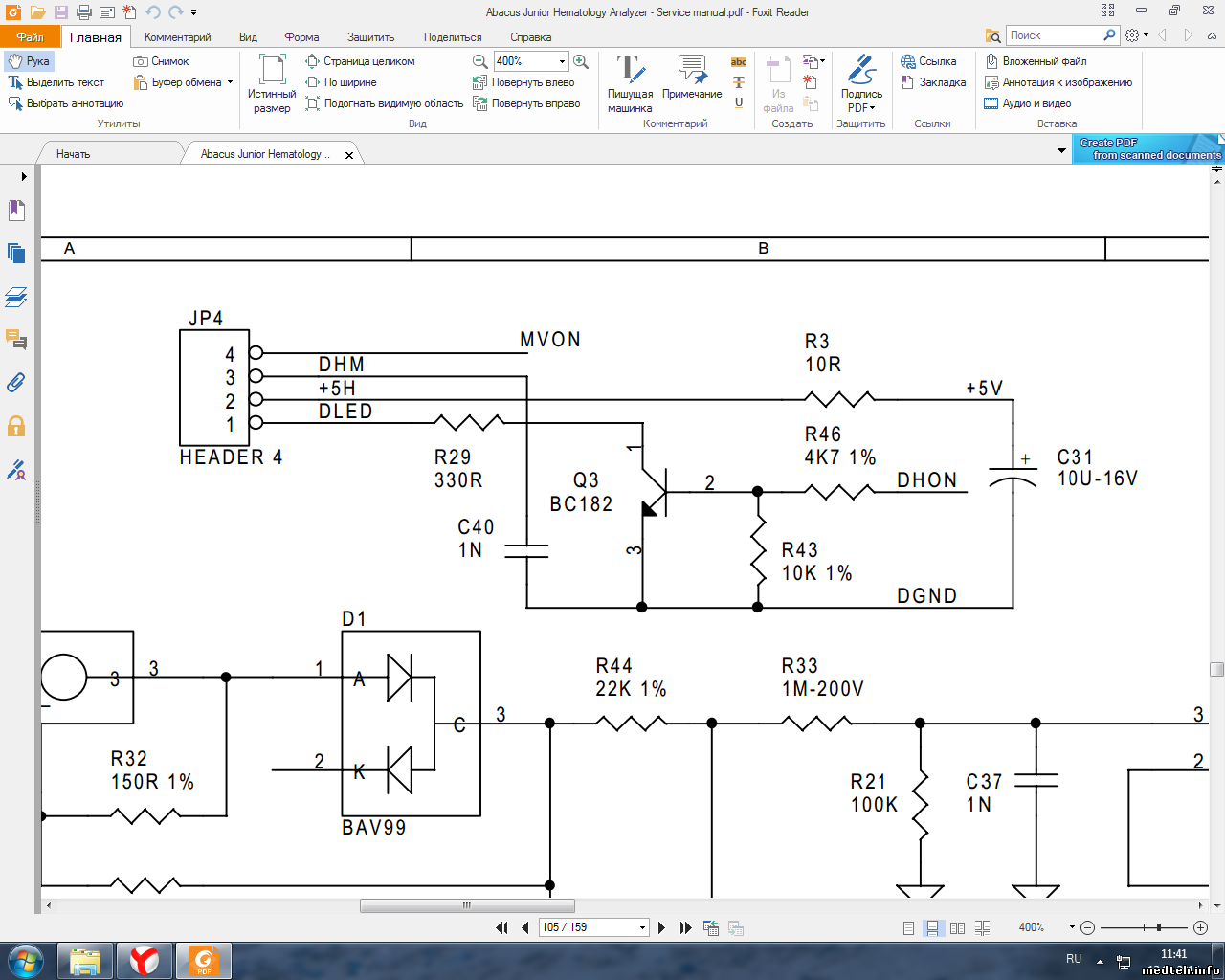

Может есть у кого схемка аппарата данного ?

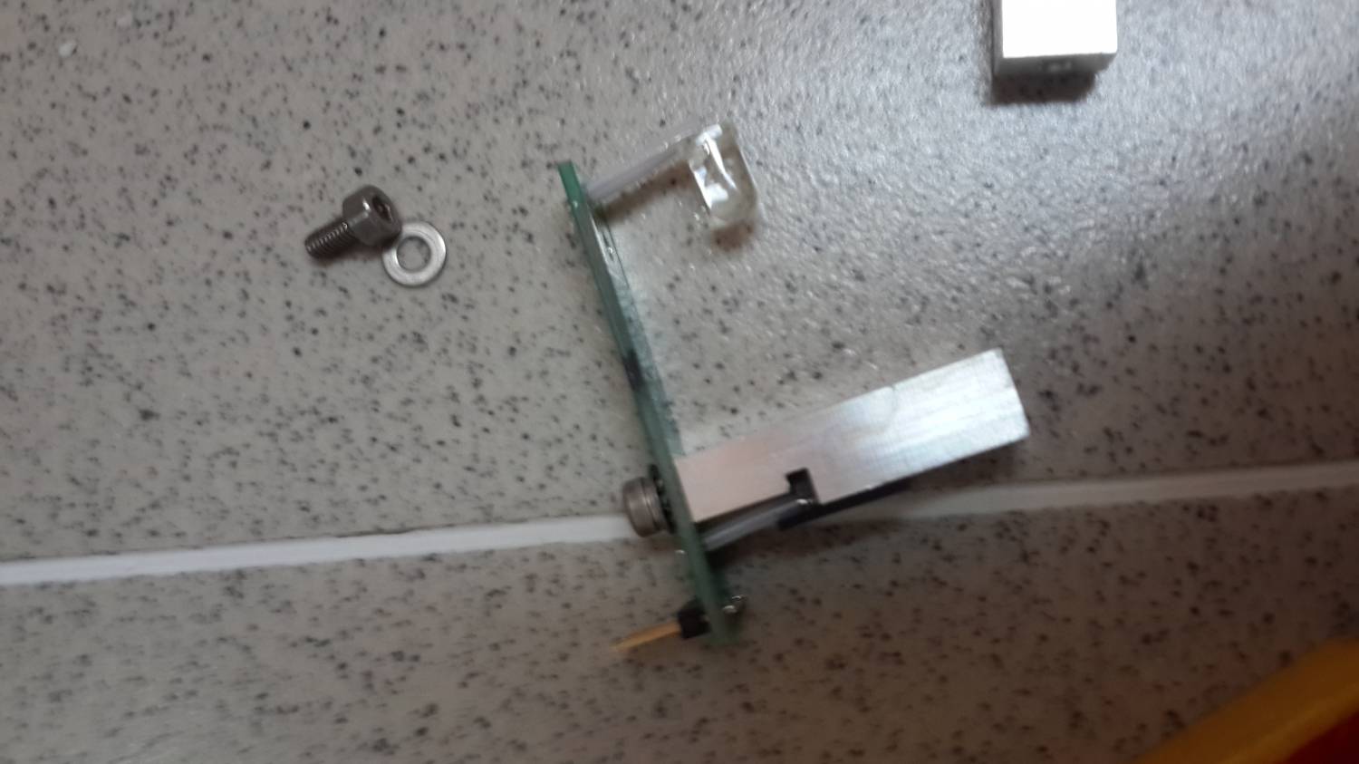

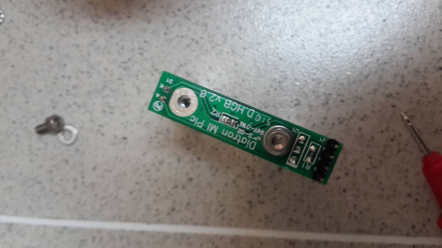

Проблема такая . Перестал считать гемоглобин. Оказалось проблема в светодиоде фотометра- перегорел, очевидно.
Пытаюсь найти аналог, т.к у официалов дорого.
Может кто знает, какой там стоит и чем заменить ? )
Судя по мануалу диод с длиной 540 нМ . А вот сколько точно , какое там напряжение - неизвестно.

Это клон абакуса, а на абакус документы есть свободно. разъем JP4.
