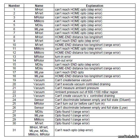

Гематологический 3 Diff ветеринар (год выпуска 2006) отработал в моем присутствии несколько пробирок после транспортировки из Америки. Затем стабильно встал с ошибкой "Mdilu", код ошибки "Ra" на этапе тестирования и инициализации. Показалось, что привод подачи дилюента не отрабатывает положение. Реагенты DIATRON( не родные, не одним паком). Буду благодарен за любую информацию по классификации ошибки.

ошибка - судя по всему связана с мотором дилютера

Alexium, вопрос решается смазкой? заменой двигателя?Настройкой оптопар? насколько "болезненный трабл" у аппарата?

решил вопрос dance2

начальные условия сыграли злую шутку, а именно, неродные трубки( длина, толщина). Физика форева))
