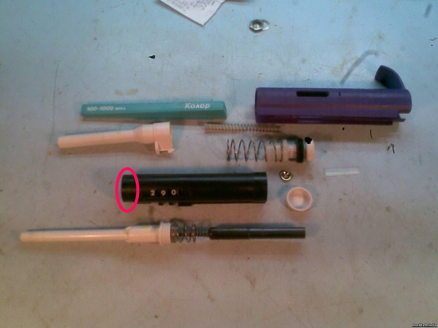

Коллеги, нужна помощь. Как разобрать механизм установки объема и разбирается ли он вообще?
Что то попало в счетчик, выше 290 не подымается, клинит.
На фотке черный, с цифирками.

Всё на защёлках, посмотри внимательней. И ось "делителей" 10/1 вынимается.

Нижняя часть (отмечена) посажена на клей. При ремонте ее "ломают" и здесь главное но. На предприятии, у сотрудников рука "набита" (делается все аккуратно) и ее обратно можно посадить на клей, а если делать первый раз, то чаще всего ломают уже сам черный цилиндр, соответственно уже потребуются запчасти.
На счет того, что застревает на делении 290 мкл. Наиболее вероятно, что кто-то "свернул" объем (приложил усилия за границами диапазона), а это в условиях лаборатории не исправить, требуется замена механизма установки объема. Если рассматривать версию попадания грязи, теоретически возможно через стеклышко (где виден объем), но как-то... если конечно, ее в лужу не уронили :)

Все не так плохо. Клавиша сброса наконечника снимается если перевести ее в нажатое положение, а затем отвести нижний зеленый клювик (где написано 100-1000) в направлении от оси. Она защелкивается на зубчик белой внешней втулки (на рисунке зубчик виден).
Затем можно вывинтить белый ствол (его резьба видна на том же замечательном фото).
Разбора - сборка вылечила сильную "недодозировку" пипетки.
