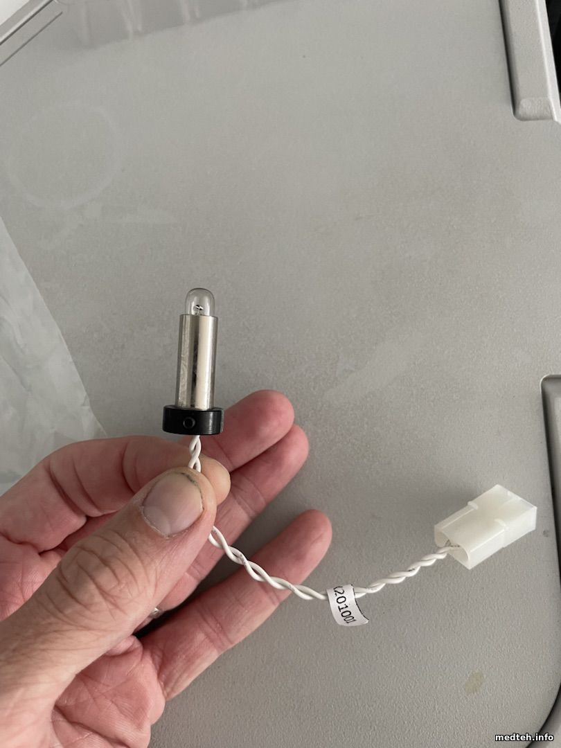

4411comДата: Четверг, 15.Авг.2024, 10:35 | Сообщение # 25
У вас сообщений: 66
Ярославль
Может у кого-то получилось подобрать аналог лампы?
Оригинальная лампа очень дорогая.
