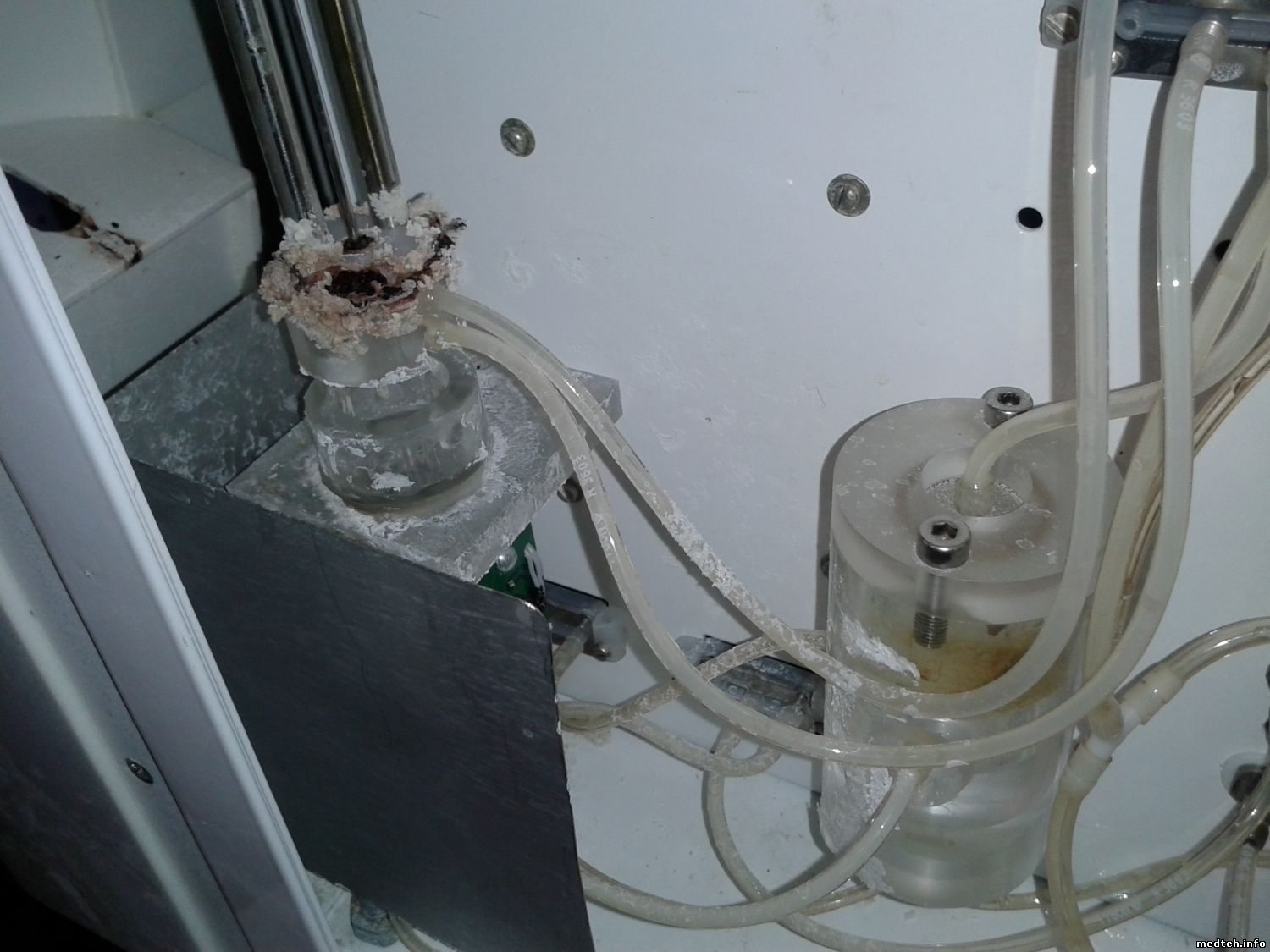

Товарищи, призываю обратить внимание на плановую замену запчастей (можно даже расходниками назвать), не только данного анализатора, но и в целом серьёзно к этому отнестись. На данном фото результат, очень плохого ТО аппарата и экономия на замене уплотнителя омывателя, по плану раз в квартал меняется (стоимость 1k где-то, могу уточнить*), но по факту раз в пол года вполне хватит, опять же всё зависит от выработки.
Сообщение отредактировал black_fury - Пятница, 05.Фев.2016, 21:19
black_furyДата: Понедельник, 15.Фев.2016, 15:18 | Сообщение # 42
У вас сообщений: 568
astra_lab, если честно-то даже и не вспомню сейчас где это было... Но сейчас аппарат капитально отмыт и ждём запчасти на замен!) А уплотнитель почему то был не такой как на вашей схеме, тот с буртиком, то есть за который можно вытащить его из блока.
black_furyДата: Вторник, 16.Фев.2016, 11:54 | Сообщение # 43
astra_lab, именно я писал, на уплотнение омывателя, трубки насоса (3 шт.), ну и собственно все трубки (задубели и есть подтёки по соединению). По уплотнению дозатора в принципе тоже пора бы заменить, аппарат 2008 вроде, но чисто визуально всё живо. Может что ещё пропустил?)

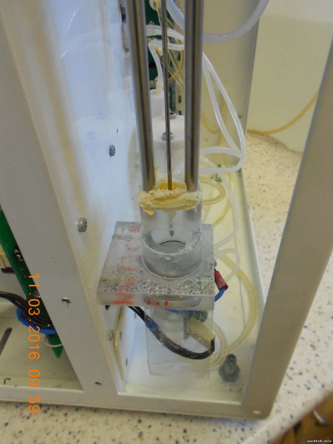

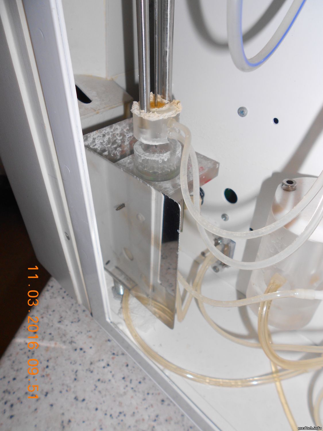

black_furyДата: Четверг, 17.Мар.2016, 20:57 | Сообщение # 47
В продолжении своевременной замены расходных материалов (уплотнителей)

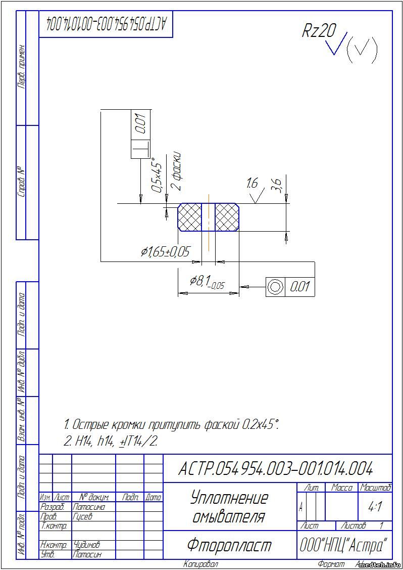

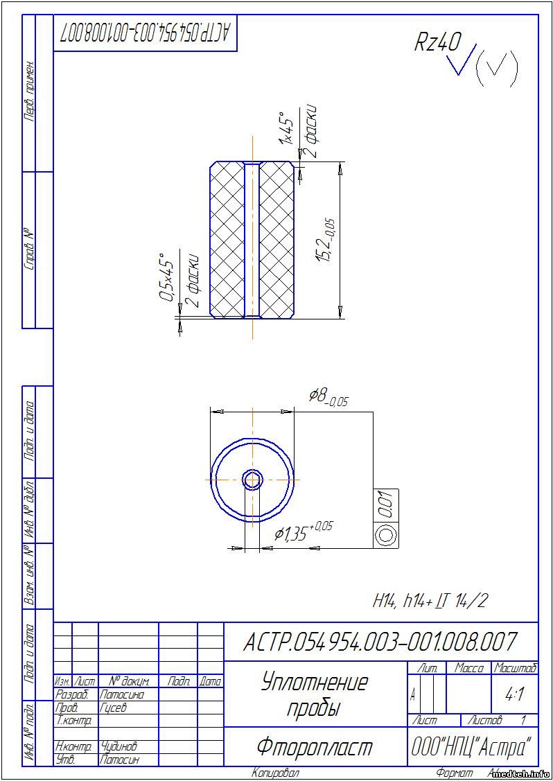

astra_labДата: Пятница, 25.Мар.2016, 14:57 | Сообщение # 51
У вас сообщений: 39
Разработчик, производитель
Выкладываю по новой чертежи уплотнений омывателя и поршня пробы. Тексты извините не вспомню. Если вопросы возникнут спрашивайте.
astra_labДата: Пятница, 25.Мар.2016, 14:58 | Сообщение # 52
У вас сообщений: 39
Уплотнение поршеня пробы с первого раза не попало.
black_furyДата: Пятница, 25.Мар.2016, 17:52 | Сообщение # 53
astra_lab, спасибо ещё раз!) Будем надеяться что во второй раз не удалят... А с какой периодичностью менять уплотнитель дозатора, максимум? Аппарату 3-4 года, я думаю пора... Также стабильный фон по тромбоцитам, до нормы но всё же))
astra_labДата: Понедельник, 28.Мар.2016, 09:23 | Сообщение # 54
У вас сообщений: 39
Критерием, что пора является солевой налет на поршне, но можно смазать поршень силиконом густым от дозатора, хватит еще на полгода год. Если будете делать уплотнение, коворите токарю при сверлении центрального отверстия ставить минимальную подачу, иначе, если стружка не уйдет наружу , а "впечатается" в стенку (фторопласт мягкий), возможен наклеп на поршень и дальнейший клин. В этом случае цилиндр снять, с поршня наклеп убрать (счищается легко).
black_furyДата: Понедельник, 28.Мар.2016, 20:26 | Сообщение # 55
astra_lab, просто как бы с таким критерием не дошло до заливки клапанов под дозатором)) Которые у меня были обклеины скотчем)

astra_labДата: Вторник, 29.Мар.2016, 07:02 | Сообщение # 58
У вас сообщений: 39
Сам сталкивался с сталактитами на клапане под поршнем пробы. Соответственно на поршне висела солевая "гуля". Дозировал аппарат более или менее ровно, перепад высот там не большой и воздух не подсасывается, не те разницы давлений. Изотон выдавливает через уплотнение при подаче через иглу, сам он не подтекает, а на дозировку это конечно влияет но не сильно. Поэтому и писал "солевой налет". При замене важно затем отцентровать цилиндр м ось двигателя, иначе быстро разобьет уплотнение. В приборах после середины 10 года узел поменяли, центровка обеспечивается кострукцией.
black_furyДата: Вторник, 29.Мар.2016, 09:25 | Сообщение # 59
Terracorp, аппарат хуже работать не станет это точно)) А про скотч на клапане так это моё предположение что обклеили чтобы в случае чего дозатор не залил их... Вот и спросил у astra_lab, это конструкторское решение или кто сколхозил?)
astra_labДата: Вторник, 29.Мар.2016, 09:52 | Сообщение # 60
У вас сообщений: 39
Мы скотч не клеили. Не помню, чтобы клапана выходили из строя, хотя бывало из них и камни, и стекла доставали. Для защиты от протекания - поменять уплотнение, ну или водосток организовать из пластилина (шутка?!)
black_furyДата: Вторник, 29.Мар.2016, 10:07 | Сообщение # 61
astra_lab, ну обычно в таких случаях делают что-то типа "водостока" в виде жесткой плёнки, не знаю как точнее объяснить))
