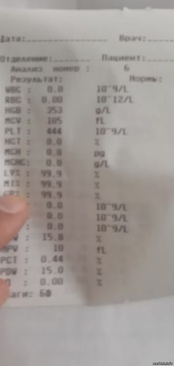

Добрый вечер!
С данным прибором не сталкивались, и пока ешё не смотрели. Лаборанты скинули распечатку анализа. В чём модет быть причина?
astra_labДата: Вторник, 07.Апр.2020, 17:30 | Сообщение # 86
У вас сообщений: 39
Разработчик, производитель
Перелив камеры. Коррозия светодиода или платы (при включении не подсвечивается), либо фотодиода или платы.
Перелив бывает из-за изношенной трубки подачи дилюента (характерно для 4-х насосных).
Номер прибора?
Насосов 3-и или 4-е?
Тромбоциты могут тоже из-за этого.
Вообще, если есть вопросы по эксплуатации, пишите в личку, отвечу быстрее.
