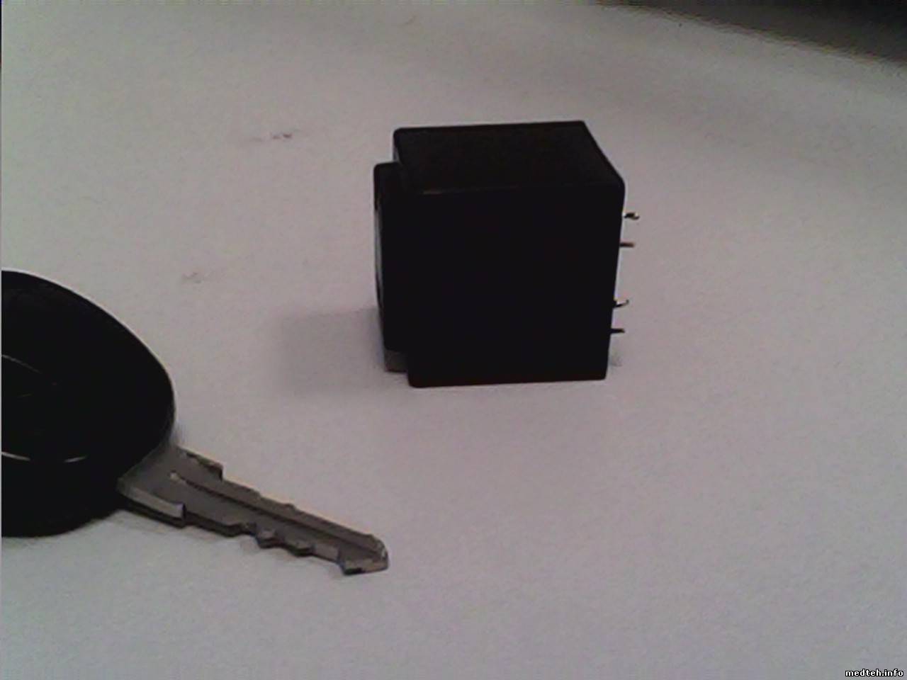

В центрифуге Humax 5000 фирмы Human, сгорела первичная обмотка транса, хотел заменить из того что есть в наличии,Вторичка на два напряжения, как узнать какие он выдавал напряжения?

Другой центрифуги нет такой к сожалению. В цепи одной обмотки стоит кренка на 5 вольт, значит один выход на 10 вольт примерно. По второму выходу нет пока идей. В трансе теплушки (предохранитель) встроенной нет как ни странно. Мерить обмотки на сопротивление бесполезное дело. Чтобы добиться стабильной работы нужно знать точные напряжения на выходе транса. Посмотрю по даташитам, если точное напряжение не узнаю.

Не высокочастотный это точно, просто маленький очень, сверху пластмассовый корпус а снизу залит эпоксидкой. Отправил запрос в АНАЛИТИКУ, там говорят модель старая, но обещают поискать. Год выпуска 2005.

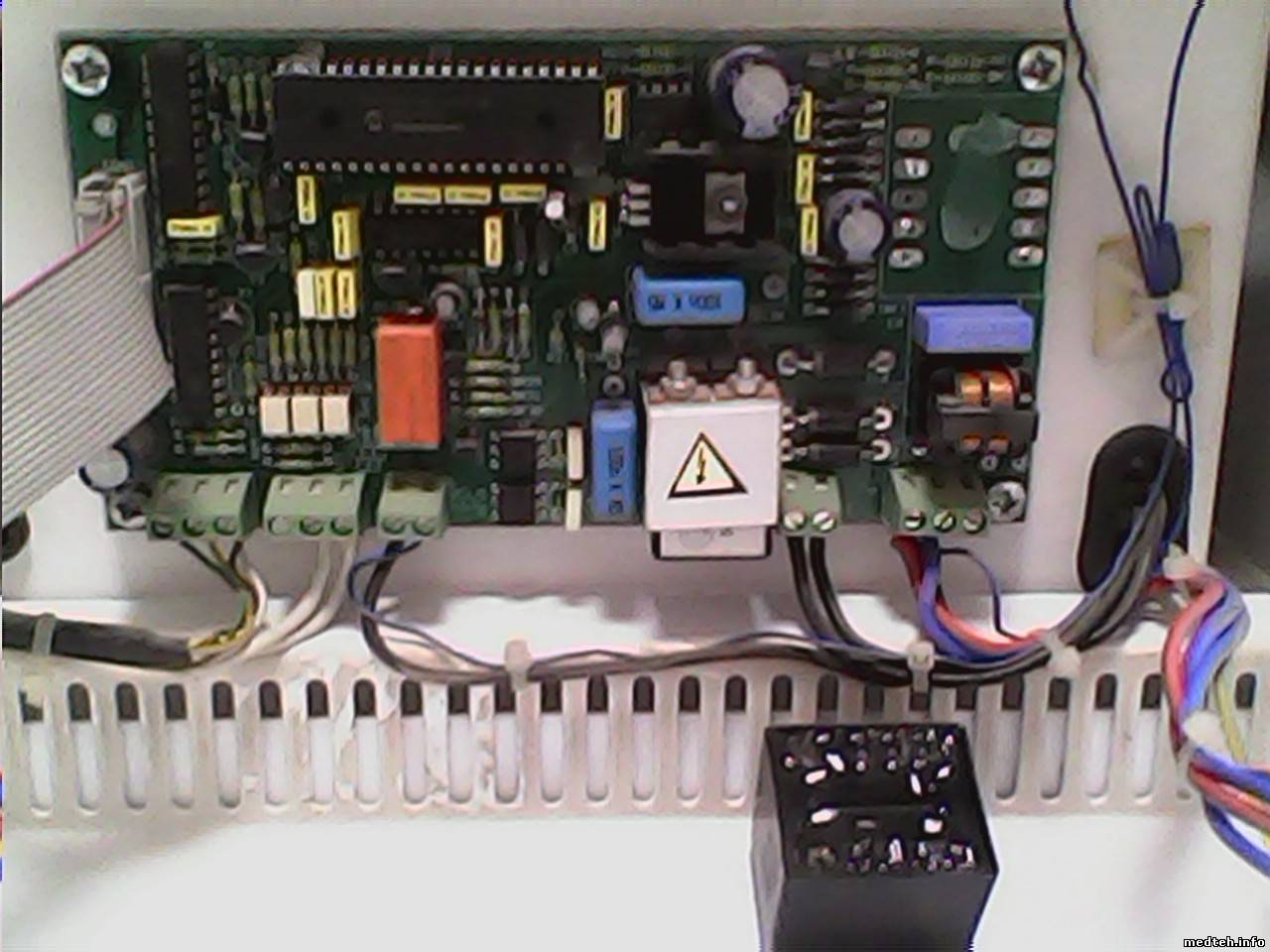

Ну можно определить примерно. Если стоит кренка на 5 вольт, то скорее всего выход переменки у этой обмотки порядка 8-9 В. Подайте от ЛАТР 8 вольт переменки на эту обмотку и посмотрите сколько вольт будет на второй вторичной обмотке трансформатора. Еще посмотрите на плате, каждая обмотка идет на свой диодный мост. После него стоят электролитические конденсаторы. Посмотрите на какое рабочее напряжение стоят конденсаторы. Также бывает на печатной плате маркируют напряжения на выводах трансформатора или разъема.

Кондеры там стоят с большим запасом 25в и 35в и на плате никаких маркировок напряжения, даже на трансе нет ничего. Подавал я на
Это оказалась хорошая идея. Спасибо helge. Получается там 5 и 12 вольт. Воткну туда импульсный блок питания снятый с DVD приставки, должно сработать.

Хочу добавить, что с импульсным блоком питания центрифуга не заработала и я взял транс с двумя выходами по 14 вольт размотал одну обмотку до 10 вольт и аппарат заработал good
