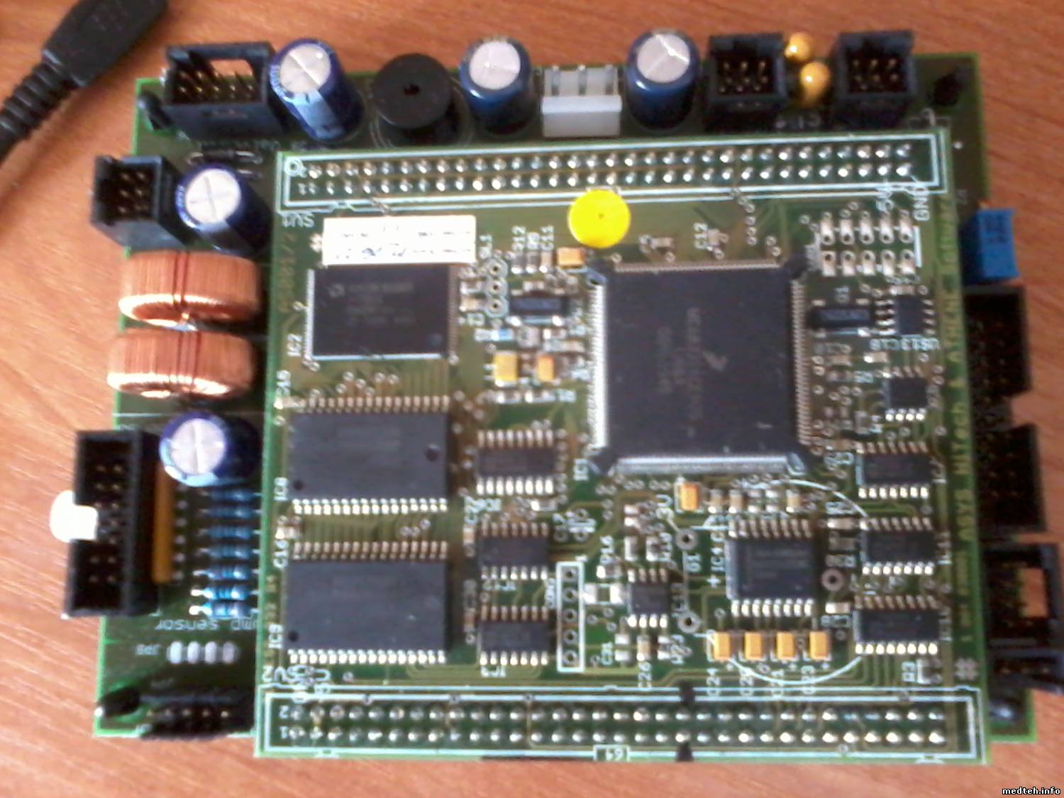

Привет коллеги! Взял на ремонт Wosher model: Atlantis Art.Nr. G021101 пр-во ASYS Hitech GmbH (Austria)

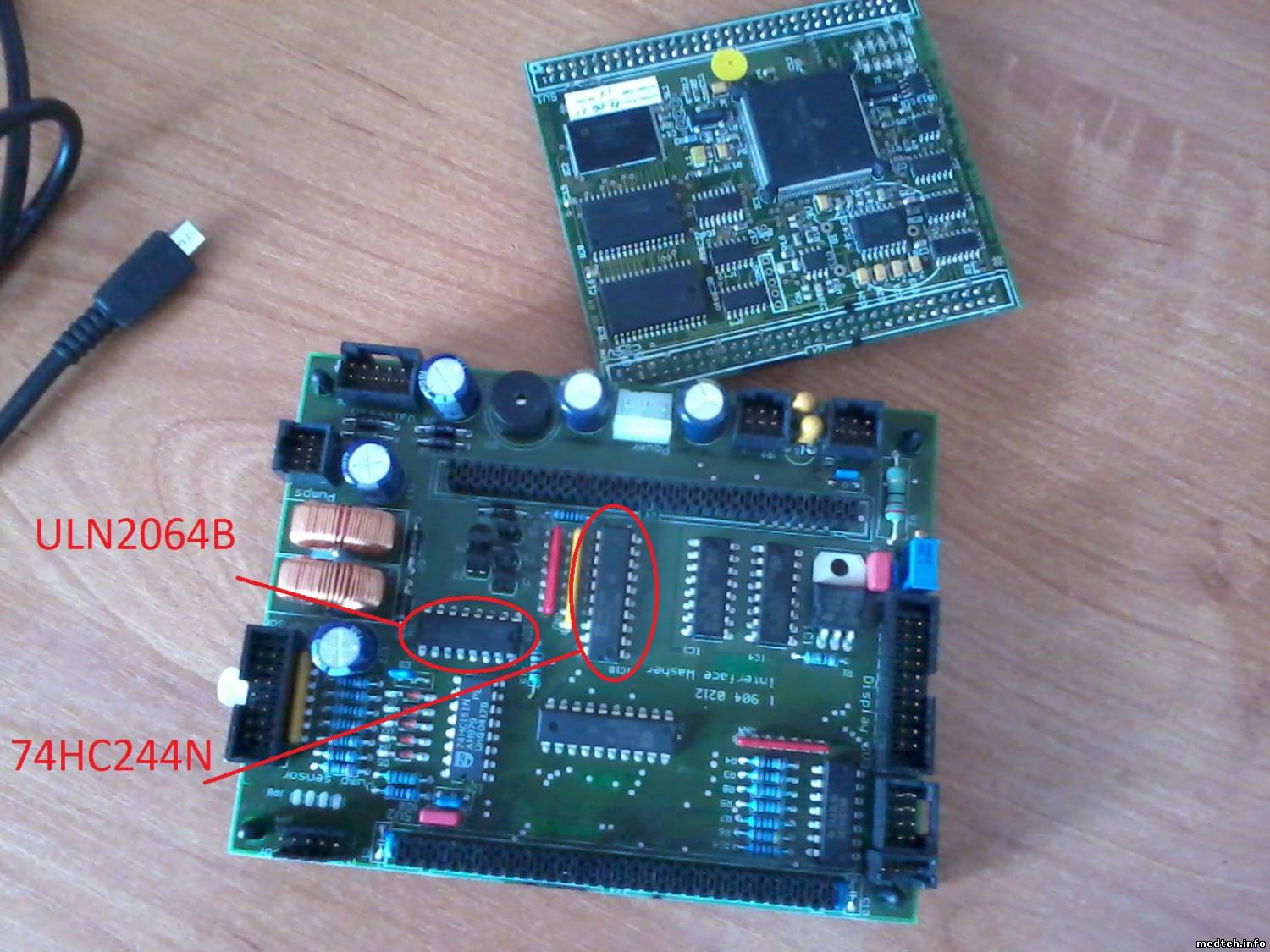

то бишь ООО "ASYS Hitech" Вся проблема в том что при запуске PROG1 не работает одна из двух помп (насоса). Разобрав аппарат убедился что не работает насос на закачку жидкости в 96-луночный планшет, т.е не поступает напряжения 12В. Без мануала начал разбираться что к чему, оказалось не поступает минус (коммутация идет через минус) на мотор насоса от микросхемы IC9 ULN2064B (коммутатор). Глубже в лес больше дров, здесь задействовано еще одна микросхема 74HC244N так что без эл.схемы ни куда. если есть возможность скиньте мне на мыло: Gab_munlic@mail.ru photo crossed.

Продалжаю поиск и обнаружил что минус подает CPU MC68332ACEH25, плату крнечно снял теперь надо запаяться проводочками собрать, и в работе замерить на этих всех микросхем. Жду если у кого есть INFA

Всем привет! Все таки удалось мне победить не исправность Wosher model: Atlantis проблема решена следующим образом:
электрическая (схематическая) часть была все-таки исправна, просто не работали как надо клапана двух насосов (помп-на аспирацию и дисперсию) просто залипли, разобрал и почистил и перевернул, собрал и все "ладушки" drinks
