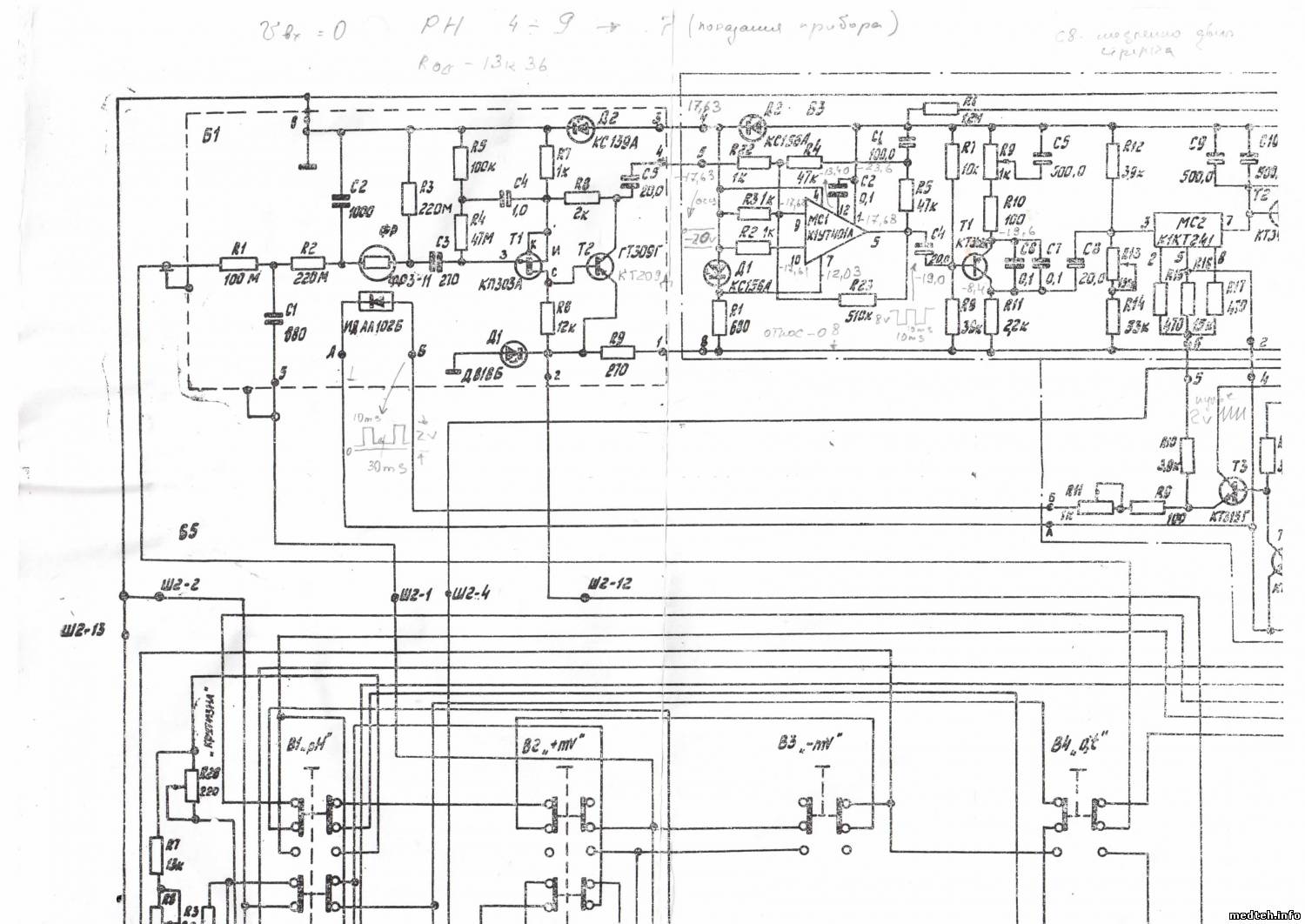

При включении прибора стрелка не реагирует на измерения.
З.Ы. Есть мб. хотя бы схема данного устройства?
VacyДата: Понедельник, 10.Мар.2014, 18:03 | Сообщение # 9
У вас сообщений: 110
инженер по ремонту СИТ
Севастополь
Проверь сам стрелочный прибор,напряжения в б/п(пульсацию),на ножках светодиода (А,Б)-меандр,поменяй электролиты С3-Б1,С4,С8-Б-3.
VacyДата: Понедельник, 10.Мар.2014, 18:12 | Сообщение # 10
Севастополь
напиши электронку

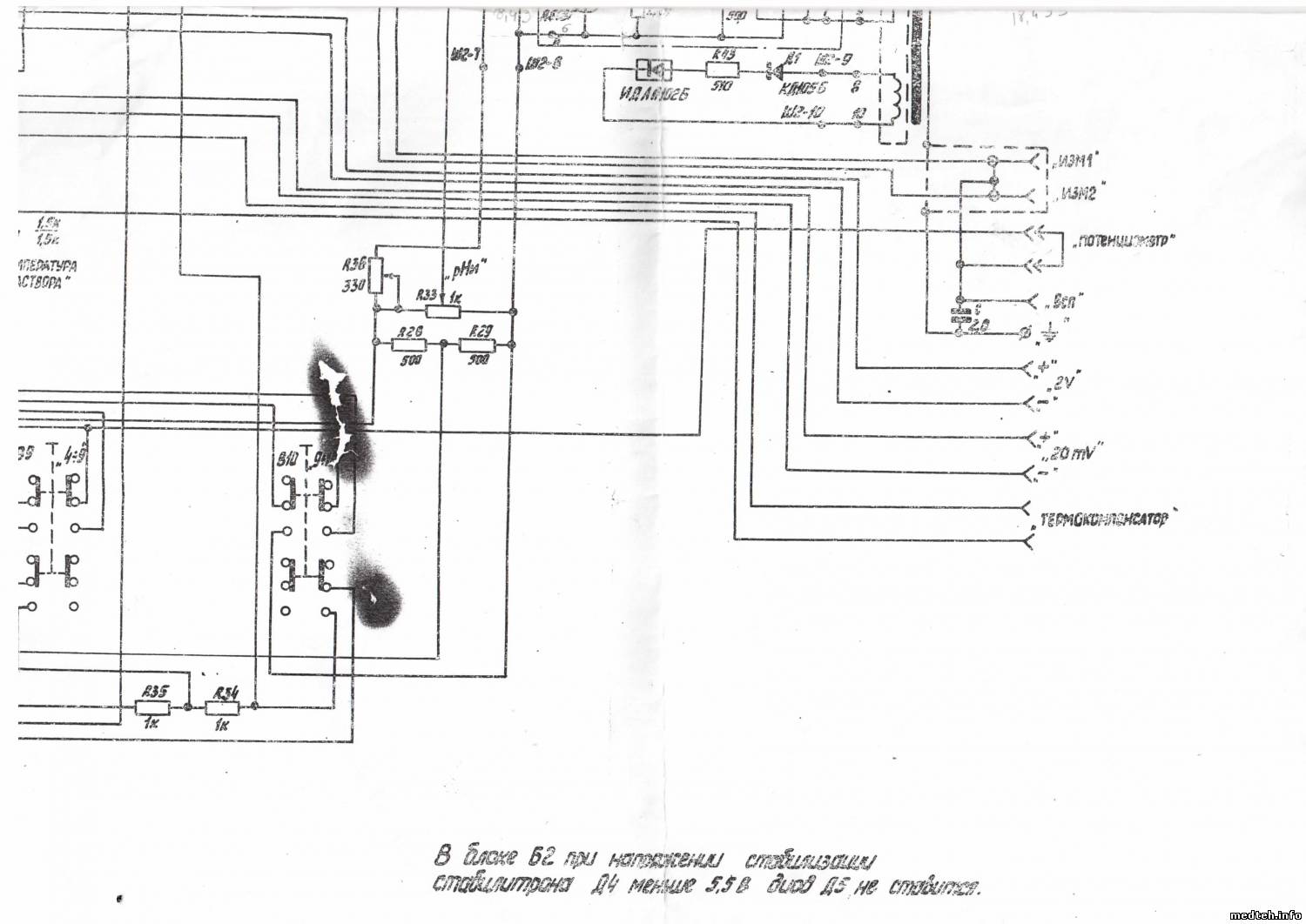

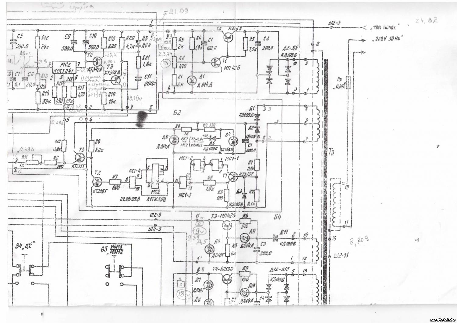

адрес не нужен,получилось.И еще одна градуировка
RSSDДата: Вторник, 11.Мар.2014, 22:10 | Сообщение # 12
Галиция
Спасибо!, переведу данный материал на бумагу, и буду шаманить))

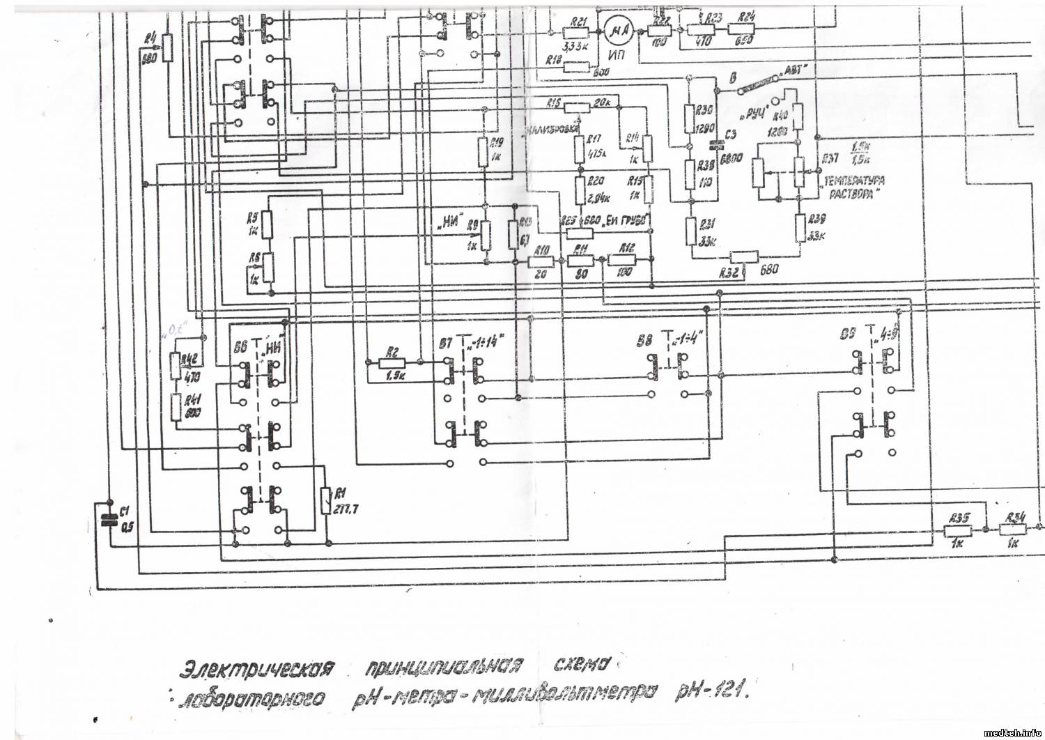

LardanДата: Понедельник, 05.Сен.2022, 11:49 | Сообщение # 18

Тоже нужна инструкция/паспорт на pH-121.
Пытаюсь разобраться в потенциометрическом измерении фторидов в питьевой воде.
Если есть кто живой, буду признателен за любую информацию.
