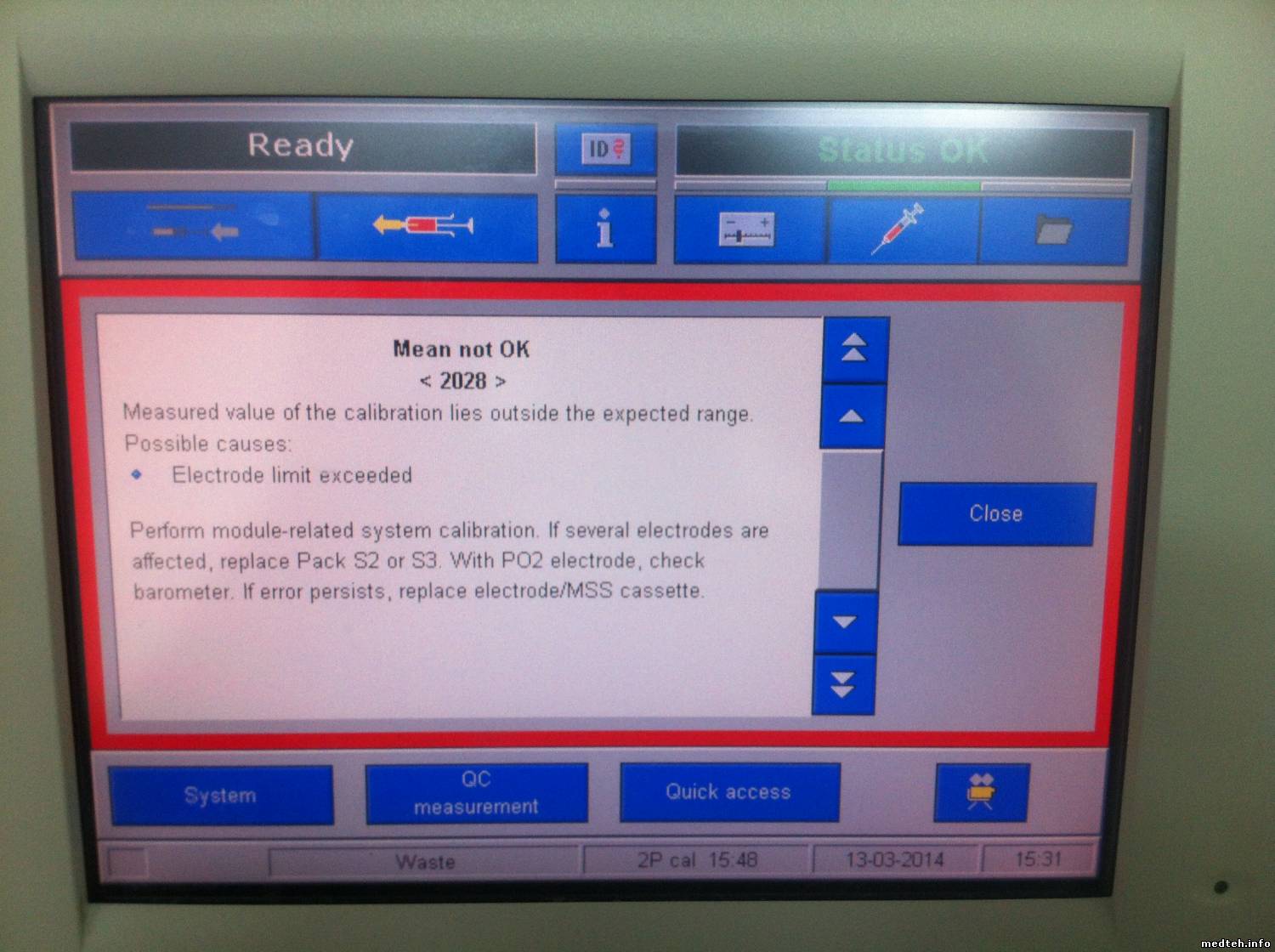

У меня следующая проблема - на аппарате Cobas b 221 (OMNI S) закрыты UREA и LAC, GLU открыт. Все три анализа делаются одним электродом. Выдаётся ошибка: "Mean not OK".
Предыстория следующая. Эта часть аппарата была отключена с момента установки (более года назад). Дней 10-ть назад было решено запустить MSS. После установки всех компонентов, были ошибки по жидкостям и поляризации. Все устранены. Остаётся только эта ошибка.
В техдокументации описание ошибки следующее: "Лимит электрода исчерпан, заменить контейнер S3 или электрод".
Вопрос в том, что электрод подключён не более 8-ми дней, а сам он работает 28-мь дней.
Может есть знатоки. Посоветуйте как поступить.

Можно попробовать сделать тест на заполнение реагентов, fluid actions. Возможно, какой-то реагент из s3a пока закончился. Если всё ОК, то посмотрите милливольтаж сенсоров. Возможно, они вне предела или сильно плавают, в сервиснике есть описание как это делать. Также иногда бывает, что аппарат приходит в себя, образно говоря, на следующий день, после нескольких калибровок. То есть, не ставьте аппарат в эконом режим на сутки.
И так, вопрос, на всякий случай, а какой электрод у Вас? Может электрод только GLU, а не GLU/LAC/UREA. Или баркод не так считали ... Попробуйте снова считать баркод ...

С жидкостями у меня вначале была проблема, не протекал Standby solution, но эта проблема была решена.
Цитата Azatus7 ()
посмотрите милливольтаж сенсоров. Возможно они вне предела или сильно плавают
Проверял, вроде, в допусках и не так сильно скачут.
Электрод именно GLU/LAC/UREA, баркод считывал 2-а раза, с этим тоже всё в норме.
Самое интересное, что при установке электрода с истекшей датой установки - UREA и LAC активировались, а вот GLU закрылся. Делаю вывод, что проблемка с электродом. Будем менять.
Всем спасибо за советы.

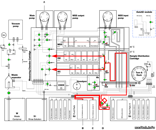

Если у Вас выдаются ошибки по CAL A и CAL B, то у Вас не протекает жидкость. Зайдите в System/Utilites/Flouid Actions и отдельно нажмите на стягивание этих жидкостей. Визуально посмотрите есть ли движение жидкости через модули BG и ISE. Для этого снимите верхнюю крышку аппарата. Отпишитесь. Помогу.

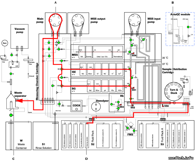

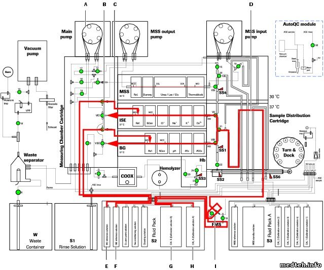

Подскажите, откуда идёт жидкость в модули BG и ISE? В сервис-мануале нет схемы гидросистемы.
Тело-ножны для клинка духа
bonusДата: Среда, 04.Май.2016, 21:30 | Сообщение # 12
У вас сообщений: 82
service-engeneer
Узбекистан
Tashkent
Сообщение отредактировал bonus - Среда, 04.Май.2016, 21:39

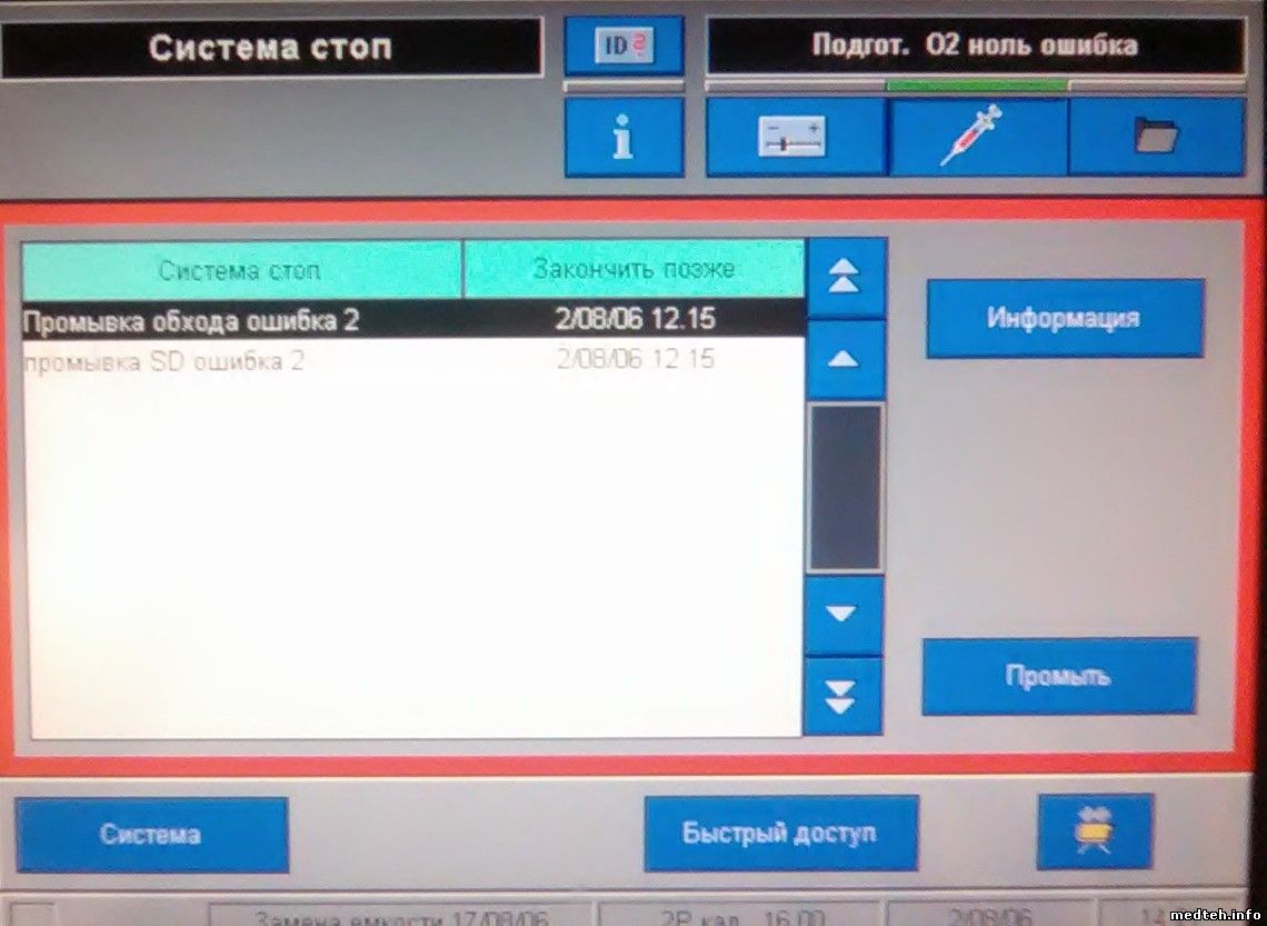

Здравствуйте, подскажите, пожалуйста, аппарат не может промыться. Жидкостной тест не проходит (прил.) После этого заменены порт ввода, игла, стеклянная трубка, тройничок-датчик, трубки помп, промыта каретка - без результата. В информации об ошибке как в сервисе: промыть, если не поможет, => в сервис.
Что может его вылечить?

Сегодня жидкостной тест проходит, а ошибка непромываемости осталась.

Аппарату сколько лет? Делалось ли годичное и 3-х годичное обслуживание?
А после замены делалась ли инициализация блока T&D? если нет - сделайте. И раз уж Вы все заменили, то попробуйте чуть ослабить винты затяжки блока SD. Чуточку, примерно на 1-1,5 оборота. И заново запустите тест. Также у Вас в меню Система->Промывка,очистка есть пункт - Промывка моделей. Запустите ее с внутренней и внешней очисткой. Вам понадобиться Deprotainizer.
После всего этого - отпишитесь, помогу

FINDY, смотри VBI, VII,V2-V4 течь и V16-V15-SIP.
Кто-нибудь промывал гемолайзер. Забился напрочь. Линия Out, вроде, промылась, а In не идёт. Замачивал в воде, перекиси.

Он же разбирается. Вообще есть процедура: система-компоненты- T&D модуль- точка1. Открываются клапаны от этого модуля до waste и чем-нибудь промывание.

Оказывается, была проблема в клапане V22, закрылся и не открывался, подшевелила и "та-дам"! Всё ОК. Ещё тогда blush

Проблема с клапаном 6 , еоторяй на сливе. Закрылся и не хочет открываться. Если попробовать открыть его через проверку компонентов, ничего не происходит. Если закрыть, то он пытается закрыться, но дальше ему не куда ехать. Такое ощущение, что когда закрыт, он думает, что оно открытом положении, и когда надо закрыть, то ему надо доехать ещё, но не куда.
Какой принцип определения у него где он находится?

Была такая проблема, когда жидкость утекала из трубок MD/SD картриджа прямо на пляту. Проверьте, если утечек нету, то клапан снимите, он разбирается, прочистите его с разборкой и затем проверьте работу. В этом аппарате все клапаны одинаковые.

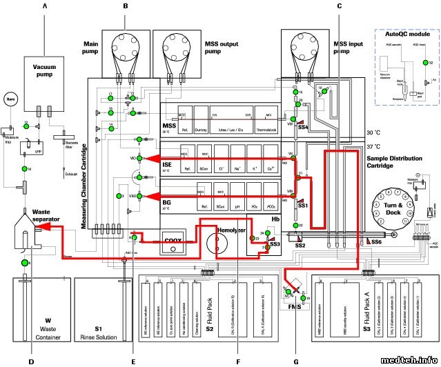

Добрый день, коллеги.
У нас Сobas b 221, не проходит заполнения эталонного электра в камерах BG и ISE, визуально видно как заполняется эталонный электрод, все остальные тесты по заполнению CAL A и CAL B и т.д. проходят.

Если не проходят обе процедуры по заполнению, то проблема, либо с картриджем MD, либо с трубками помпы, либо с залипшими клапанами. Долго объяснять. Если у аппарата, то могу помочь. Напишите в ЛС.
