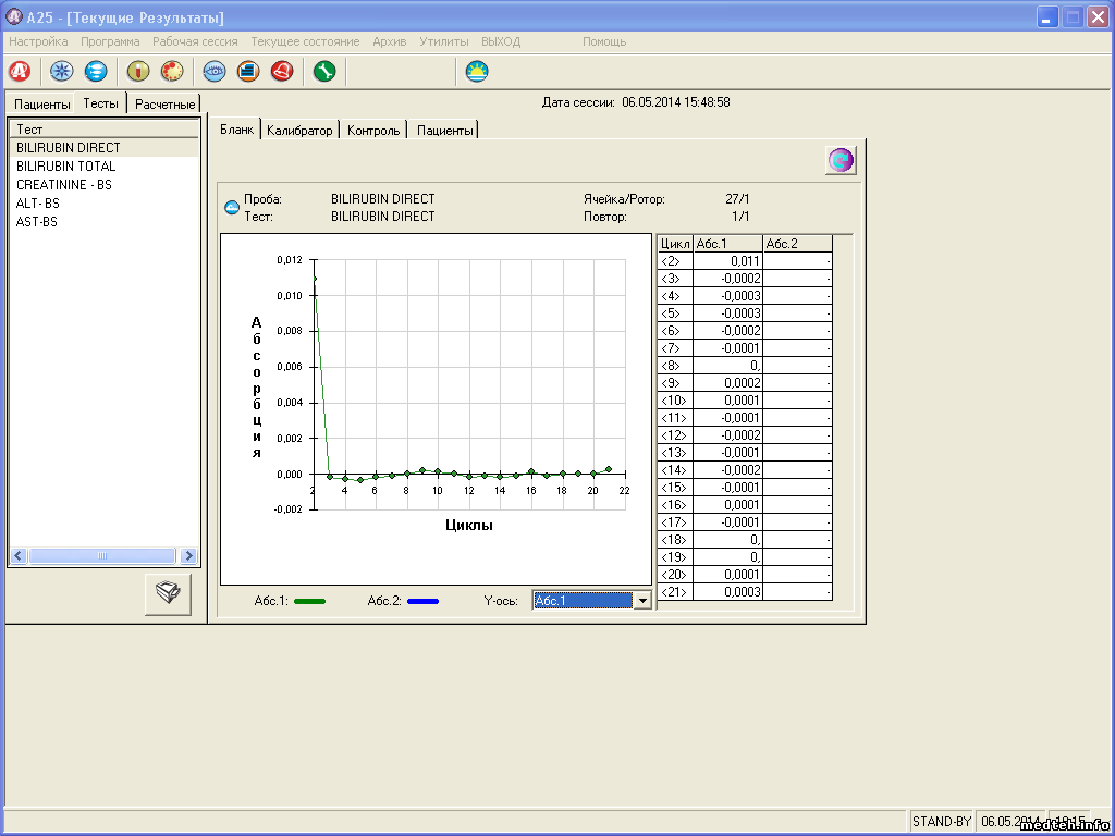

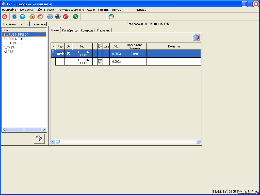

Вопрос по поводу анализатора, но с холодильником на борту. Кто может внятно объяснить его необходимость, для чего его использовать? еще есть такая проблема, При расчете по любой методике, разные тесты, Первое чтение всегда разница с последующими, и соотвественно график никакой.....
КлиффДата: Среда, 21.Май.2014, 11:12 | Сообщение # 6
У вас сообщений: 393
Врач КДЛ / FSE
Большой
IlyaSmolyakov, холодильник - для хранения реактивов на борту во время работы. Должен быть включен всё время работы (если есть отдельный выключатель). Не заменяет уборку закрытых наборов в нормальный холодильник на ночь.
По картинке - нет реакции.
1. Проверить длину волны в инструкции и методике
2. Проверить наборы - сроки годности, цвет-осадок-муть-грязь
3. Проверить контроли-калибраторы - что измеряем-то?

IlyaSmolyakovДата: Пятница, 23.Май.2014, 18:40 | Сообщение # 7
У вас сообщений: 64
Сервис-инженер
Павлодар
Не знаю точно решено ли это или нет, но на сегодня работает....
Каким образом:
1) установлена новая программа 4,7,1
2) тесты те что в программе изначально, с корректировкой на калибратор и контроль
3) пока не пошли кальций, железо и билирубин прямой
Сервисники испанцев порекомендовали больше доверять тем настройкам что анализатор имеет на борту а не спец инструкциям к наборам, даже если они родные и для автомата.
С холодильником такая беда: если всегда реактивы держать в холодильнике, и днем, и во время анализов, и ночью, сроки годности одни, если и днем, и во время анализов держать в холодильнике, а на ночь убирать в НОРМАЛЬНЫЙ холодильник, то срок другой.
Не пойму, как это вяжется с тем что "реактивы должны быть заранее приготовлены и комнатной температуры" - холодильник же 8 градусов дает.
