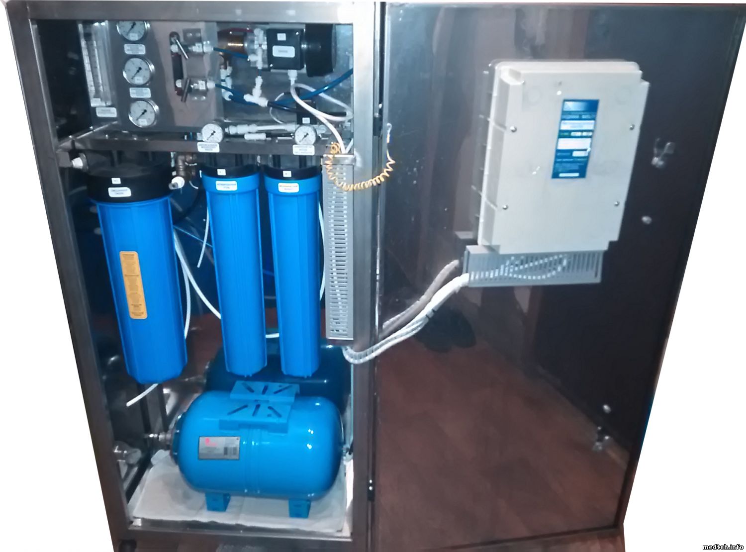

Нужна помощь в отладке обратноосмотической установки водоподготовки серии УВОИ-"МФ"-2540.
1) Как повысить в "мозгах" установки параметр с 5 мксм/см (10 ppm) до 100 мксм/см (50 ppm) для того, чтобы сработал эл.магнитный клапан K2 и началась подача воды на выход-Фильтрата?
2) Не пойму, что с мембраной. Разобрал, внутри Filmtek TW30-2540, заново установил, включил установку, идёт постоянно режим: "Подготовка к фильтрации", давление на входе колб 5 атм, на входе и выходе мембраны по 12 атм, показания на дисплее 89 мксм/см. Но фильтрата нет!
Снял из установки корпус с мембраной, напрямую подал исх.воду 5 атм. на вход 1, на выход 2 - концентрата установил ограничитель потока, но из выходов 3 и 4 - "НЕТ ПЕРМЕАТА", т.е. вытекают капли.
Вопрос:
а) Неправильно собрана мембрана-корпус (хотя там не ошибиться)?;
б) Забилась настолько, что нет вообще фильтрата - такое может быть?
3) Или неисправны, какие либо клапана? ...
Благодарю!
Сообщение отредактировал Prokuror - Понедельник, 02.Сен.2019, 15:18
bukatelenetДата: Среда, 02.Окт.2019, 20:20 | Сообщение # 12
У вас сообщений: 154
инженер медтехника
Donetsk
Prokuror, Мембрана устанавливается юбкой вверх. Если непрерывно идёт промывка, то слишком грязный фильтрат после мембраны. И саму колбу нужно как следует мыть. Лучше дист водой, хлорка убивает мембраны.
Клапана на 220 в, подай вручную и проверь проходимость. сними морду, там магнитные пускатели т где то по центру блочёк закрытый, там 3 подстроечника, это плата термокомпенсации и ещё чего то там. Не разбирался. покрути резисторы по одному, глядя на проводимость датчика q1, если не память не изменяет, это после мембраны, а q2 это после смолы. только запиши на сколько оборотов какой крутил. а ещё проверь сами датчики, может слизью обросли, потому проводимость такая.
А, и вот инструкция, там много полезного.
https://drive.google.com/open?id=1PKnid7xcnf2fRSENU4kz0fnPQ17iE_6g
