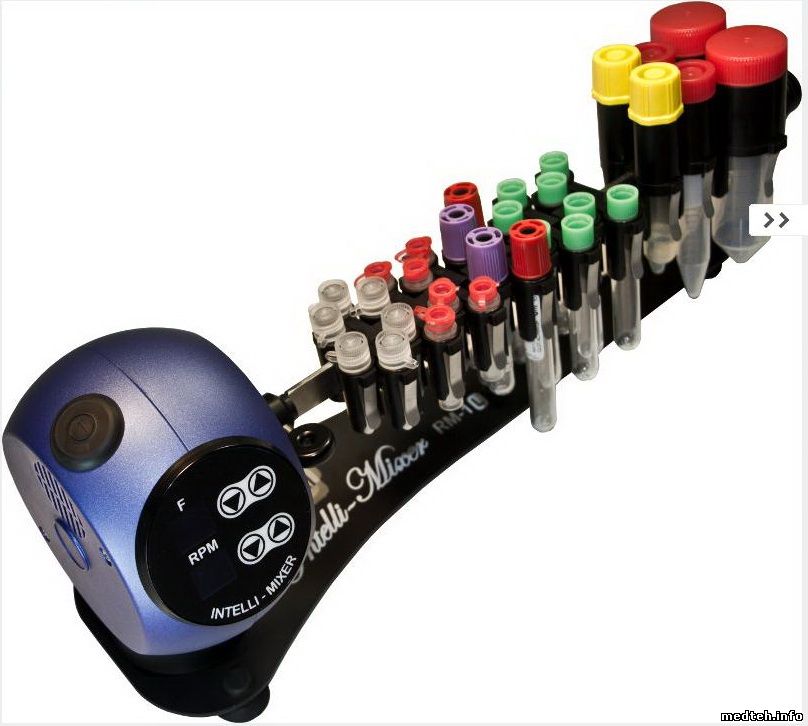

В этом приборе, перестали корректно выполняться программы. На программе F8 вместо постоянного вращения и встряхивания, он делает одно вращение примерно на 180 градусов и останавливается. Так он ведет на всех F программах. На программах U встряхивание присутствует. На программах предназначенных для программирования C, нельзя что-либо запрограммировать. Функция сброса не помогает. Все питающие напряжения соответствуют схеме, пульсаций не выявлено и не пропаев то-же. Создается впечатление, что "слетели" заводские настройки в памяти, хотя эта неисправность вначале проявлялась редко, а сейчас постоянно, что говорит вроде как, не в пользу этой теории. Возможно у кого-то есть наработки, по этому вопросу.

На мой взгляд, самое простое и быстрое - отправить в Детстом-1, делают быстро и недорого.

Спасибо за совет, но администрация этой поликлиники вряд ли на это пойдет. Во первых пересылка не дешева, во вторых они уже отправляли один прибор, вернулся из ремонта с той же проблемой.
