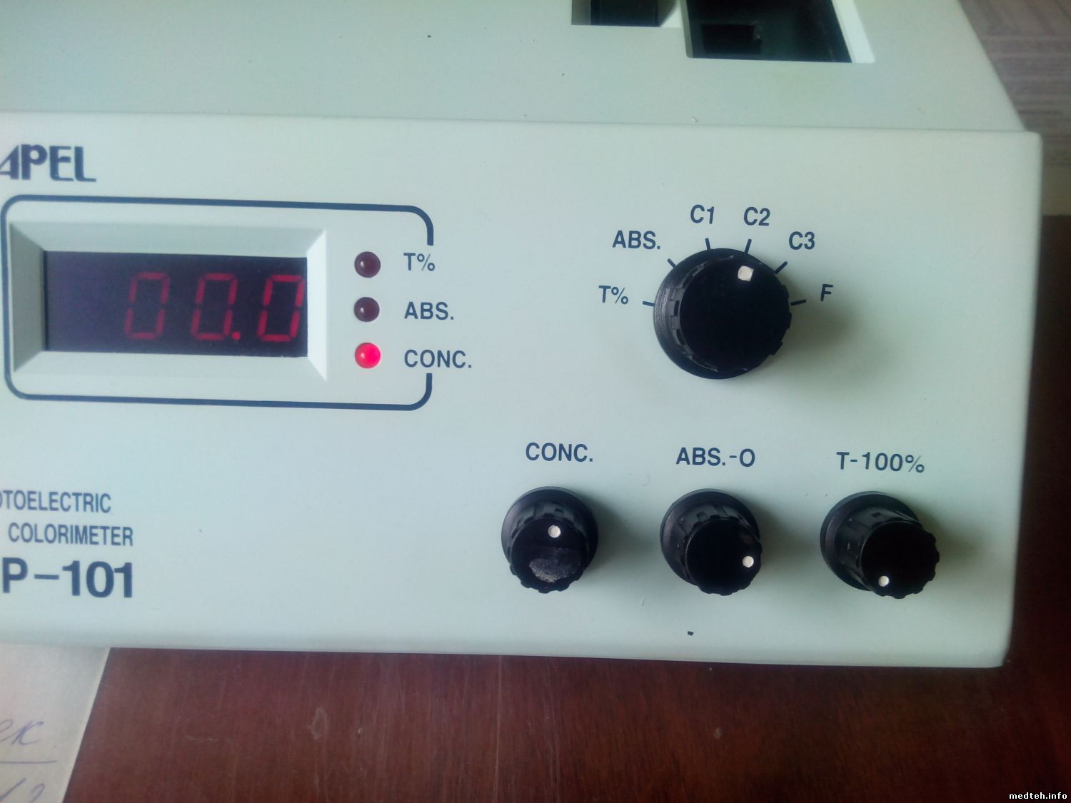

Доброе время суток, поступил на днях на ремонт Фотоколориметр АР-101 APEL, Япония.
Проблема состоит в следующем:
- Не возможно выставить Т- 100%.
Показывает от 71% до 74% при полном повороте ручки.
- Не возможно выставить ABS - 0.
Показывает 0.480 , при полном повороте ручке изменяется на 0.001.
Значение С исправно, выставляется на 0.

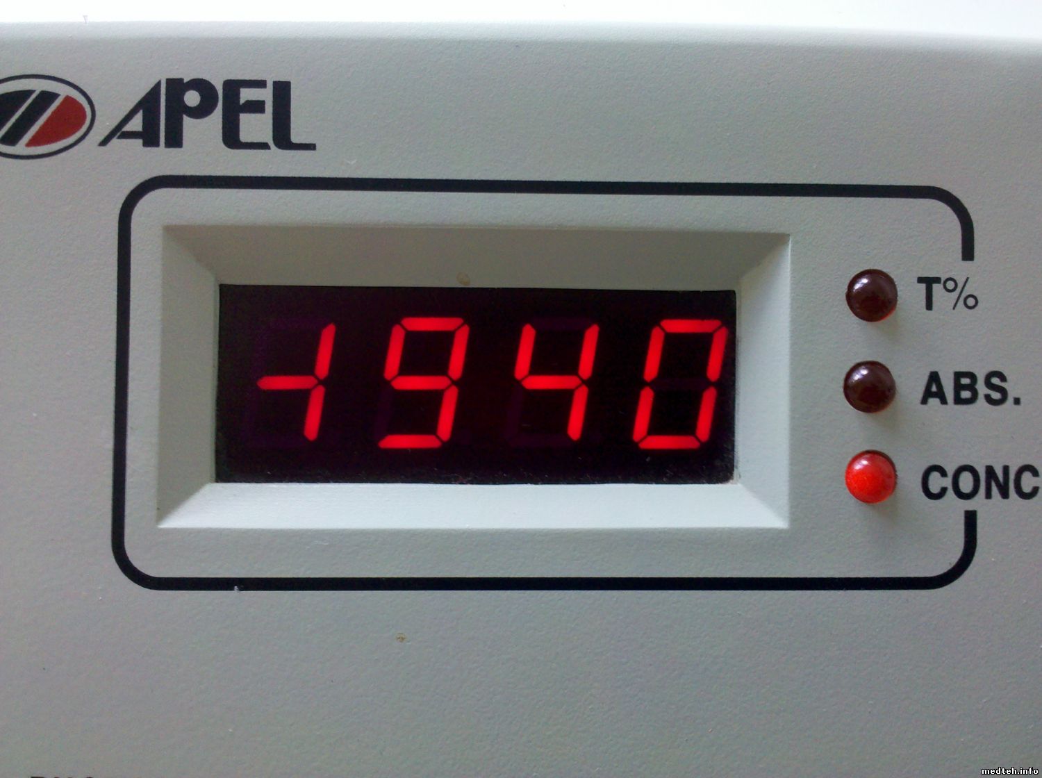

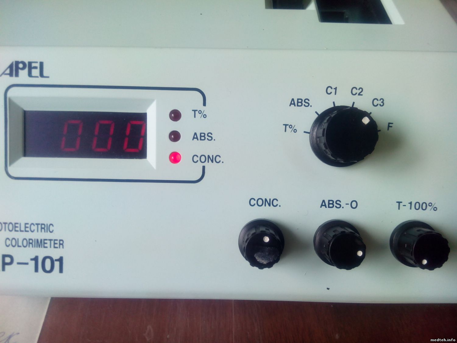

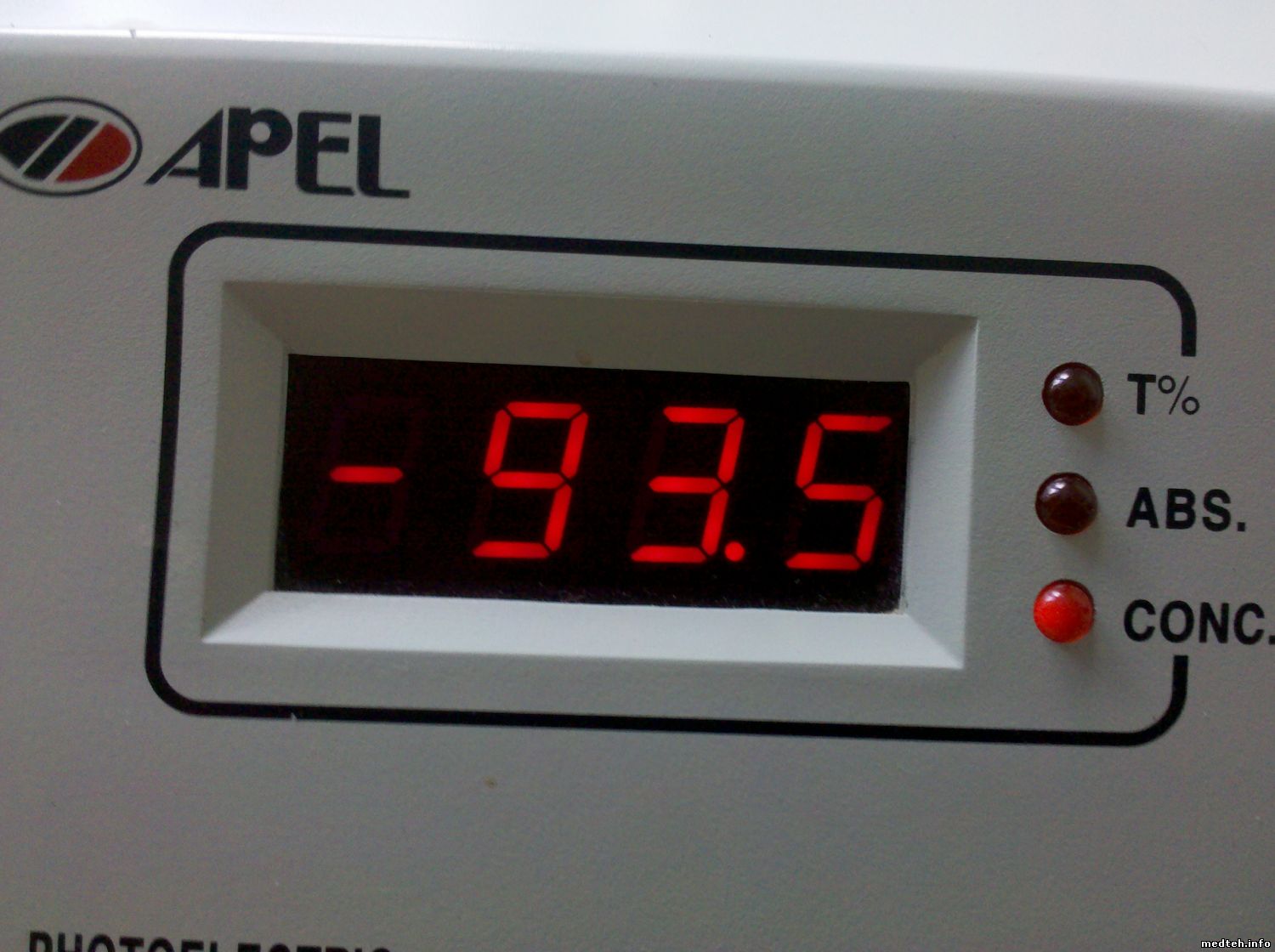

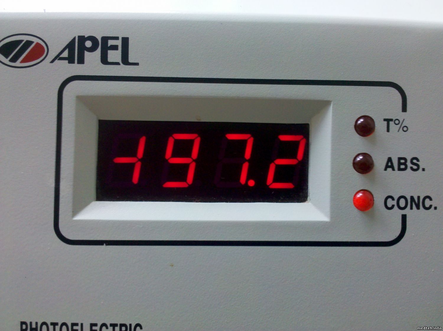

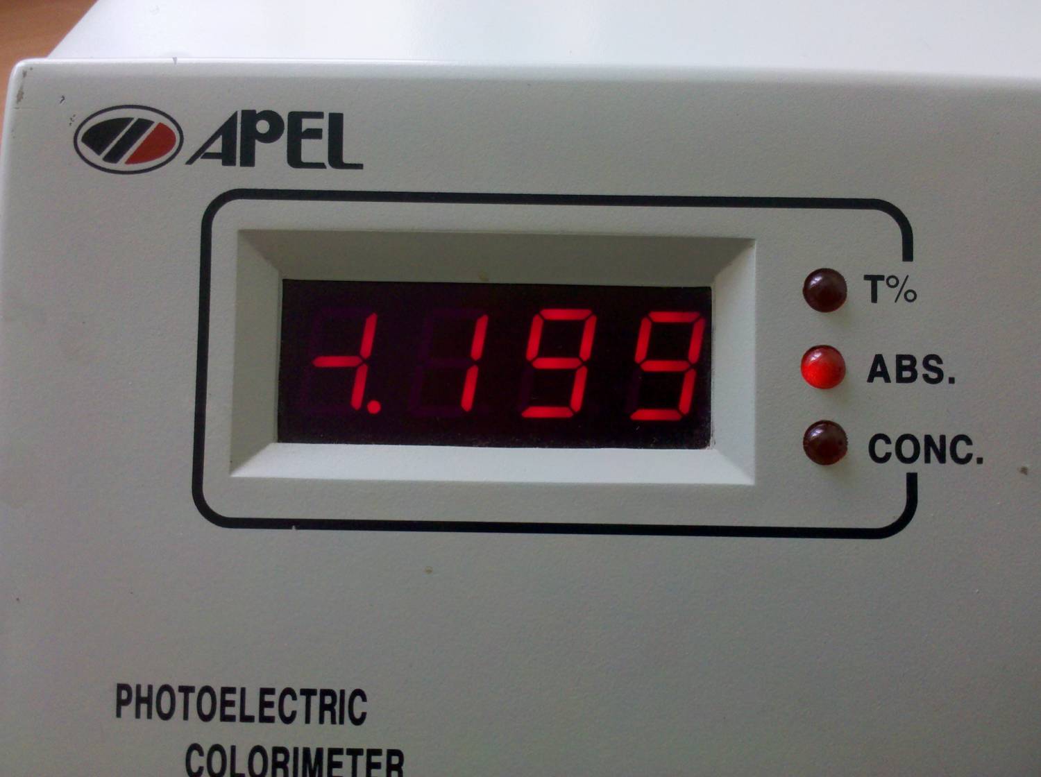

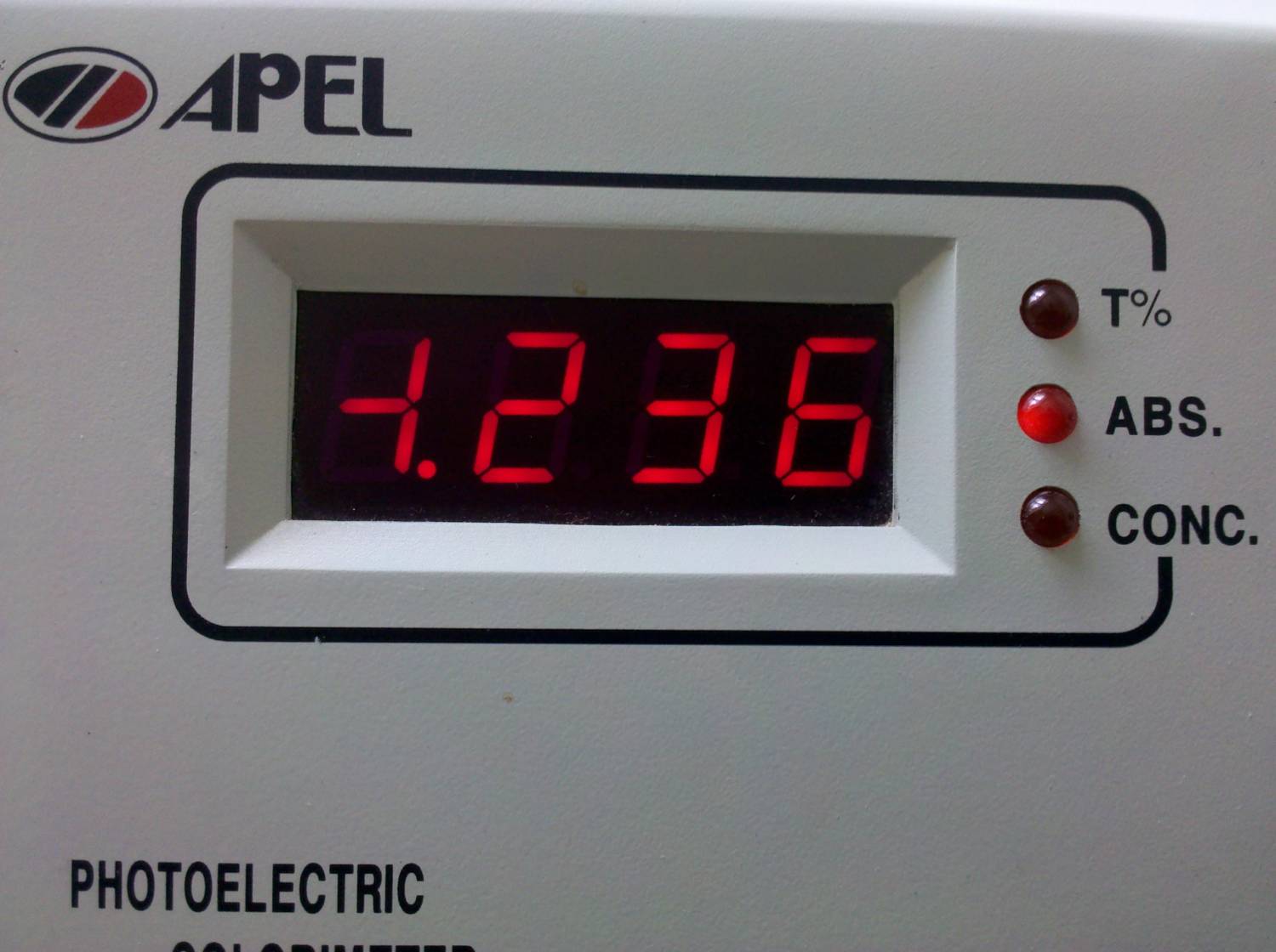

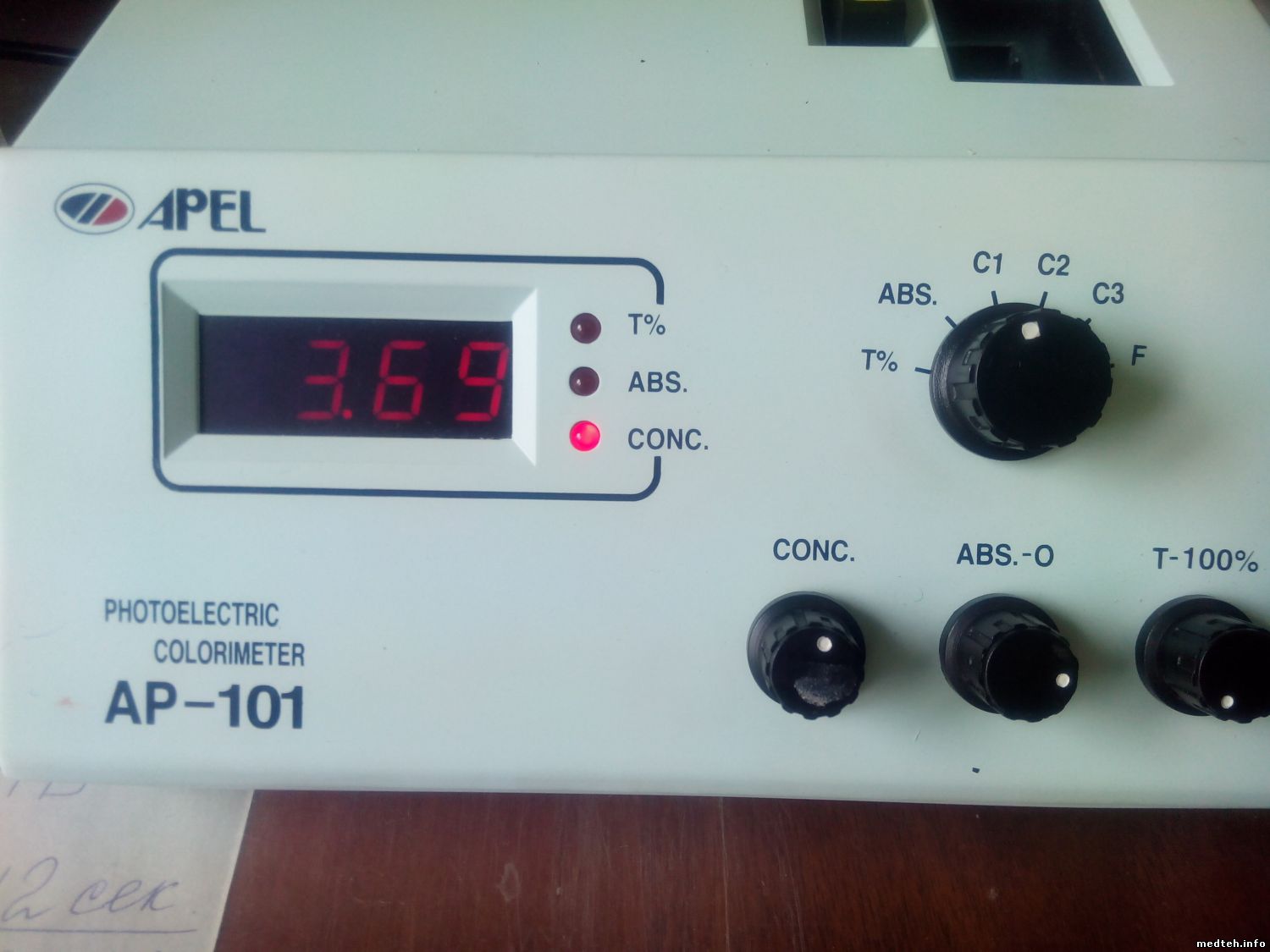

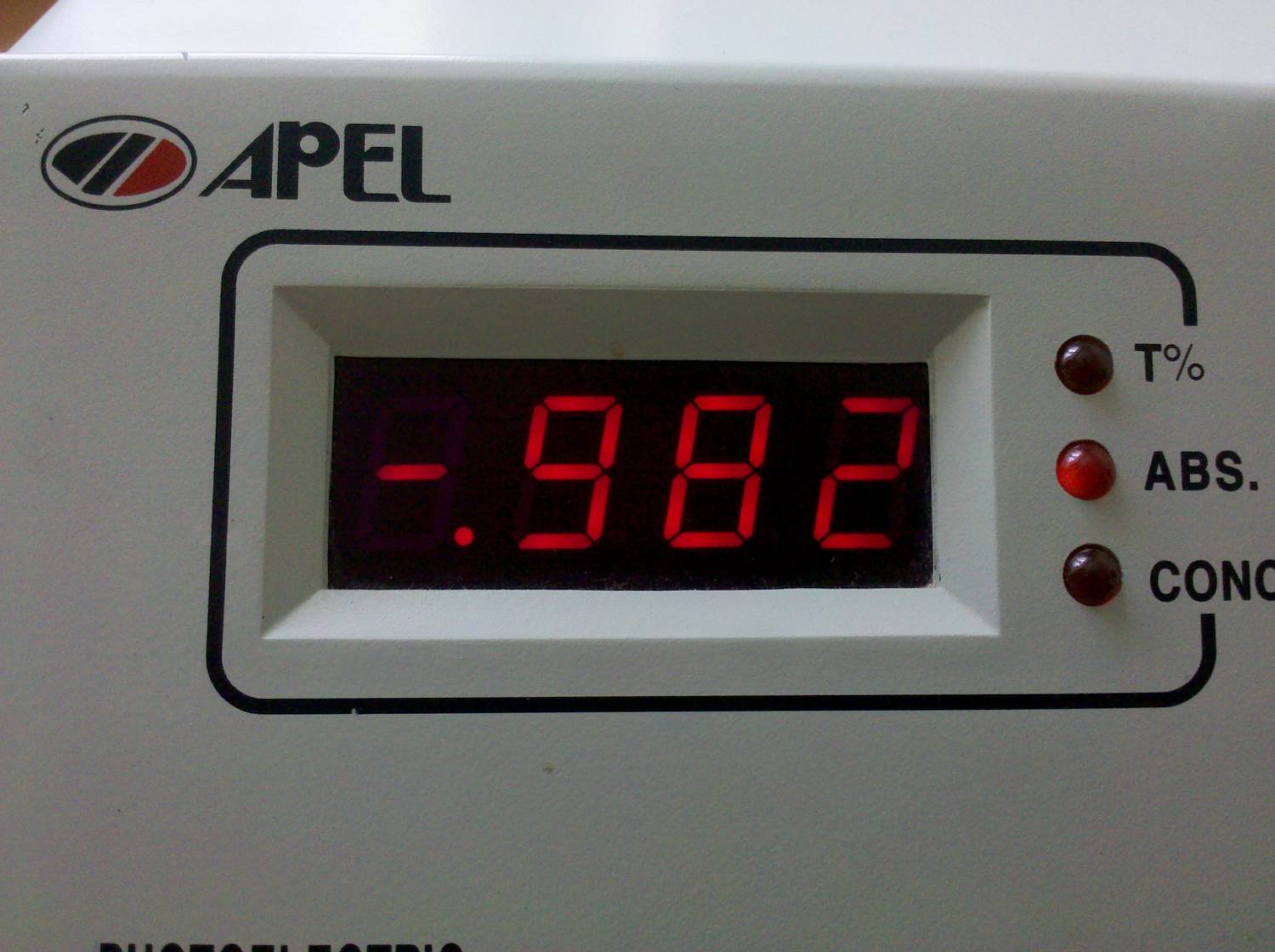

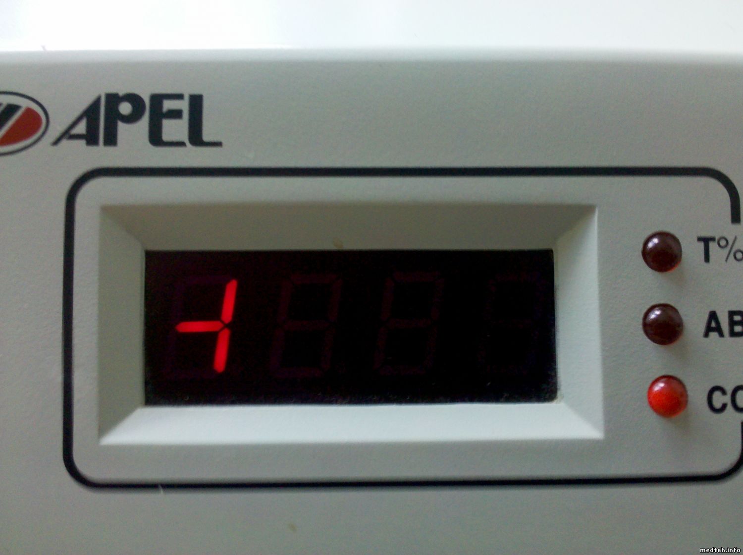

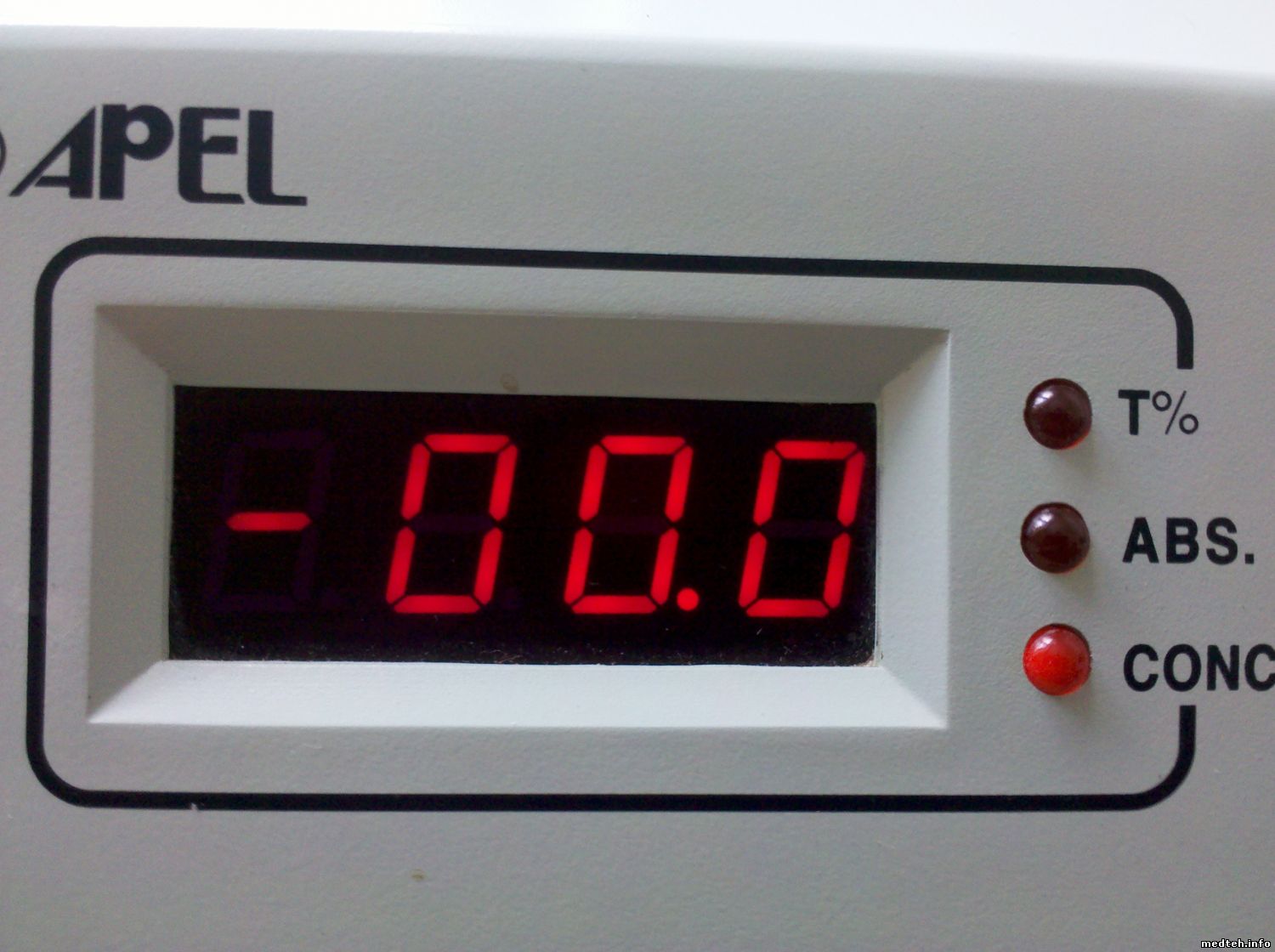

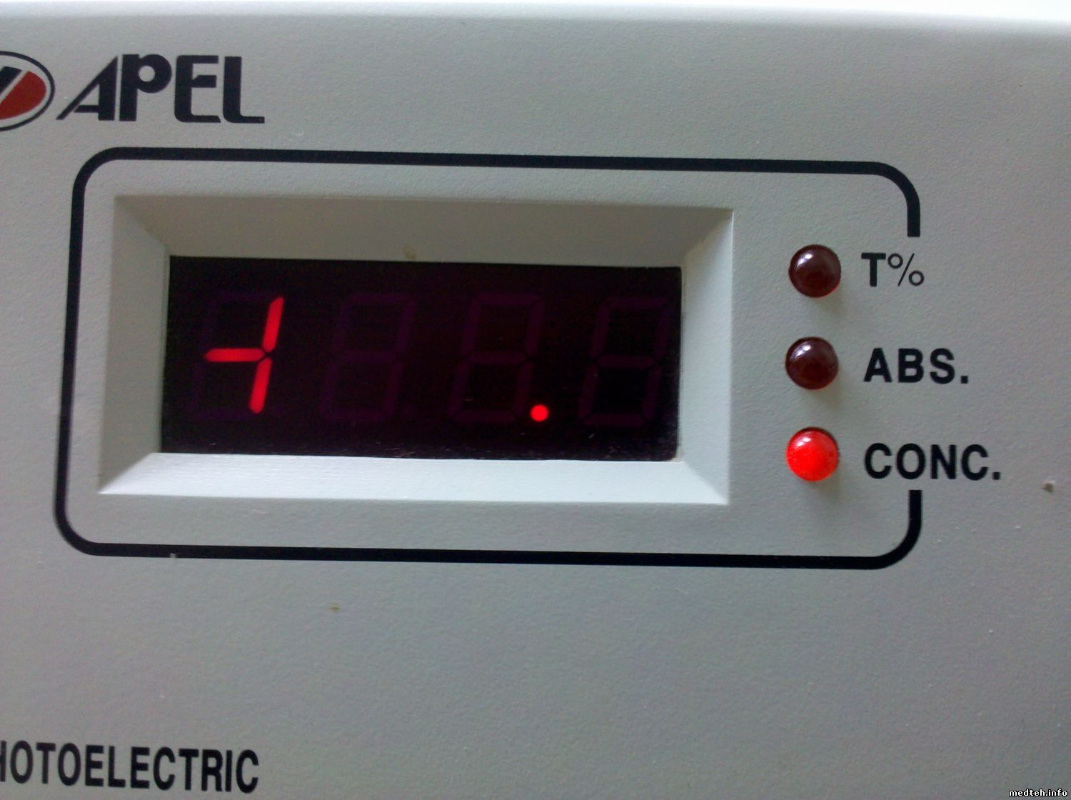

Купил новую АЦП, думаю ставить или нет.
Вот что показывает:
3406480.jpg (108.4 Kb) · 8191562.jpg (101.3 Kb) · 3610331.jpg (120.1 Kb) · 2681426.jpg (109.2 Kb) · 3388669.jpg (101.6 Kb)

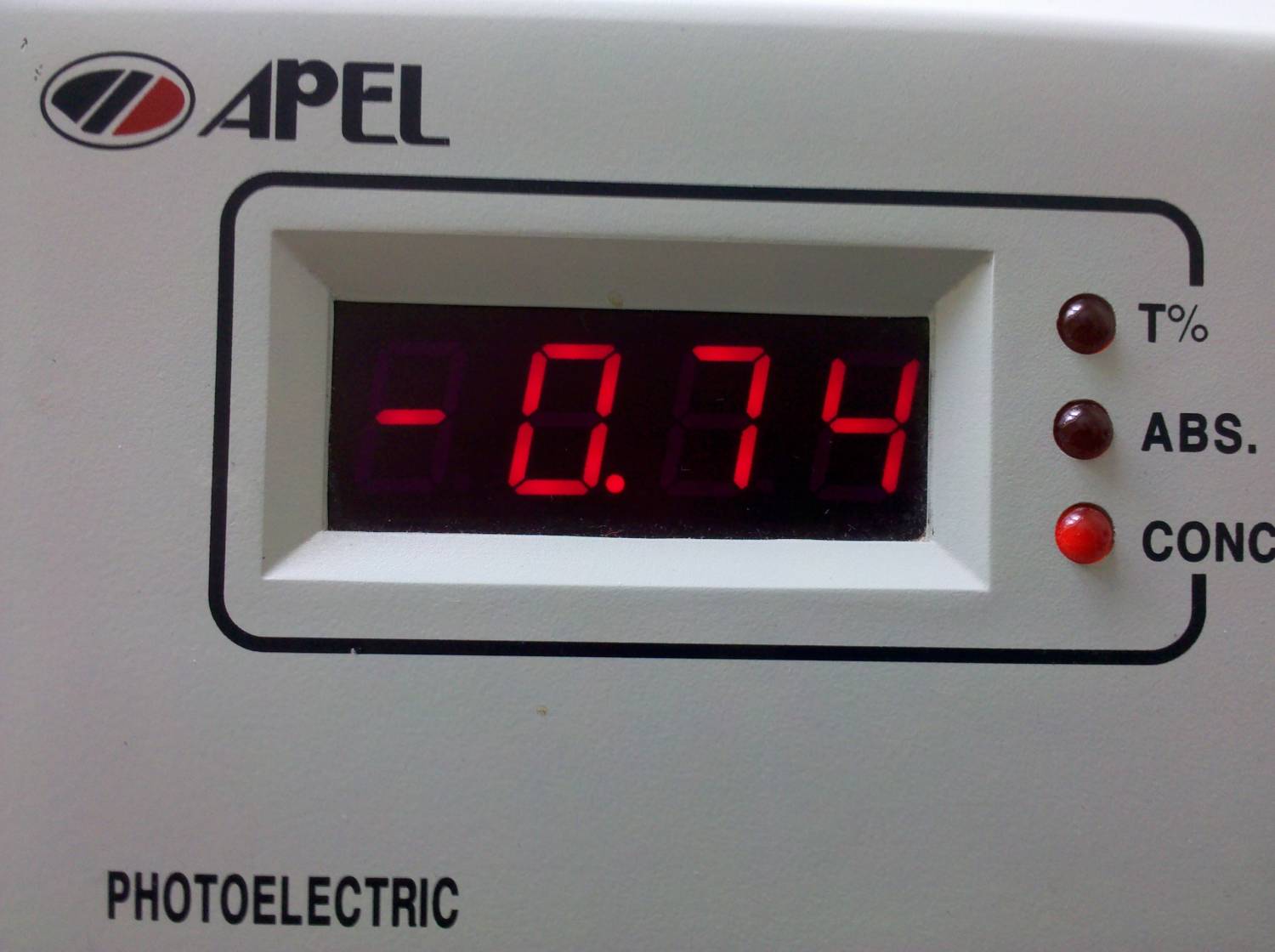

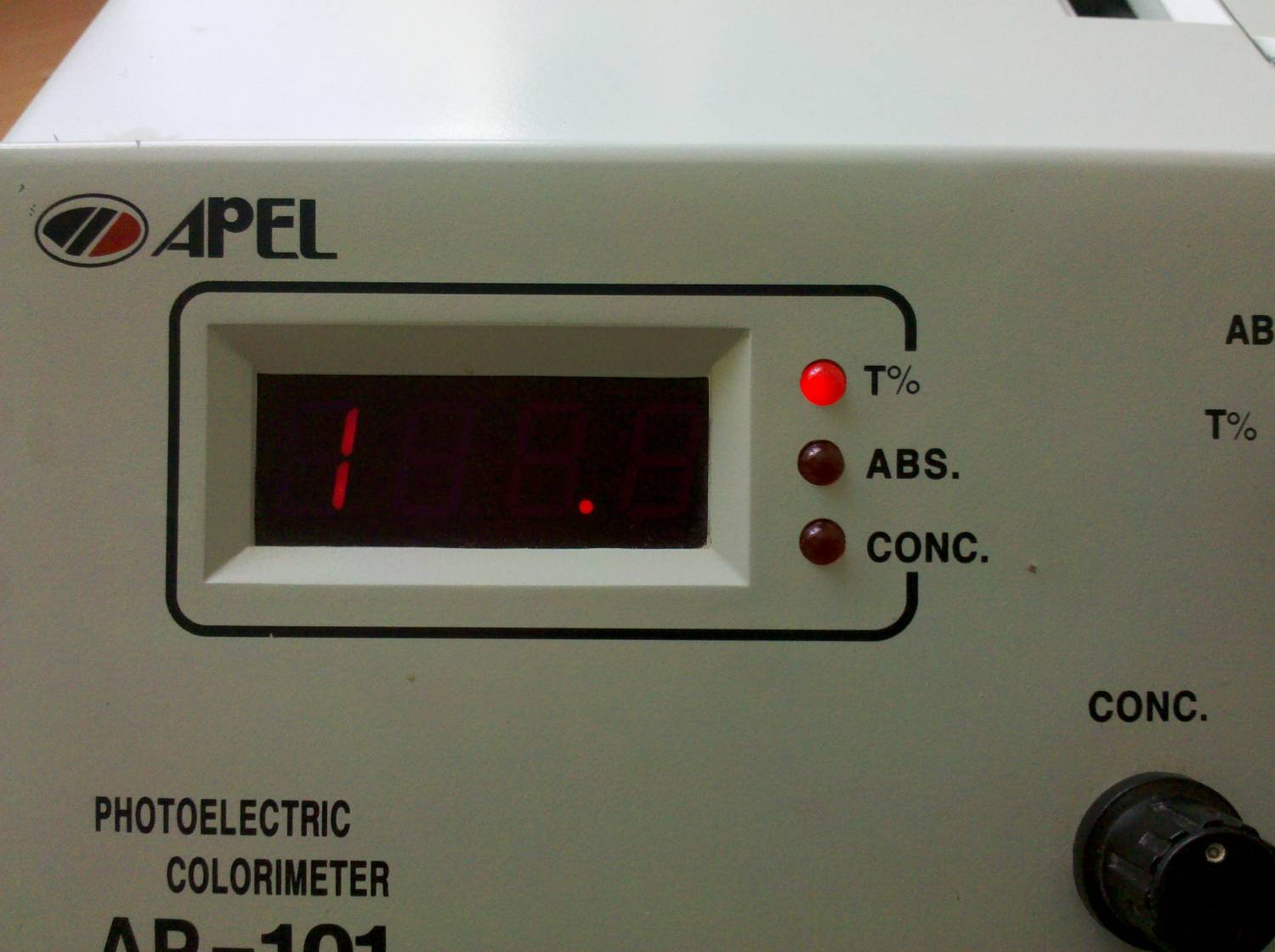

Простите, одним сообщение не вместилось, ограничение по добавление изображений...
Вот такая вот проблема. До этого было нормально.. Но теперь хоть фотодетектор реагирует на смену света.
Возможно что-то закоротил или контакт отошел.
я уже не знаю что делать.
Заранее благодарен за помощь.
5937221.jpg (112.8 Kb) · 4844150.jpg (108.0 Kb) · 9980316.jpg (112.3 Kb) · 2967797.jpg (91.2 Kb) · 8565480.jpg (118.0 Kb) · 2019603.jpg (105.8 Kb)

Фига ссе!Отрицательная концентрация-это как? Там чо,вакуум в кювете.2967797.jpg это я так понимаю при с3? Мне чо-то кажется что АЦП не при делах.Беда в обвязке АЦП,среди тех хто поджигает индикаторы.У меня та же фигня.Мне кажется АЦП рулит,но недобросовестная подпевка убивает инфу.Если посмотреть 8565480.jpg то явно не работает индикатор.1 так никто не изображает.Или битый индикатор или подпевка, индикатор можно проверить-поджигая каждый сегмент(ацп не может поджечь индикатор,силов не хватит),а вот силовые элементы-вопрос интересный. И что характерно,не работает крайний левый индикатор что у меня,что у Вас.Мм-да это жжж не спроста,как говаривал Винипух.Что то не ладно с первым индикатором.

Да, концентрация не отрицательная. Она не прогорает на индикаторе.
У меня еще проблема с настройкой Т 100% и Абс, буду разбираться.
Странно даже, я ему нечего не делал, только снял с коробки, посмотреть все ли на месте и не повреждено, собрал и такое вот получилось.
До этого было нормально...
Говорю же, мистика.... или банальная не хватка знаний что бы решить проблему... unknown

В принципе проверял сегодня с опытными мед техниками. Сказали рабочий.
Фотодетектор реагирует. Показания минус это в норме. Нет светофильтров, потому и показывает такие значения.
Почему высвечивает только 1 и больше нечего?
Дальше уже он не измеряет.. физически не воспринимает.

Он двойку на максимуме в принципе вообще не показывает. Вот если переполнение идет, показывает 1 ....
Минус думаю, что без светофильтров настроен.
Пробовал перекрывать световой поток, нормально показывает 100% и т.п.

А можно подробнее про концентрацию.Что говорят опытные медтехники по моим картинкам. C3: 0 – 1999).7241633.jpg,не корысти для , а ток мо волею пославшего меня нач.лаба.
Сообщение отредактировал u3332006 - Пятница, 23.Май.2014, 17:52
Да, мы устанавливаем на 0.00 или какая другая разрядность стоит и получаем С 000.
Мануал пользователя есть в хранилище, будет интересно, прочтите.
Таких приборов не много, редко встречаются. По сути нечего сложного нет в них, но с чем помаяться найдется.

Доброго времени суток товарищи. Возникла следущая проблема с данным аппаратом. Очень сильно скачет фактор. Стоит фильтр на 540 нм. Ставлю T% - 100, F должен зафиксироваться в районе 75, но он шарашит дальше, до 80, до 90. Отрегулировать потенциометром CONC не выходит. Довожу до нужного значения, но спустя две минуты снова показания ползут либо вверх, либо вниз. Прибору 7 лет. Лампу проверил, без черноты. Померил напряжение - 4.77 В. Чистка светофильтров и камеры ничего не дала. Внутрь пока не лазил, не хватило времени. Грешу на потенциометр. Было у кого-то подобное?

Апд. тема. Только сегодня добрался до этого японского чуда. Самый банальный вопрос, как его разобрать ничего не оторвав? Крышечки у потенциометров открутил, крепления внутри чуть ослабил. Начинаю поддевать корпус, а он с трудом поддается. Точнее вообще не поддается. Может кто поделиться технологией разборки?

Поменяй лампу.

shipping Не надо трогать потенциометр. Сними переключатель, разбери, не отпаивая проводов, промой и подогни ламели. Это характерная неисправность.

doctor_farshДата: Четверг, 17.Ноя.2016, 10:55 | Сообщение # 29
У вас сообщений: 792
Благовещенск
Господа подскажите пожалуйста такой момент: дрейфуют показания в режиме Abs. Прибор просто стоит, его никто не трогает и значения плавают на 5 - 30 единиц, потом хлоп на место, потом опять (самопроизвольно). На режиме Т - выставил 100% - не плавает почти. Проверил переключатель (закоротив его проводами в режим abs), менял потенциометры с другого аппарата, чистил фотометр, проверял блок питания осцилографом (напряжения в норме), лампа нитевая - нитки без подпалин (визуально не коротят, колба не мутная). Но все таки подозреваю я лампу (т.к. аппарату 10 лет лампу не меняли, сколько он работал - неизвестно). У кого нибудь были подобные симптомы - чем разрешилось?
RZVTДата: Четверг, 17.Ноя.2016, 17:42 | Сообщение # 30
У вас сообщений: 78
инженер-ремонтник
Кривой Рог
1. Проверить стабильность питания лампы.
2. проверить выходное напряжение усилителя фотодиода - имеется ли его колебание синхронно с показаниями индикатора.
3. проверить стабильность тока через лампу - бывает ухудшение контактов внутри ее, вроде напряжение стабильно а световой поток плавает.
4. схема аналоговой части прибора в помощь.
AP101.xps (56.5 Kb)
Я должен видеть, чем я дышу
doctor_farshДата: Пятница, 18.Ноя.2016, 00:51 | Сообщение # 31
Благовещенск
1. Стабильность хорошая
2. Через выход analog out получаем подобие ярко выраженного шума с периодическими всплесками, цифры скачут синхронно с моментом появления всплесков, только не понятно причина этого поведения (либо лампа так себя ведет, либо усилитель, либо еще что то, но точно не переключатель...), проверено питание усилителей +12в и -12 - норма не колеблется.
3. Займусь этим вопросом
4. За схему спасибо, так намного проще))).

Нашел переднюю часть аппарата от такого же прибора - подключил и проблема не ушла. Стабильность тока через лампу хорошая. Лампа кушает 277 ма. Остается подозрение на фотоприемник и по прежнему на лампу. Лампа дорогая 150 евро - не хотелось бы ошибиться....

Емкости С4,5,14,15 и 24 проверить заменой. Сборка TR1 сидит в обратной связи ОУ 1.1, может быть источником нестабильности

Вся часть аппарата кроме c4,5 была подкинута с заведомо исправного и проблема не ушла. Осталось 2 конденсатора, операционник, фотоэлемент и лампа... Будем проверять...

Аппарат, не смотря на кажущуюся простоту, далеко не прост. Рекомендую начинать от печки - сначала проверить работу усилителя фотодиода, отключив от него нагрузку. Далее - по по схеме, последовательно подключая каскады усиления сигнала фотодатчика. Обратите внимание на то, что нестабильность параметров питания 1% может дать нестабильность показаний 5%. Простой Цешкой это можно и не увидеть, тем более, что цифровая цешка имеет частоту измерения очень низкую. Лучше всего проверять осциллографом с закрытым входом при разрешении не хуже 10мВ/деление. В этом случае очень хорошо можно увидеть нестабильность сигнала в реальном времени (то, что тестером увидеть не возможно). Большое значение имеет место подключения щупов осциллографа, т.к. по общему проводу могут пролезть не желательные наводки, которые замаскируцют полезный сигнал.
