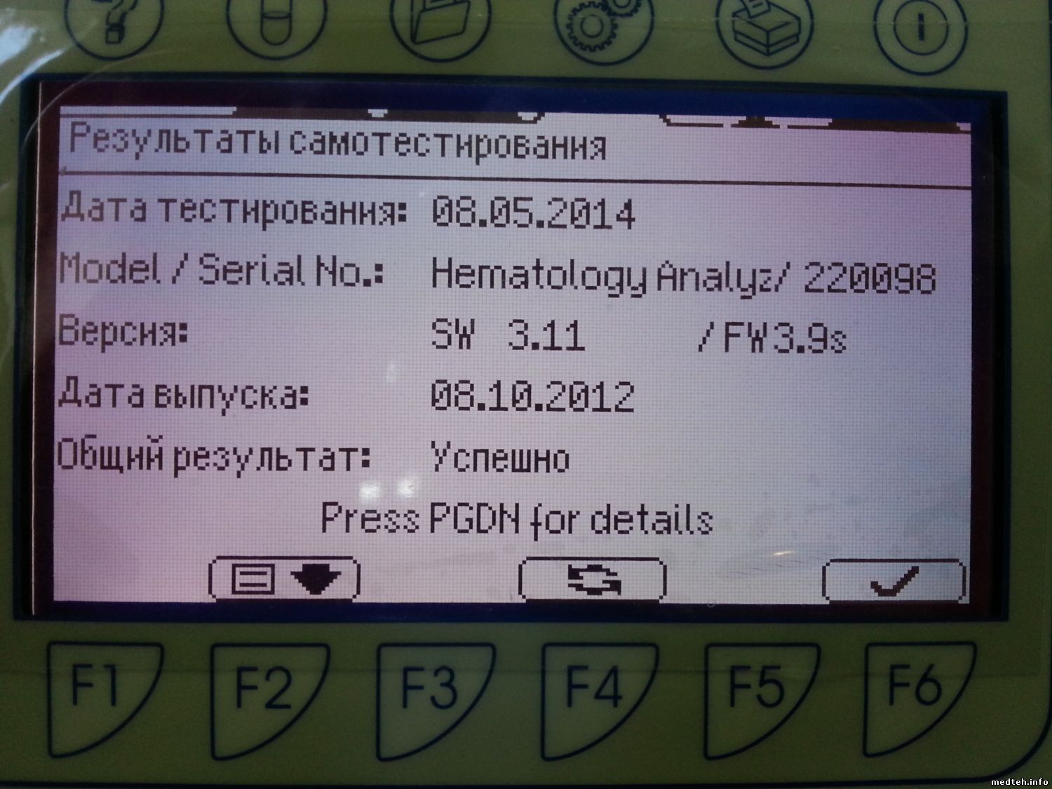

Alexium, Alexium,
Спасибо что откликнулись! Сделал пару раз селфтест - тут результат. так понял что все - ОК?

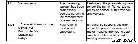

И еще вдогонку - я тут глянул ваше описание ошибок - 1106 - английский маленько шарю - так я правильно понял, что 1106 это какая то проблема с мотором? И причем тут тогда пневматика и проблема давления? Или это - мотор помпы дает ошибку?
Буду благодарен за маленькую консультацию!
