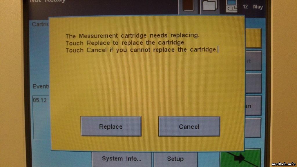

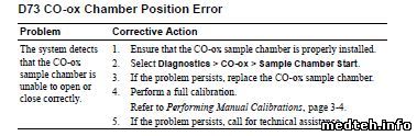

Столкнулись с проблемой: при установке нового картриджа (измерительного) в процессе инициализации секунд через 30 после ее начала аппарат выдаёт ошибку D73 COox Chamber Position Error (Ошибка позиционирования камеры СОох) и предлагает выключить и включить аппарат, либо, если результата не дало - сменить картридж. Сменили два новых картриджа (фактически испортили - повторная установка их уже невозможна) - ошибка не уходит. Возможно, кто-то сталкивался с подобной ошибкой? Может, имеется сервисная документация? Были бы очень признательны!

AlexiumДата: Четверг, 08.Май.2014, 15:18 | Сообщение # 2
Точные сведения? У меня другой аппарат, но вроде COX-chamber похожа - ставил повторно неоднократно.
На камере есть механизм поднимающий измерительную ячейку, если вы "покрутили" или сломали ответную часть на аппарате такая ошибка будет выдаваться. Возможно нет контакта с датчиком (температуры?).
Сделайте фотографию измерительной камеры.

Картридж после извлечения при повторной установке сразу просит замены.. В Астре77 инженер сказал (по телефону), что на самом картридже расположена микросхема (что-то типа eprom - ее видно, кстати), возможно, ее как-то можно обойти?

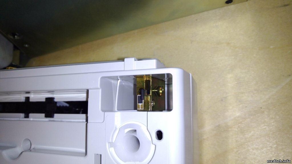

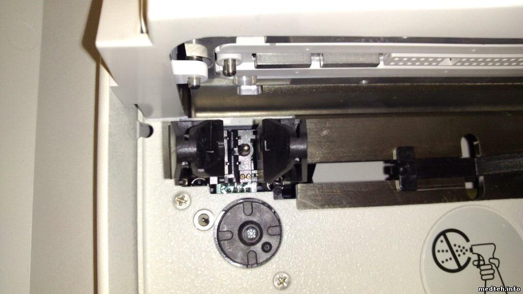

Alexium, выкладываю снимки камеры и ответной части на аппарате. "Покрутили" - диск с прорезями для поднятия шторки (на снимке)? Если да - действительно, он был сдвинут немного по диагонали.. Он при инициализации не позиционируется? Его положение может играть настолько фатальную роль? Проверить эффект от изменения его положения не удалось - картридж сразу выдал ошибку и потребовал замену (на последнем фото). Очень жду от Вас ответ! Заранее - спасибо огромное!
AlexiumДата: Понедельник, 12.Май.2014, 17:53 | Сообщение # 9
Позиционируется.
Не особенно, при вращении ответная часть входит в зацепление, проблема если "постарались" покрутить и поставить, конструкция хлипкая.
выложите инструкцию пользователя, она есть на компакт диске что идет в комплекте.

Спасибо! Ознакомился - нормальных разделов диагностика ифф обслуживание нет, теперь понятно что извлечение картриджа ведет к замене. Как обслуживаете электроды?
