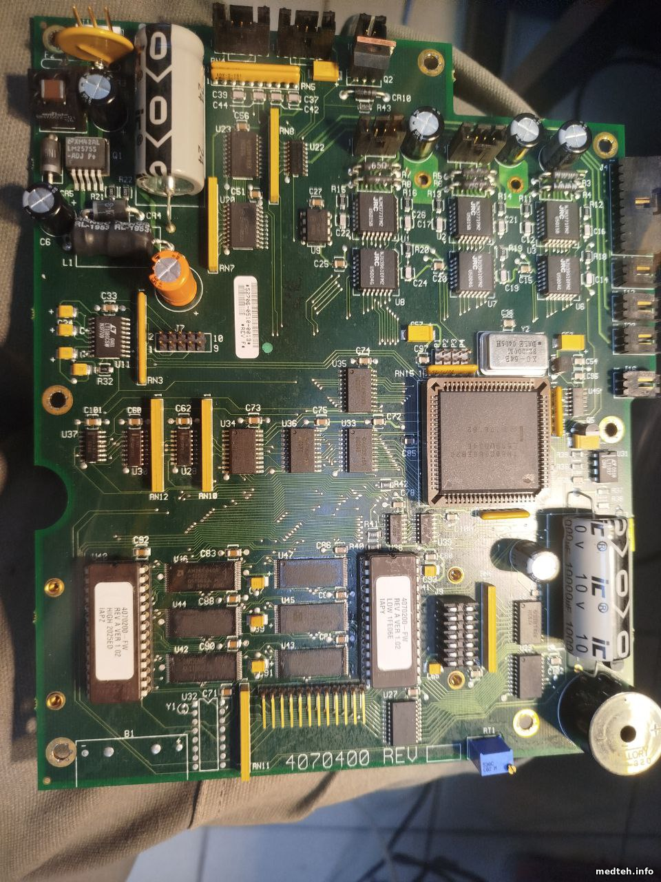

aloshkovДата: Среда, 15.Янв.2025, 22:05 | Сообщение # 10
ремонт
минск
Добрый день всем.
Есть старенький промыватель Biotek Еlx50. Может у кого найдутся файлы прошивки для него. basecode и assay. Изначально пришёл с надписью на экране: "Готов к загрузке".
По инструкции, вроде как, нужно сразу залить basecode, а потом assay.
Первый заливается без проблем. А вот второй выдаёт надпись: "Неожиданный сбой, ошибка файла DSN".
Может кто сталкивался с таким?
Или может у кого есть плата исправная? Буду благодарен.
Плата вот такая:
