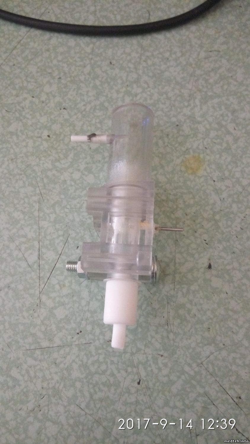

JugeneДата: Четверг, 17.Авг.2017, 15:06 | Сообщение # 49
У вас сообщений: 68
Зам. директора по производству
Тверь
Не прошло и года! biggrin
Новая беда.
Переливаются все три камеры. Самодиагностика всё хорошо, после ремонта платы усилителей. Отгнил дроссель из-за затёка.
Бланк прекрасный. Ошибок нет. Клапаны из сервиса все щёлкают.
В режиме осушения камеры осушаются со свистом. Апертура и клапаны на неё работают.
В общем всё просто супер, если бы реактивы со стола на коленки не текли.
До этого лаборант говорила, что иногда бывает какой-то свистящий шум и может пролить раствор один раз в день, а может и ни разу.
Из последних жалоб/манипуляций промывал проточную кювету. Тогда вылазила ошибка пневматики. Сейчас нет.
Да, из подозрительного - два из 3х датчиков давления показывают давление 150-200, третий в районе 24. естественно это при снятых трубках.
Надеюсь на повторение чуда. Посоветуйте куда его пнуть. drinks

JugeneДата: Среда, 23.Авг.2017, 08:52 | Сообщение # 51
У вас сообщений: 68
Тверь
Как то простояло 4 дня и само типа починилось.
Датчики давления показывают идеально, камеры не переливаются, единственно увидел где у них периодически протекало и звук издавало - это с иглы, точнее с её обмывайки.
Сделал тотальную промывку через приёмные трубки. Посмотрим что получится. Файл отправлю.

JugeneДата: Понедельник, 28.Авг.2017, 16:03 | Сообщение # 52
У вас сообщений: 68
Тверь
Промолчали неделю.Я другим занят был. Сегодня сообщили что с иглы так и подтекает. Подозреваю что надо чистить два клапана что рядом стоят.

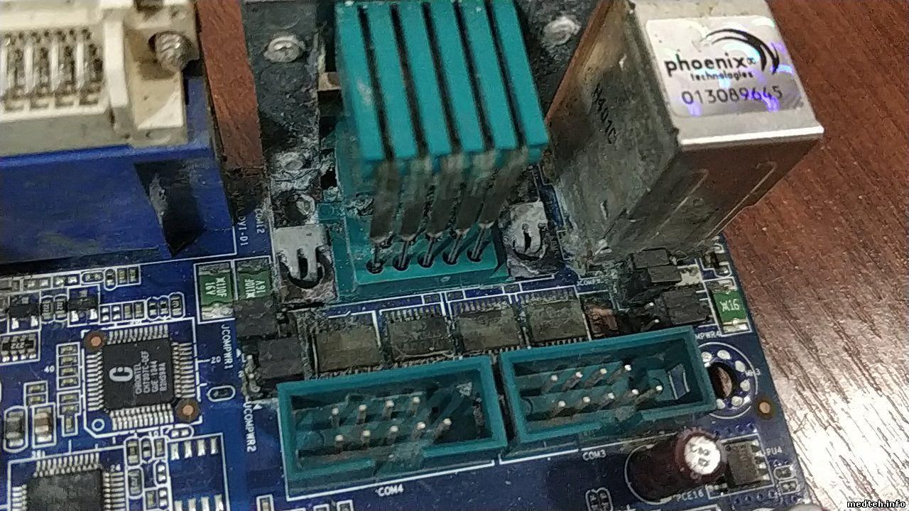

JugeneДата: Четверг, 07.Сен.2017, 14:04 | Сообщение # 54
У вас сообщений: 68
Тверь
Походу плате всё-таки конец. Помимо отгнивания питания там соль ещё куда-то попала. Лезет ошибка данных белой камеры, и ошибка вакуума и пустых камер.67 26 169 33 24
Самотестирование при этом на ура проходит.
Jugene
doctor_farshДата: Четверг, 14.Сен.2017, 05:51 | Сообщение # 55
У вас сообщений: 792
Благовещенск
Jugene, Это просто тебе так повезло)))) Сколько не сталкивался - проблемы всегда в гидравлике (засоры, клапана, трубки). Электроника не часто подводила...
tzaneffДата: Четверг, 14.Сен.2017, 12:42 | Сообщение # 56
У вас сообщений: 152
сервизный инженер
Болгария
Трявна, Болгария
Ув. Jugene, присоеднияюсь к мнение ув. doctor_farsh, електроника очень редко проблемы дает. У Вас проблем WBC камера? Снимали ее? Иногда пин метальный сзaди отклеивается, из за лизера, и надо менят камеры. С уважением.
Сообщение отредактировал tzaneff - Четверг, 14.Сен.2017, 15:04
JugeneДата: Вторник, 19.Сен.2017, 17:01 | Сообщение # 57
У вас сообщений: 68
Тверь
Думаю что если бы отклеился, то потёк бы и выпал при снятии платы. И плата при этом кородировла бы в другом месте.
Ошибка не постоянна. 7-15 измерений проходят, потом начинает сбоить. Посоветовал пока с платой вопрос не решён не частить с замерами.
Jugene

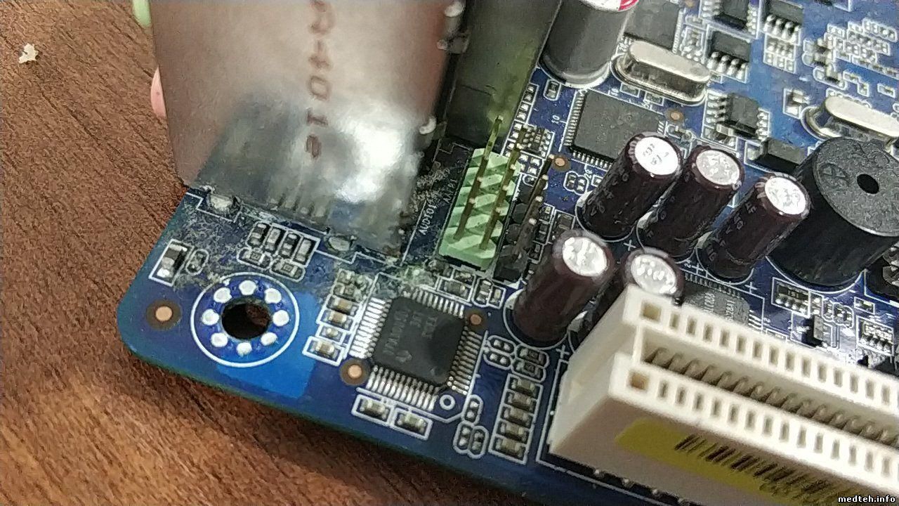

napsterДата: Четверг, 03.Янв.2019, 19:49 | Сообщение # 62
У вас сообщений: 28

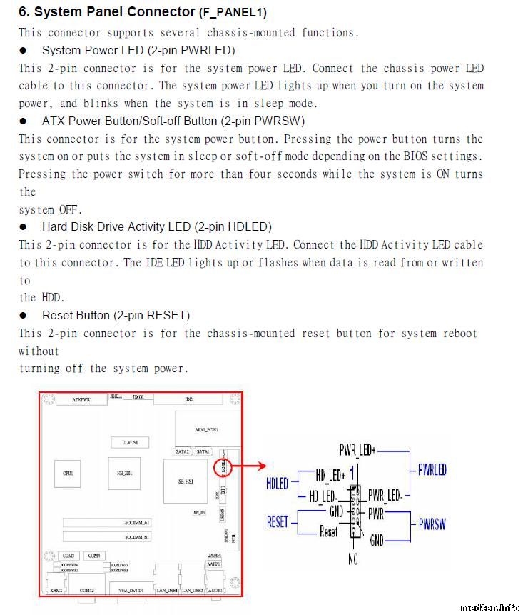

Сдохла материнская плата после попадания жидкости. Заменили на аналогичный (б/у) модель: EMX-945GSE-A1-DVIR.
Не включается экран анализатора. Подозреваю соединение кабеля разъёмов передней панели - F_PANEL на материнке, хотя система включается и вроде бы все работает.
Буду рад любым советам. Спасибо.
AlexiumДата: Четверг, 03.Янв.2019, 21:01 | Сообщение # 63
Подозреваю что следует изучить инструкцию на материнку и включив мозг сделать необходимые настройки биос и электрические соединения.
Пока без информации больше посоветовать нечего.
maksai1990Дата: Пятница, 04.Янв.2019, 16:35 | Сообщение # 64
У вас сообщений: 91
Поволжье
napster, подключите внешний монитор через vga, убедитесь что изображение есть
Встроенный монитор подключается через LVDS?
Осмотрите старую и новую материнку, бывает для включения LVDS надо выставить джампер или как выше сообщение настроить в биосе

napsterДата: Вторник, 08.Янв.2019, 09:42 | Сообщение # 65
У вас сообщений: 28
смог бы получить доступ к биос, был бы поставлен вопрос по другому. А на счет включения мозга, суть данного форума в том, что люди содействуют друг другу в решении задач, где застряли. Ведь две головы лучше чем один.
Система включается, единственно ничего не показывает на самом экране. Попробовал подключить внешний монитор сзади через VGA и DVI, без результатов. Кнопка "START" которая при нормальном запуске горела зеленым цветом, сейчас горит красным. Что еще можно проверить?

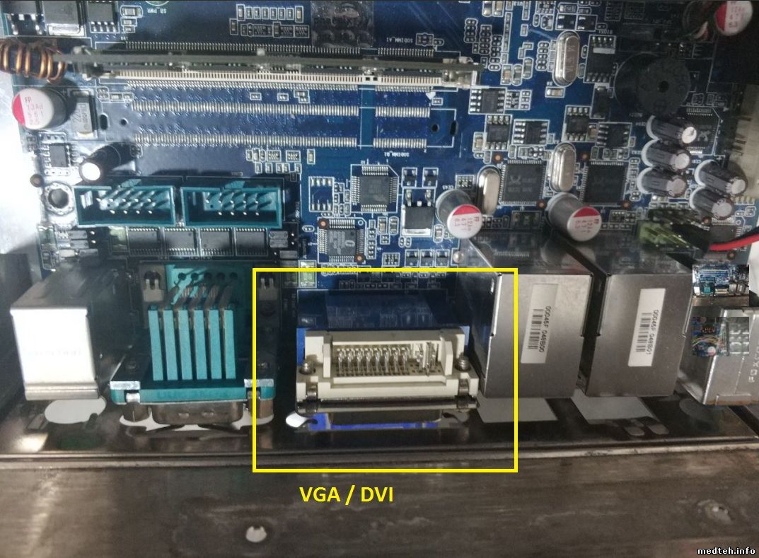

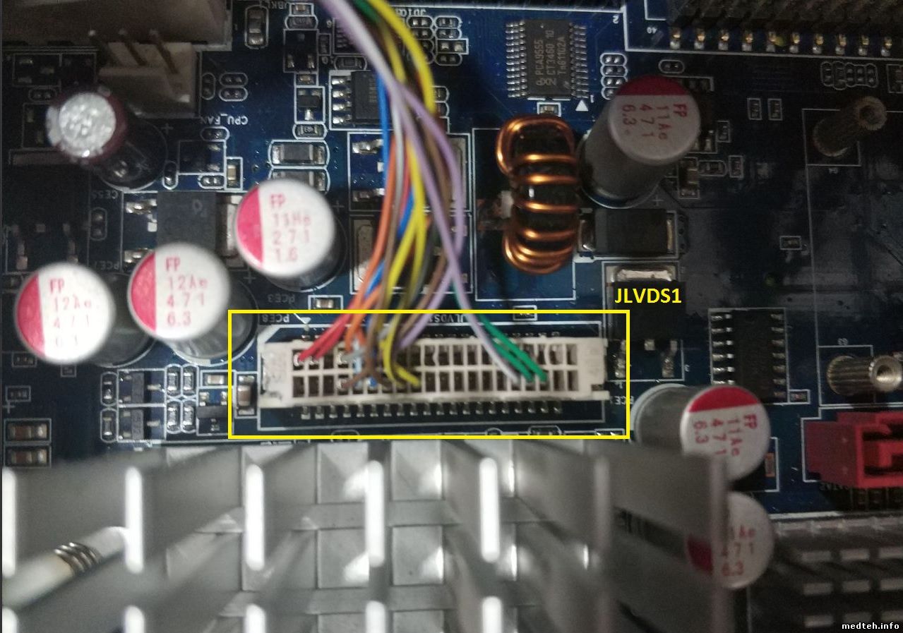

napsterДата: Вторник, 08.Янв.2019, 09:56 | Сообщение # 66
У вас сообщений: 28
Попытался подключить внешний монитор через VGA и DVI, изображения нет.
Нет, сзади материнки есть VGA+DVI разъемы для внешнего монитора.
JLVDS1 (40пин) идет подключение прямо к экрану самой системы.
никаких джамперов нет, на счет БИОС, не удается заглянуть туда пока.

napsterДата: Вторник, 08.Янв.2019, 13:15 | Сообщение # 69
У вас сообщений: 28
Цитата tzaneff ()
А попробували ли прежде вставить ее, с внешний монитор, запуская все в порядки - как обычная материнсакя платья?
Да попробовал подключив внешний монитор, предварительно подключив питание с БП и необходимые соединения, к сожалению ничего. Конечно тут большое подозрение на материнку, так как еще никакого звука (BUZZer) не издает в начале.
napsterДата: Вторник, 08.Янв.2019, 13:23 | Сообщение # 70
У вас сообщений: 28
Цитата Alexium ()
1. С какого перепугу вы решили что неисправна старая материнка
Осмотрев материнку уже не сложно понять, что большинство деталей на нем после заливки жидкости от реагентов (реактивов) просто сгорели. Прилагаю пару фоток, сфотканных ранее:
Цитата Alexium ()
2. Вы проверяли на работоспособность "новую" материнку
На предыдущем посту ответил tzaneff. Если первичная проверка материнки это подсоединение внешнего монитора (+мышки, клавиатурой), предварительно дав питание, то никакого результата на мониторе. Единственно, приходит в голову попробовать с внешней видеокартой проверить еще.
Цитата Alexium ()
3. Вы делали сброс БИОС, подключение монитора, ПС/2 клавиатуры и настройку БИОС под Абакус
До БИОС-а к сожалению невозможно попасть пока что. А так до этого момента ничего не делали.
Цитата Alexium ()
4. Вы проверили что оторваны провода на дисплей и питание подсветки или что распиновка разъемов на новой совпадает со старой платой.
Да провода от дисплея на материнку, разъемы перепроверены. Материнка была заказана согласно номеру запчасти (Part Number), и получили идентичную модель, правда протестированный б/у вариант.
AlexiumДата: Вторник, 08.Янв.2019, 14:01 | Сообщение # 71
Судя по виду даже старую можно попробовать поднять, побита периферия. Память новую поставили или со старой? Бипер подключали, что он сигналит?
napsterДата: Вторник, 08.Янв.2019, 17:48 | Сообщение # 72
У вас сообщений: 28
Там кроме периферии, отвалились парочка транзисторов, хотя можно припаять.
Память (512MB) стоит тот который пришел с материнкой. Попробовал поставить память (2GB) от старой материнки, без изменений.
Бипер (AC-1205G) есть на материнке, молчит постоянно.

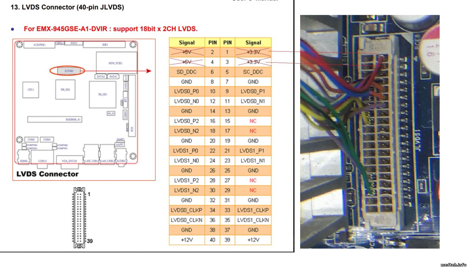

napsterДата: Вторник, 08.Янв.2019, 17:53 | Сообщение # 73
У вас сообщений: 28
Согласно распиновке LVDS коннектора из инструкции, протестировал и к сожалению не получил необходимого напряжения на четырех разъемах.
Также на всякий случай, повторно была проведена проверка разъемов БП. Все разъемы выдают правильные значения напряжения.
Можем сам коннектор слетел?

Мое мнение /с уважением к все остальные мнения/ - материнская.
С уважением.
AlexiumДата: Вторник, 08.Янв.2019, 18:20 | Сообщение # 75
Если нет никаких звуков при включении - думаю самое правильное отнести материнку в ремонт.
На LVDS коннекторе, по моему мнению, не появится напряжение пока не будет выбрано отображение через этот разъём.
Как последний шанс - обнулить настройки биос через перемычки или вынув батарейку.
napsterДата: Среда, 09.Янв.2019, 11:15 | Сообщение # 76
У вас сообщений: 28
Благодарю всех участников дискуссии, в частности tzaneff, так как он активно предлагал вариант по выдергиванию всех соединений, и описываю свои последние шаги. Вынув все подключения и провода идущие к материнке, начал тестировать материнку на звуковой сигнал. Имея коннектор от БП и питание на кнопку включения анализатора включил систему и бипер забибикал :)
Подключил ОЗУ (RAM) и смог получить 1 сигнал от бипера и изображение на внешнем мониторе через VGA. Сбросил настройки БИОСа на оптимальные и подключив жесткий диск (HDD), пошел дальше. В начале при загрузке система видит жесткий диск и дальше внешний монитор идет в спящий режим, я так понимаю что система настроена на передачу изображения прямо к сенсорному экрану самого анализатора.
К счастью выяснилось что с материнкой все в порядке, но вот к сожалению основная проблема с отсутствием изображения на экране анализатора осталась. Куда рыть дальше?
Сообщение отредактировал napster - Среда, 09.Янв.2019, 11:17
napsterДата: Пятница, 11.Янв.2019, 13:25 | Сообщение # 77
У вас сообщений: 28
Вопрос решен успешно. Всем спасибо за советы, рекомендации и интерес/любопытство!
После успешного восстановления материнской платы, правильно настроив БИОС, соответственно анализатору, а также восстановив старый бекап на HDD смогли все таки получить изображение на экране анализатора. При возникновении аналогичного случая, буду рад помочь.

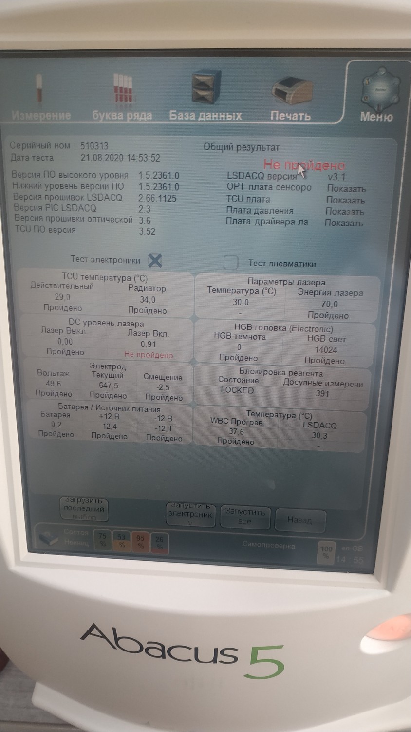

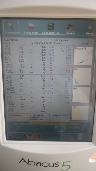

AlexiumДата: Пятница, 21.Авг.2020, 15:53 | Сообщение # 78
Цитата makstopor ()
было пару раз ошибка микропроцессора WBC
????? shok
Фото приложите, только сначала ужмите до 1 мб

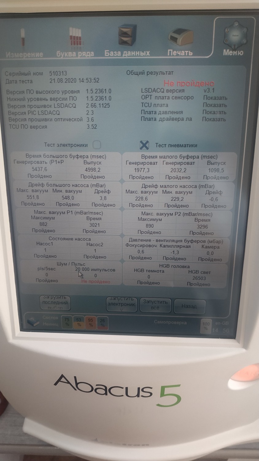

makstoporДата: Понедельник, 24.Авг.2020, 07:41 | Сообщение # 79
Ханты-Мансийск
Фото ошибки микропроцессора не делал, она редко появляется но вот что он выдает сейчас.
AlexiumДата: Понедельник, 24.Авг.2020, 07:57 | Сообщение # 80
makstopor, поворотный клапан почистите.
При подсчёте камеры RBC, WBC заполняются?
